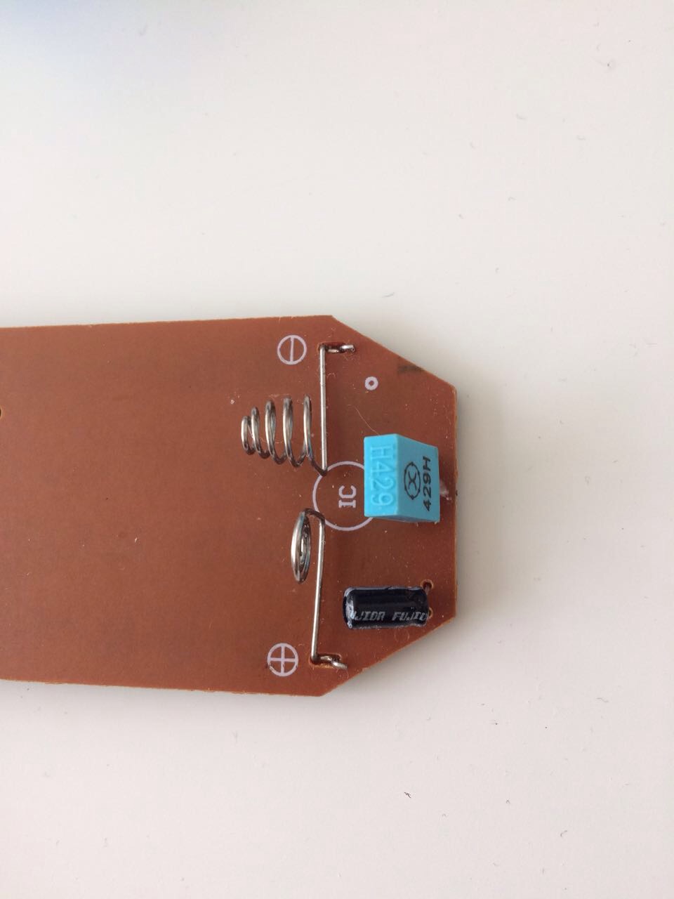

Fernbedienung defekt - ist das ein Kondensator?
Gast #5078083
das Teil neben dem Elko ist an einer unglücklichen Stelle gebrochen,
sodass es nicht mehr gelötet werden kann. Sieht aus wie ein
Folienkondensator. Dort steht H429 bzw 429H drauf. Kann mir jemand
sagen, wo ich dafür Ersatz bekomme?
Ich danke!
Meistens kann man so etwas noch löten, wenn man sich etwas Zeit nimmt.
Zur Not den Kontakt mit der Spitze einer Teppichmesserklinge freilegen
(1/2mm reicht).
Sobald ein Lötzinntropfen hält, kann man dünnen Cu-Draht an der Stelle
festlöten und weiterverbinden...

controllergirl schrieb:
> Könntest Du bitte berichten, ob's daran gelegen hat? Habe nämlich auch
> so'n defektes FB-Teil und denselben Verdacht :O)
Die Dinger sind empfindlich gegen zu viele G's. Wenn eine FB
runterfällt, kann der Resonator intern beschädigt werden oder eben an
den Beinchen abreissen. Quarze kann man so auch kaputt machen :-(

Wenn ich Probleme habe so ein Bauteil als Ersatz zu beschaffen
versuche ich das alte zu reparieren:
Mit einen kleinen Kugelfräser die Vergussmasse am abgebrochenen
Pin soweit abschleifen bis 1 bis 2 mm des Pins frei sind. Dann
kann man - im eingelöteten Zustand auf der Platine - den fehlenden
Pin (hoffentlich) auch noch verbinden.
