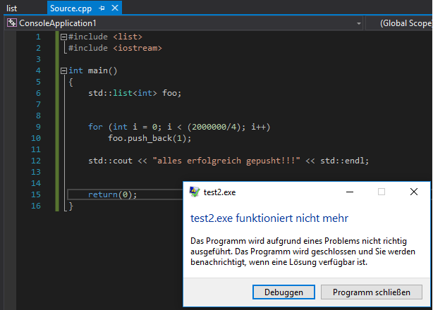

Ich habe eine Beschwerde!!!! Ich habe diesen Code für ein äußerst
wichtiges Projekt genutzt und es führte zu einem Absturz bei
bad_alloc!!! Screenshot angehängt. Das wird mir der Kunde nicht
verzeihen!
Gast #5079269
> bad_alloc!!!
Oi. Das ist kein Absturz, sondern eine Exception. Es tritt kein
Speicherleck auf. Unter Linux könntest du das mit valgrind bestätigen.
Lediglich die Fehlermeldung ist nicht sehr schön.
#5079276
Dr. Sommer schrieb:
>> bad_alloc!!!
> Oi. Das ist kein Absturz, sondern eine Exception. Es tritt /kein/
Ja und zwar eine ungefangene, die dann auch direkt zum Absturz führt.
Ergo: ob ich deinen Code oder den vom Fragesteller benutze, macht für
bad_alloc 0 Unterschied. Ich glaube du hast ein falsches Verständnis von
Speicherlecks, wenn der Prozess beendet wird (ob sauber oder unsauber)
wird eh alles ge-freed.
Das mit dem listen-Socket hängt übrigens davon ab, in welchem state der
Prozess crasht. Wenn du das socket während einer blocking Operation
selber freigibst, passiert das gleiche.
Gast #5079289
Wenn der Prozess beendet wird braucht man den Speicher nicht mehr
freigeben. Das kann das Betriebssystem viel schneller und gründlicher.
Eine ungefangene C++-Exception würde ich übrigens auch als Absturz
bezeichnen. Eine Access Violation (z.B. Zugriff auf Null-Pointer) ist
auch nichts anderes als eine Exception, nur dass sie vom Prozessor
ausgelöst wird statt per Software.
Gast #5079302
Ah, du hast Recht, das hatte ich vergessen. Der try-Block ist doch
notwendig.
Ich dachte immer, Speicherlecks sind ein Problem bei Prozessen, die
länger laufen und Dinge nicht freigeben. Den Prozess zu beenden ist ja
nicht die einzige mögliche Reaktion auf eine Exception - manchmal möchte
man ja irgendwie anders weiter machen.
Ah, und wie fängt man die ab, was muss ich da in den catch-Block
schreiben?
Gast #5079307
Jens schrieb:
> Eigentlich sollten  die
> Elemente dahinter dran gehängt werden.
Kommt drauf an was man als "Hinten" definiert. Du könntest dir auch
"Anker" als Ende vorstellen, dann wird immer am "Ende" eingefügt. Diese
Liste kann dann aber nur rückwärts iteriert werden.
#5079309
Jens schrieb:
> Seit ihr sicher, dass die Liste von hinten nach vorne aufgefüllt wjrd.
Jap. Anker ist der Einstieg in die Liste und beinhaltet das zuletzt
eingefügte Element. Also was zuletzt kam steht am Anfang.
> notwendig.
Also wirklich keinerlei Vorteil gegenüber dem Selbstbau-Beispiel, was
die Allocation betrifft. Dieser ganze Kram ist übrigens der Grund, dass
ich kein C++ benutze. Da kann man noch so viel Stoustrup gelesen haben,
am Ende hat man was falsch im Kopf und der Kunde ist sauer.
das ist auch so. auf eine Out of Memory kannst du aber fast nicht
geordnet reagieren. Wenn eine Allocation failed heißt das nicht nur,
dass der RAM voll ist, sondern offensichtlich auch, dass das disk paging
nicht mehr funktioniert. Und an dem Punkt wird eh alles den Bach
runtergehen.
> schreiben?
Du brauchst einen structured oder einen vectored Exception Handler. Das
ist zumindest unter Windows das Konstrukt, mit dem man CPU Exceptions
fängt. Unter linux kriegst du afaik irgendein signal, was du auch fangen
kannst.
Gast #5079313
Ja das ist dann richtig. Man müsste noch ein try-catch (leer) drum herum
schreiben. Ich bin in Gedanken immer bei größeren Programmen wo man per
Destruktor o.ä. immer allen Speicher freigeben sollte, so wie es die
Standard Library Container tun - egal welche Exception es jetzt konkret
ist.
Oder ulimit o.ä. erschöpft ;-)
Klingt nicht nach einer Standard C++ Exception, um die es hier ging...
Unter Windows sind C++-Exceptions mittels "Structured Exception
Handling" implementiert. Eine ungefangene bad_alloc-Exception ist also
genau so ein Programmabsturz wie ein Access-Violation, die
beispielsweise in C entsteht, wenn man den Rückgabewert von malloc nicht
prüft. Das war als Antwort auf Deinen Satz "Das ist kein Absturz,
sondern eine Exception." gemeint.
#5079340
Dr. Sommer schrieb:
> Doch. Ich habe nur den Beitrag von yesitsme falsch gelesen und dachte er
> will einfach nur ein Beispiel für std::list.
Ok.
> Rolf M. schrieb:
>> Und wo ist da jetzt die von dir für so wichtig erachtete Reaktion auf
>> die Exception, wenn kein Speicher mehr da ist?
> In std::list.
Nö.
> Rolf M. schrieb:
>> Du willst doch das
>> Programm nicht etwa "einfach abstürzen lassen"?
> Das tut es nicht. Es kommt eine exception, std::list löscht allen
> Speicher, und das Programm beendet sich "sauber".
std::list löscht gar nichts. Warum sollte sie auch? Die Exception wird
tatsächlich geworfen, ganz genau wie bei operator new auch. Jegliche
weitere Reaktion findet dann im Exception-Handler und in den
Destruktoren irgendwelcher Objekte statt, und zwar gleichermaßen bei
std::list und operator new.
> Rolf M. schrieb:
>> Ich weiß ja nicht, von wann deine Informationen stammen, aber das war
>> schon immer so (zumindest seit ich dabei bin, was glaub Kernel 1.2 oder
>> so war).
> Also bis zu 4.4 oder so wurden offene "Listen"-Ports erst nach mehreren
> Minuten geschlossen, wenn der betroffene Prozess abgestürzt ist.
Ja, listen-Ports werden für eine Zeitlang blockiert. Da ist aber noch
ein Unterschied zu: Es bleiben "noch alle möglichen Ports und Dateien
offen" und: Es "bleiben alle Datenstrukturen im Speicher liegen".
> Rolf M. schrieb:
>> In den seltensten Fällen kann man bei einem Speicherüberlauf noch viel
>> mehr machen,
> Dateien schließen wäre schonmal etwas.
> Es gibt übrigens auch noch mehr Exceptions als bad_alloc;
Ja, aber nicht bei int, um den es hier als Elementtyp ja geht.
Dr. Sommer schrieb:
Unter Linux, indem du einen Signalhandler für SIGSEV schreibst.
