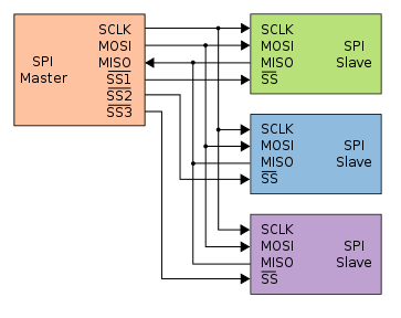

ich würde gerne zwei AD-Wandler via SPI programmieren, doch meine
Kenntnisse sind leider nur "so la la". Das Prinzip ist das
SPI-Sternverbindung mit verschiedenen SS pins, einmal PIN 10 und PIN 9
bei mir. Der Rest ist miteinander verbunden.
Als Arduino hab ich den Arduino UNO.
Das vorgehen ist, dass ich als erstes die PINS zuordne, Input bzw.
output.
Dann beispielsweise:
 SPI.begin();
    SPI.setBitOrder(MSBFIRST);
    SPI.setDataMode(SPI_MODE0);
    SPI.setClockDivider(SPI_CLOCK_DIV2);
Serial.begin(9600);
usw.
Meine HAUPTFRAGE ist, hat jemand ein einfaches C-Code, wo zwei
AD-Wandler via SPI ausgelesen werden? Damit ich anschauen kann, wie
ungefähr es aussehen muss bzw. soll.
Meine AD-Wandler werden die gleiche Aufgabe übernehmen, d.h. diese
werden ganz einfach Spannungen von jeweils einer Fotodioden auslesen.
#5080279
Welche AD-Wandler sind das? Wie sieht das Timing davon aus?
Normalerweise geht Chip-Select von high auf low und dann werden während
einiger Takte die Daten rausgeschoben. Bei mehreren ADCs müsste man dann
zu unterschiedlichen Zeiten auslesen, also Chip-Select auf low legen und
eine Clock anlegen.
