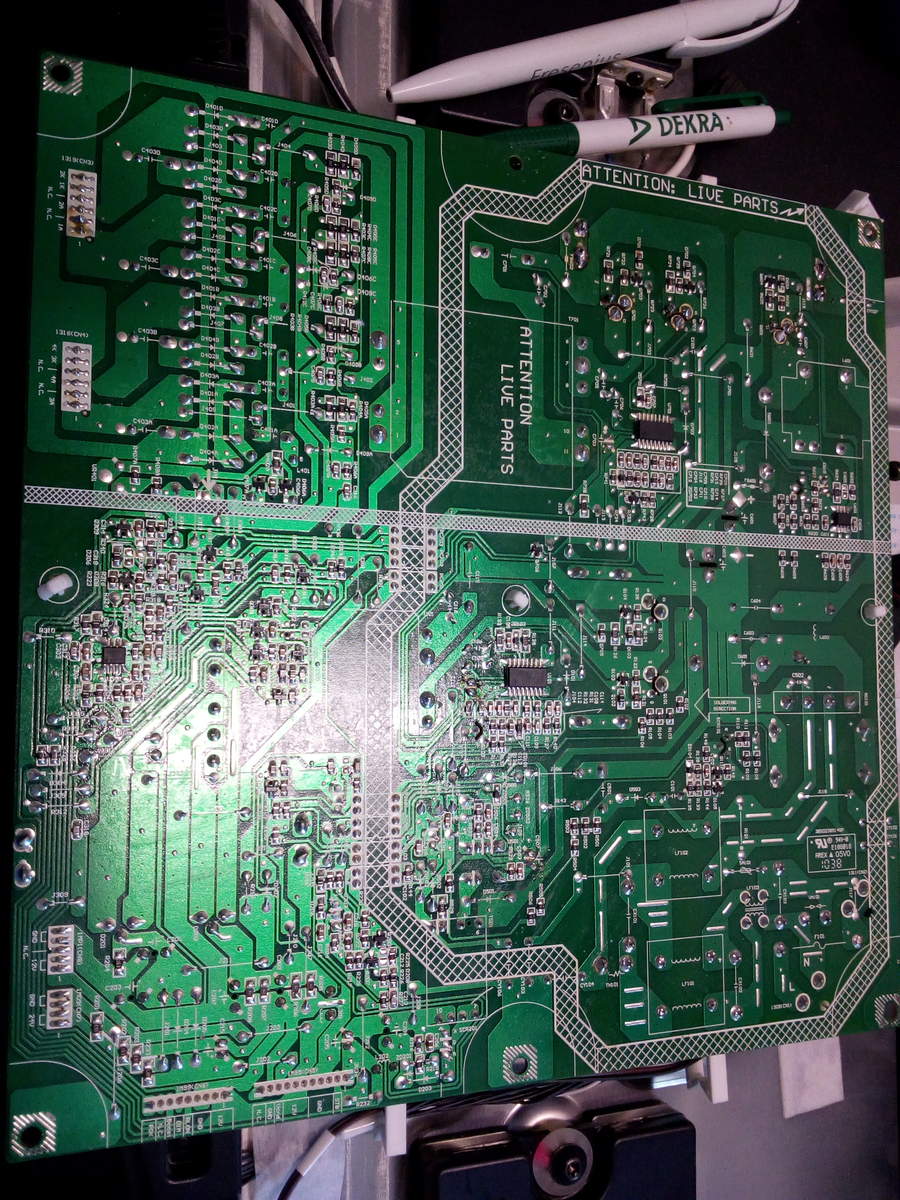

auf der platine wo das netzteil/der inverter sitzt sehe ich weder
irgendwelche defekte noch runde/ausgelaufene kondensatoren
aber auf der "mainboard/steuerplatine" sind kondensatoren die ganz
schwach rund aussehen bzw anfühlen
platine siehe bild (bild nicht von mir aber gleiche platine
was meint ihr soll ich die kondesatoren einfach mal alle wechseln von
der "mainboard" ?
habe irgendwo was von baujahr 2011 gefunden
danke schonmal für eure hilfe

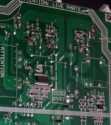

von Steffen S. (steffen148)
hab mal bilder gemacht
da
ein kondensator sieht aus wie defekt sonst nichts findbar

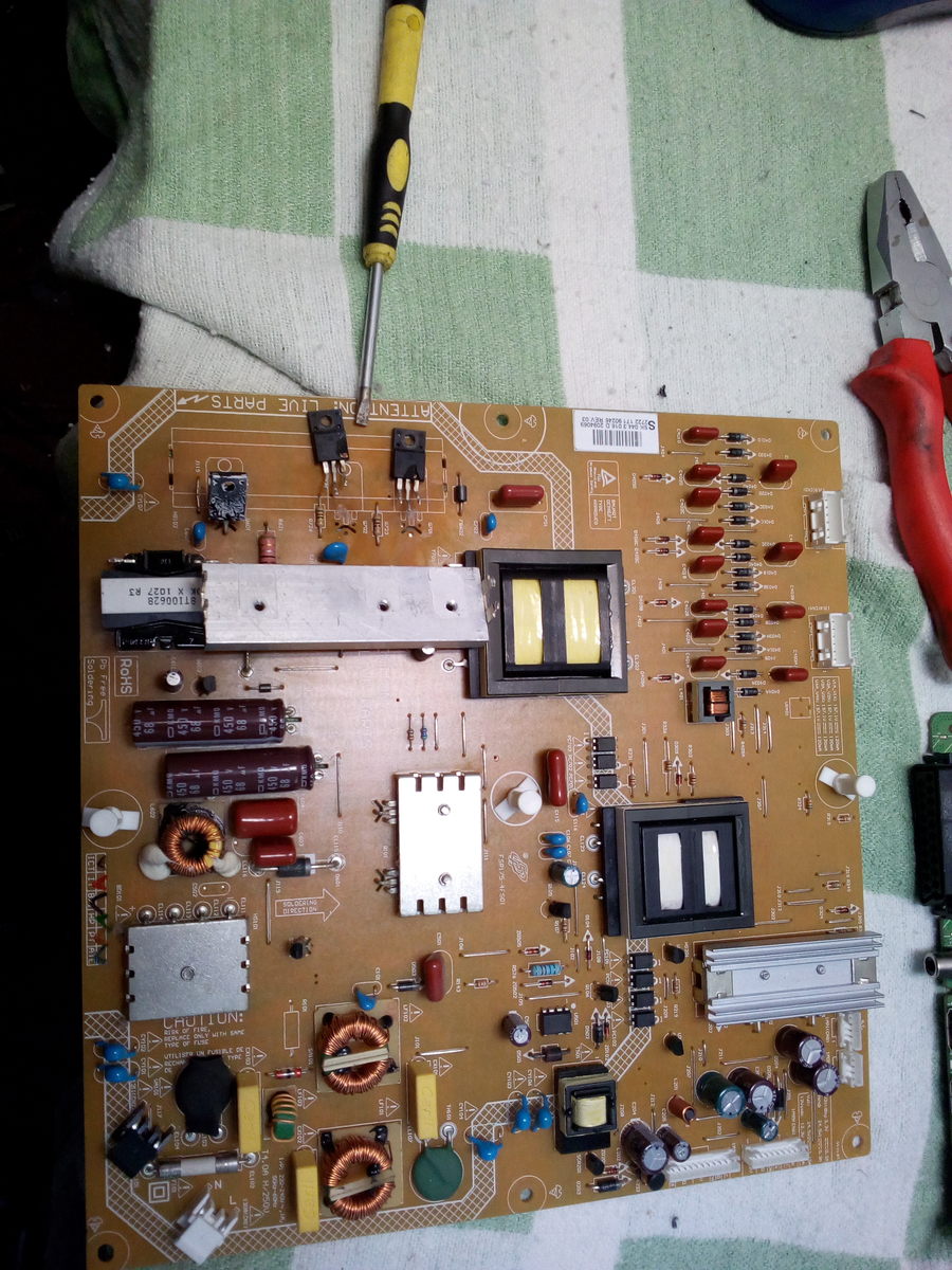

habe grad bei den transistoren links unten unter dem kühlkörper 2
defekte erkannt
werde die mal ausbauen
von Franz B. (rcs)
> defekte erkannt
Wenn die defekt wären, würde die Kiste garnichts mehr machen.
Wenn du ein schemenhaftes Bild erkennen kannst, fehlt die Ansteuerung
der Hintergrundbeleuchtung. In diesen Falle eine
LED-Hintergrundbeleuchtung.
Einfach mal die Spannungen an den beiden weissen Steckern oben rechts
messen. Achtung, da ist Zunder drauf!

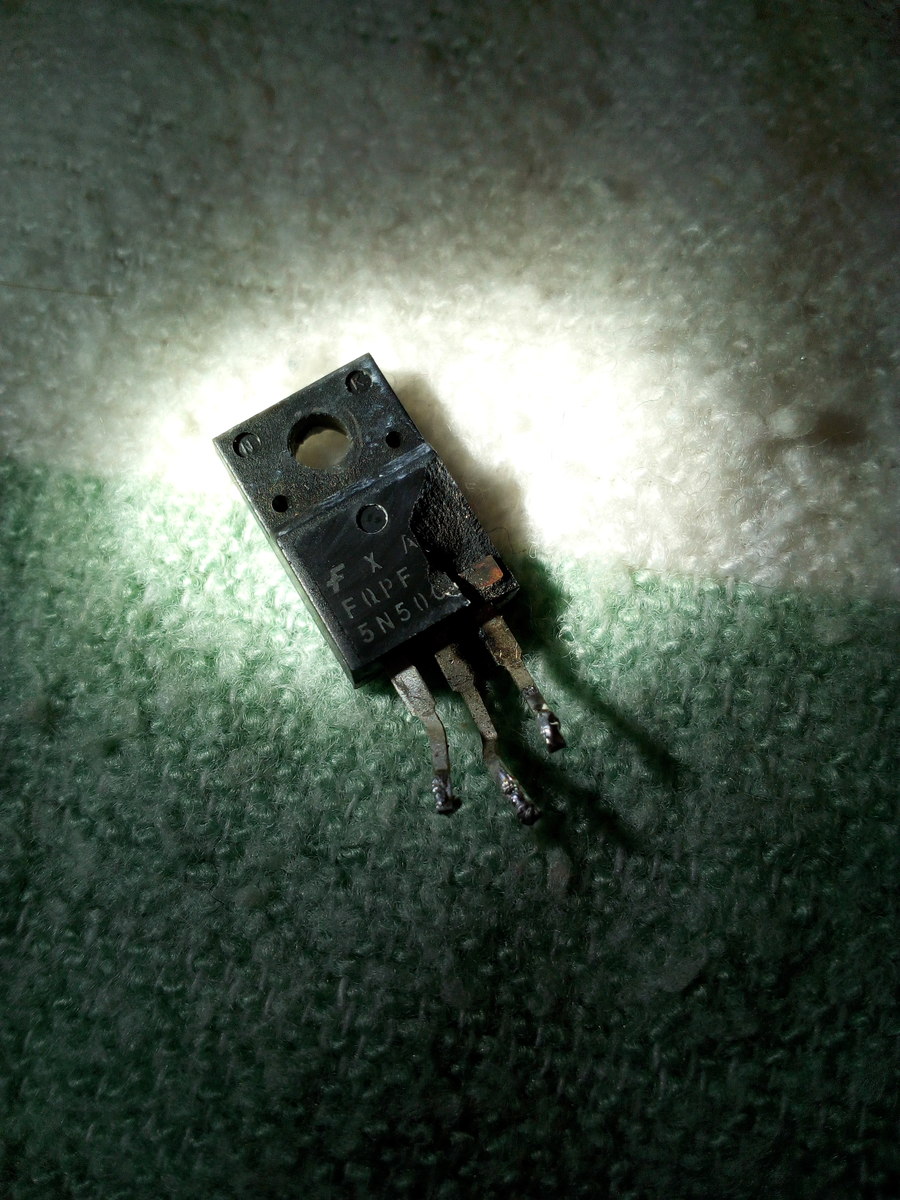

also die sind schonmal definitiv defekt
von Franz B. (rcs)
Yoh. Aber die saßen nie unten links ;-)
von hinz (Gast)
FQPF5N60C
sitzen dort ;) siehe schraubenzieher
sind wohl fqpf5n500 (mehr nicht erkennbar
unter dem typen nix zu finden
was könnte ich anstatt einbauen?

Steffen S. schrieb:
> fqpf5n500
Wenn die zweite 5 tatsächlich eine solche sein sollte, dann ist es ein
FQPF5N50C.
hier da siehst du den mal selber
von hinz (Gast)
Ja, so kann man das gut erkennen. Aber du kannst da auch unbesorgt den
FQPF5N60C einbauen.

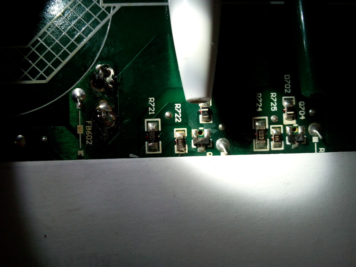

Da wird halt noch mehr kaputt sein. Zeig doch mal die Lötseite des NT.
hinz schrieb:
> Steffen S. schrieb:
>> habe die teile gewechselt und drotzdem nur ein bild und keine
>> hintergrund beleuchtung und keine beleuchtung an der rückseite
und genau da in der nähe der neuen chips ist moch was defekt
bei den stiften die mit den 3 beinen

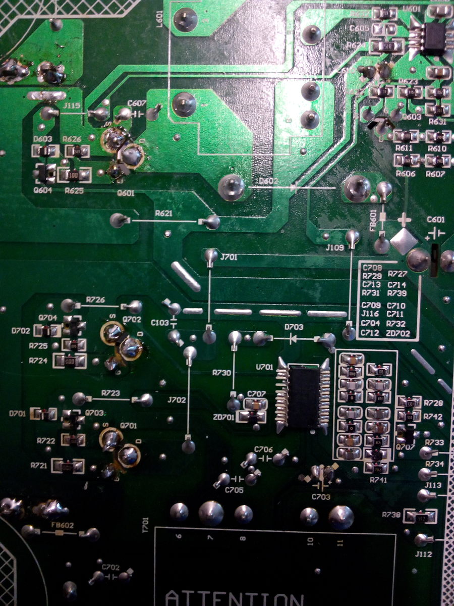

von hinz (Gast)
so da
von hinz (Gast)
Und jetzt ein vernünftiges Foto dieses Ausschnitts.
so ?
von hinz (Gast)
Die üblichen Verdächtigen sind Q703, Q704 und U701. Man sollte aber auch
die beiden Dioden D701 und D702 prüfen.
Q704 und Q703 sind defekt (geplatzt) aber kann nur etwas von 2T auf
einen von den 2 bauteilen erkennen
R721 und R724 sehen auch aus als wenn sie mal überhitzt sind
u701 der chip`? sowas kann ich nicht testen
die 2 dioten finde ich irgendwie grad nicht
von hinz (Gast)
Steffen S. schrieb:
> 2T
MMBT4403, da tuts auch ein BC807-16.
Besser auch austauschen.
Austauschen.
Direkt neben den kleinen Transistoren.
