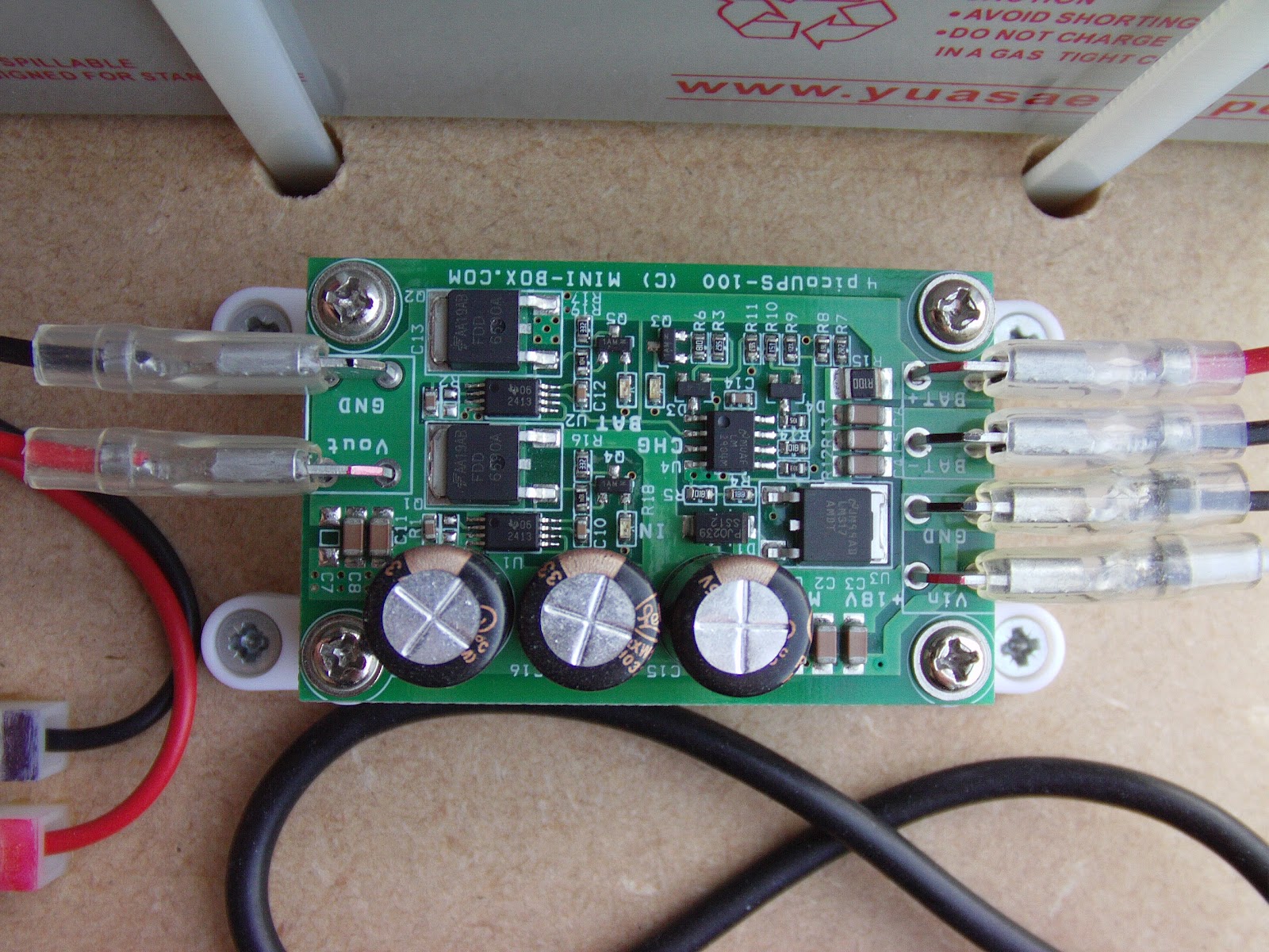

kann mir jemand sagen was die beiden TO252 chips mit der Beschriftung
"AA19AB FDD 6590A" auf dem bild sind?
Das logo sieht mir nach Fairchild aus, und anhand der verwendung
schließe ich auf FETs, aber ich finde weder bei google noch auf meinen
typischen datasheet seiten etwas.
Das 8 Pin TSSOP mit der aufschrift 06 2413 interessiert mich auch, falls
jemand dazu einen hinweis hat..
Grüße,
Simon
Bei OnSemi finden sich nur mehr FDD6690A bzw. FDD6530A. Eventuell etwas
Kundenspezifisches.
http://www.onsemi.com/pub/Collateral/FDD6690A-D.pdf
http://www.onsemi.com/pub/Collateral/FDD6530A-D.pdf
Wenn das tatsächlich ein TI-Logo ist, könnte es ein TPS2413 sein
http://www.ti.com/lit/ds/symlink/tps2413.pdf
