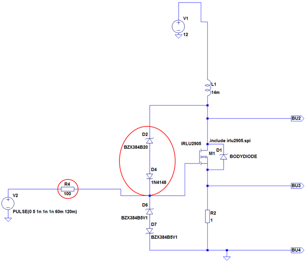

Und zwar habe ich eine Schaltung, mit der ich eine induktive Last mit
14mH und 12 Ohm über einen Mosfet und ein PWM Signal ansteuer.
Dazu hab ich ne Schutzschaltung mit einer 20V Z Diode und einer normalen
Diode.

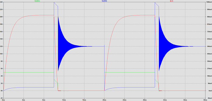

??? Jetzt nun meine Frage: Wieso schwingt da meine Spannung nach der
Last???
Ich mein, es ist ja eigentlich kein Schwingkreis vorhanden.
Habe euch die Schaltung und die Messungen mit LTSpice angehängt.
Simuliert hab ich die Schaltung da mit PWM Signal 50 Hz.
Legende:
blau = Spannung nach der Spule
rot = Spulenstrom
grün = PWM Signal
der Schwingkreis wird durch die Spule und die Kapazitäten des Mosfets
und der anderen Halbleiter (sofern im Modell hinterlegt) gebildet.
Gruß DC/DC
Ralph H. schrieb:
> Wieso schwingt da meine Spannung nach der Last
Der MOSFET sperrt und die Spule bildet mit parasitären KApazitäten einen
Schwingkries.
Ralph H. schrieb:
> Das Löschen der Kapazizäten des Mosfets reicht nicht aus, aber wenn ich
> sie zusätzlich deren der Dioden inklusive Body Diode lösche, dann gibts
> keine Schwinungen mehr...
Das ist aber unrealistisch, du entfernst gerade das was reale
Bauelemente auszeichnet und bekommst nur noch eine Funktion in der Welt
der Theorie.
OP
> der Theorie.
Ja ich wollte nur simulieren und schauen ob es in der Simulation auch
daran liegt. Natürlich kann ich es im Realen nicht einfach löschen, war
nur als Kontrolle.
