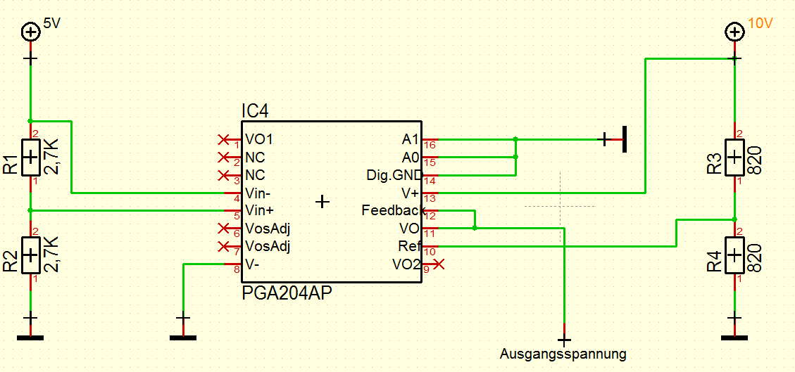

Moin Moin,
ich hoffe ihr könnt mir bei folgendem Problem helfen.
Ich möchte mit einem PGA204 eine Differenzspannung messen, allerdings
hab ich dafür nur Single-Supply zu Verfügung. So weit so gut nun wollte
ich es mit einem virtual Ground probieren, den ich durch einen
Spannungsteiler erzeuge. Später dann wohl mit einem TLE2426.
Bei diesem Schaltungsaufbau kommt aber irgendwie die Falsche
Ausgangsspannung raus:
Mit Multimeter gemessen:
0 V -----||2K7||--2,28 V--||2K7|| 5,03 V
Gemessene Ausgangspannung am PGA204 und in Klammern die vom Multimeter:
R1: +/- 1,63 V   (2,28 V)
R2: +/- 2,75 V   (2,75 V)
Jemand Vorschläge woran es liegen könnte?
Besten Dank und Gruß
FiCo
PGA204:
http://www.ti.com/lit/ds/sbos022/sbos022.pdf

Fangen wir mit dem offensichtlichen Problem an: über den Ref-Pin fließt
Strom. Du kannst an dem Pin ein verschobenes Bezugpotential vorgeben,
aber du musst es niederohmig vorgeben, sonst änderst du das
Verstärkungsverhalten des PGA. Der Spannungsteiler am Ref-Pin mit seinen
410Ohm Innenwiderstand bewirkt also einen Fehler, mit dem später
vorgesehenen TLE2426 ist dieses Problem gelöst.
Der schwieriger zu bewertende Punkt ist, ob du den erlaubten
Signalbereich des PGA204 verletzt. Im Datenblatt ist unter "Input Common
Mode Range vs. Output Voltage" nur ein Plot für eine Versorgung mit
+/-15V gezeigt. Daraus auf deine 0 - 10V Versorgung zurückzuschließen
ist nicht ganz einfach. (Genauer: auf eine +/- 5V Versorgung, die du
bezogen auf den Ref-Pin hast). TI bietet zwar ein entsprechendes
LabVIEW-Tool an um das zu berechnen, aber der PGA204 ist zumindest in
meiner Version dieses Tools nicht enthalten.
Ansonsten: schau zu allererst mal, dass der "nackte Spannungsteiler" mit
dem Multimeter gemessen vernünftige Werte liefert. Denn schon das hier:
geht ja nicht wirklich auf.

Hallo Achim,
vielen Dank für deine schnelle Antwort! Dazu nun folgendes:
Das stimmt, die Referenzspannung schwankt je nach Messung um max. 0,02
V. Denke aber nicht, dass es diese hohen Abweichungen rechtfertigt.
Hmm LabView habe ich hier leider nicht :( Hat das vielleicht schon
jemand Erfahrung mit PGA204 und virtual GND machen können? Problem ist,
ich habe ohne Weiteres keine Möglichkeit negative Spannungen
auszuwerten.
BTW: TI sagt in ihrem Datenblatt auf S.10 aber auch, dass zweimal +15V
angeschlossen werden könnten...
Da hast du wohl Recht -.-* War wohl bisschen voreilig mit den
Widerständen. Habe nun zwei gleiche 5,6 kOhm Widerstände, was wie nun
wie folgt aussieht
0 V -----||5K6||--2,517 V--||5K6|| 5,034 V
R1: +/- 1,85 V   (2,517 V)
R2: +/- 2,518 V   (2,517 V)

Gast #5083697
Nein: ist aber trotzdem eine Fehlerquelle, die du für eine ernsthafte
Anwendung beseitigen musst (was mit dem geplanten TLE2426 dann ja
passieren wird).
V- mit +15V versorgen - kannst du gerne mal ausprobieren. Und dann
selbst entscheiden, ob Fig. 1 im Datenblatt einen Druckfehler enthält
oder nicht.
sieht schon besser aus. Jetzt lass uns mal versuchen zu verstehen, was
der Rest deiner Messungen konkret bedeutet:
Die Zahl in Klammern gibt an, dass du mit dem Multimeter über R1
gemessen 2,517V siehst, richtig?
Und wenn du mit dem PGA über R1 abgreifst, dann siehst du am Ausgang des
PGA eine Spannung von 1,85V gegenüber der Spannung am Ref-Pin, richtig?
Wofür steht das +/- in dieser Zeile?
Und dann machst du nochmal die selben Messungen und greifst an R2 ab?
Oder was bedeutet es, dass hier eine Zeile "R1" und die andere "R2"
heißt?
Kann es sein, dass in deiner Tabelle R1 und R2 vertauscht sind? Denn
wenn der PGA am oberen der beiden Widerstände abgreift, sollte er
wahrscheinlich mit der Gleichtaktspannung klarkommen und den richtigen
Ausgangswert anzeigen. Wenn er am unteren der beiden Widerstand
abgreift, ist die Gleichtaktspannung wahrscheinlich zu nahe an der
unteren Versorgung und das Ergebnis sollte falsch sein.
Im Diagramm "Input Common Mode Range vs. Output Voltage" auf S. 6 des
Datenblatts siehts du, dass die Gleichtaktspannung am Eingang min. 2,5V
von den Versorgungsspannungen weg bleiben muss. Das ist beim Abgriff der
Spannung am unteren Widerstand nicht erfüllt.
OP #5084427
Soooo Achims letzter Beitrag enthielt die Lösung des Problems. Ich
antwortet nun der Vollständigkeit noch auf eure Fragen und dann erklär
ich euch, wo ich denke, das Problem lag.
ths schrieb:
> Nimm eine
> Referenzspannungsquelle von 5 V
Ist hässlich aber würde ich eine feste Referenz nehmen, würde sich die
Versorgungsspannung unsymmetrisch aufteilen. Was der PGA denke ich mal
auch nicht mag.
Richtig
Richtig
Wenn ich die Eingänge des PGA's umpole wird die gemessene Differenz
negativ und bleibt gleich.
> heißt?
Richtig
Das war der entscheidende Hinweis, vielen Dank Achim :)
Ne die sind eigentlich nicht vertauscht aber du hast recht die 0V sind
zu dicht an der negativen Spannungsversorgung des PGA's (S.12 erster
Satz input common-mode range) Deswegen kommt da wohl quatsch raus.
Habe mir nun eine duale Spannungsquelle besorgt und deren Mittelpunkt
auf GND und Ref(PGA) gelegt. Das funktioniert nun mit einer Offset
Abweichung von 0,004 V. Nun muss ich aber negative Spannungen messen,
was ich wohl mit einem Spannungsteiler lösen werde.
Finn
Gast #5084541
Wenn Sie nicht vertauscht sind, dann müsste der Messwert an R2 falsch
sein (bezogen auf deine Zeichnung im ersten Beitrag). Laut Messergebnis
ist aber der Messwert an R1 falsch - irgendwas kommt mir da schon
vertauscht vor.
Du kannst mit bipolarer Versorgung arbeiten und trotzdem den Ref-Pin in
den positiven Bereich legen. Ist zwar nicht ganz elegant, aber
wahrscheinlich immer noch eleganter, als die bipolare Ausgangsspannung
des PGA mit einem Spannungsteiler in den positiven Bereich zu ziehen.
