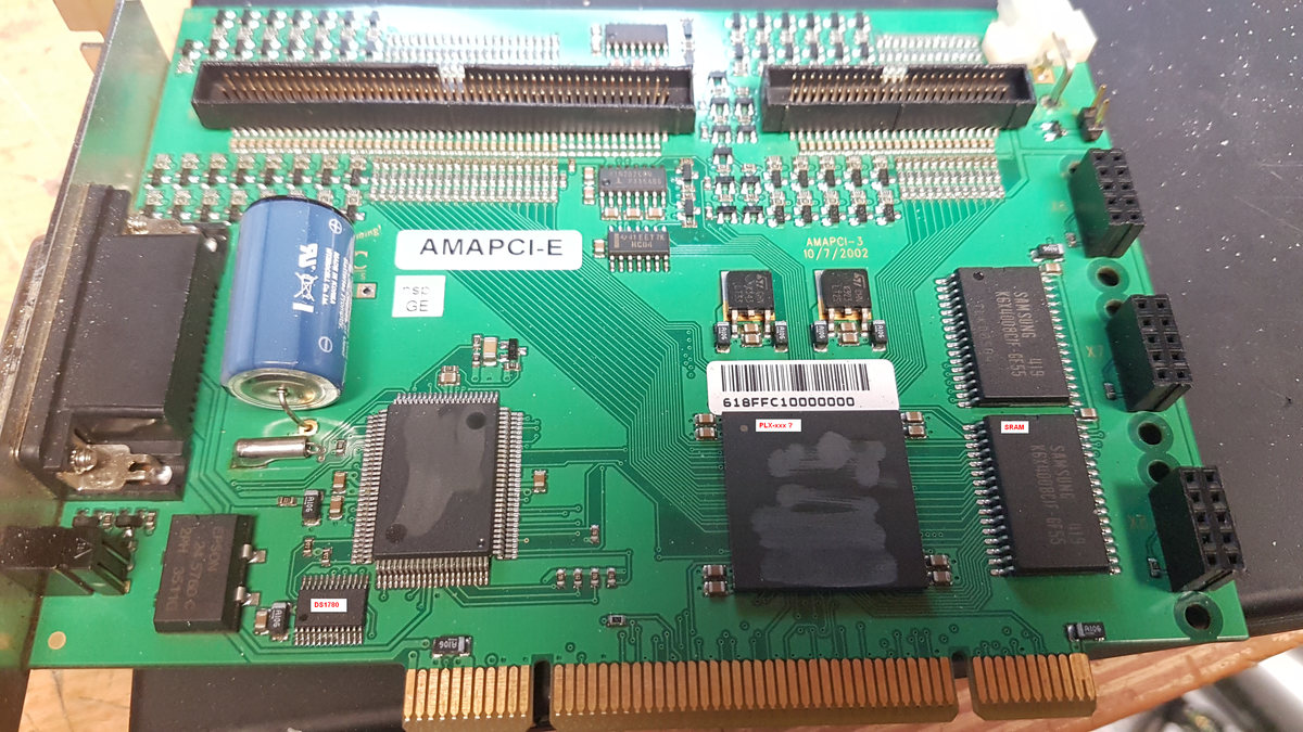

Hallöchen,

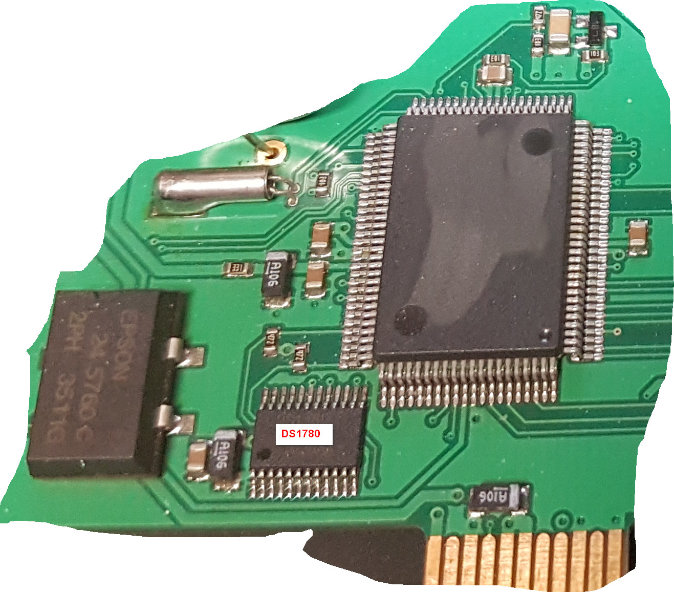

ich suche eine alte MCU/Controller Bj. um 1999.
Das Teil im QFP-100 Gehäuse auf dem Bild.
Das Ding sitzt auf einer PCI Karte neben einen PLX PCI2IO Chip.
Es wird durch eine Batterie gepuffert, da dort eine Realtime Clock drauf
läuft, was man ja an den Uhrequarz sieht. Steuert evtl. noch einen CAN
Bus.
Der DS1780 daneben dient der Spannungsüberwachung und schaltet wohl
zwischen 5V und der Batterie um.
Ich weiss, dass das ganze nur ein Ratespiel sein kann.
Aber was könnte zu der Zeit gepasst haben. VCC Links und Rechts in der
Mitte der Pins.
Danke

Der Chip hängt auch am Bus vom SRAM rechts.
Entweder hatte der Chip damals noch kein eigenes Flash und bootet davon
oder dort werden nur die Daten gespeichert.
Nach einen Batterie Verlust ist die Karte tot.

Aber genau so ist es. Diese Karten gehören zu Spielautomaten. Der
batteriegepufferte Speicher kann dabei durchaus eines der
Sicherheitsmerkmale (Nachbauschutz, Manipulationsschutz) darstellen.

So "rechteckige" Controller habe ich oefter bei Toshiba gesehen.
Beitrag #5083051 wurde von einem Moderator gelöscht.
von Thorsten N. (totti14)
Eben in dieser Gehäuseform gab es nicht so viele MCU's
von Markus F. (mfro)
(º°)·´¯`·.¸¸.·´¯`·.¸¸.·´¯`·.¸¸.·´¯`·.¸¸.·´¯`·.¸¸.· schrieb im Beitrag
#5083040:
Richtig. TMPZ84-Serie, vielleicht. Das ist eine Z80 CPU mit CTC und
"Schlafmodus" (das könnte zum batteriegepufferten SRAM passen).

Habe mir gerade mal den TMPZ84C011AF angeschaut aber da passen VCC und
die beiden XTAL Anschlüsse nicht.
von Dieter W. (dds5)
EM186 von AMD kann es leider auch nicht sein, bei dem liegen GND und VCC
Anschlüsse zwar auch an allen 4 Seiten, aber nicht direkt nebeneinander.

Bei der Groesse des Kaefers wuerde ich eher was 16-bittiges
vermuten. Wenn der andere grosse Klotz ein FPGA ist, machen
8-bit irgendwie nicht viel her.
Leider hab ich von Toshiba kaum DB.

Das SRAM ist aber nur 8-Bit. Das Board gibt es in zwei Varianten.
Entweder mit ein Chip 1Mx8  oder mit zwei Chips 512kx8.
Mit der Karte werden Teile der Win Soft entschlüsselt bzw. liefert den
Key dazu. Die Software ließe sich auch so entschlüsseln das wäre dann
ein Problem weniger. Vermutlich werden dort aber auch die Kassenbestände
gesichert und es  steuert per CAN Bus die ext. HW.

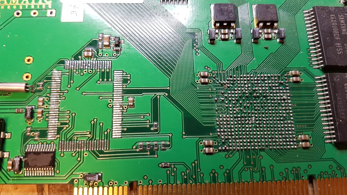

und noch einmal ohne Chips.
Unten Rechts und Links geht auf den 8-Bit Bus vom SRAM
