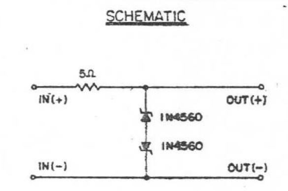

ich hab gerade eine passive Lautsprecherbox (EV S1503) bei mir, welche
einen integrierten Autolimiter hat. Dieser is über Z-Dioden
realisiert(siehe Bild), die wohl durch sind. Verbaut sind 1N4560A,
welche ich aber nirgends zu kaufen finde, bzw. nur in Stückzahlen ab
100.
Kennt hier zufällig jemand Ersatz dafür?
Viele Grüße,
Oli

Gast #5083781
Ich würd ja erstmal ergründen, was die Ursache des Ausfalls dieser
Dioden ist, diese Ursache beheben, und dann die Dioden ersatzlos
streichen (grün).
Gruß Achim.

OP #5083796
Erstmal vielen Dank für eure Antworten.
Vielleicht erklär ich kurz die Hintergrundstory.
Wir haben bei uns im Proberaum ein Mischpult + Endstufe + die zwei
passiven Lautsprecher. Vor einigen Wochen ist der zweiten Band im Raum
die Endstufe abgeraucht (was da genau war weiß ich leider nicht, da ich
nicht anwesend war). Es wurde eine neue Endstufe beschafft und nun
schaltet diese bei zu lautem Signal auf genau einer Box (wurden schon
anders angeschlossen usw.) auf Protect. Da im Proberaum relativ wenig
Mittel zur Verfügung standen hab ich die Schaltungen der beiden
Lautsprecher durchgemessen und verglichen und bei den Z-Dioden sind mir
eben Unterschiede aufgefallen.
Gast #5083815
Glaskugel an:
@Karl B: so wirds gewesen sein. Die kaputtich gegangene Endstufe hat
einen DC gemacht, welcher dafür sorgte, dass in besagter Box die
Z-Diode/n gehimmelt wurde/n. Die neue Endstufe kämpft nun möglicherweise
gegen einen Quasi-Kurzschluss, dessen Strom nur durch die 5 Ohm begrenzt
wird.
Man müsste wissen, ob die Diode/n tatsächlich Null oder unendlich viel
Ohms haben.
Glaskugel aus.
Übrigens sind diese Zener nur die Protection für den HT.
Gruß Achim.
OP #5083820
BobDylan schrieb:
> Glaskugel an:
> wird.
> Ohms haben.
> Glaskugel aus.
> Gruß Achim.
Wenn ich mich noch richtig entsinne (was ich jetzt nicht garantieren
will) hatte eine der beiden Dioden im defekten Lautsprecher 14 Ohm, die
andere 40 Ohm.
Gast #5083959
H.Joachim S. schrieb:
> OnSemi-Datenblatt sagt 5,1V Z-Diode? Scheint mir sehr wenig und reicht
> ja gerade mal für ein paar Watt?
Ist nur der Limiter für den HT, und der "greift" bei etwa 12 Watt.
Genügt.
@ Oli: du musst die Dioden einseitig hochlöten (damit du nix parasitäres
mitmisst), und dann muss JEDE EINZELN GEMESSEN in eine Richtung ganz
wenig Ohm haben (fast Kurzschluss), und in die andere Richtung ganz viel
(fast unendlich).
OP #5083990
> Genügt.
> (fast unendlich).
Hey, danke für die Info. Ich habs den Limiter selbst soweit ausgebaut,
dass ich das Teil praktisch wie im oberen Schaltplan vor mir hatte. Also
an den IN und OUT Anschlüssen war nichts mehr angeklemmt. Das sollte ja
für eine "ohmsche Bewertung" der einzelnen Dioden reichen (den
Widerstand hab ich natürlich nicht mit gemessen).
Soweit ich jetzt gerade noch weiß war in Sperrrichtung bei beiden Dioden
R unendlich hoch und in Durchlassrichtung einmal eben die 14 Ohm und
einmal 40 Ohm.
