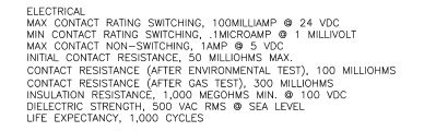

ich bin mir nicht ganz sicher, was die maximale Belastung eines
Schalters meines Mäuseklaviers von TE betrifft (s. Anhang).
In dem Screenshot des Datenblattes steht 100mA@24V, ich verstehe das als
Nennstrom. Weiterhin steht dort, das bei non-switching bis zu 1A
verträglich wäre.
Mein Bauteil (es ist eine Lichtschranke), welches davorgeschaltet ist,
liefert max. 100mA bei 24V. Kann ich die Schalter bedenkenlos verwenden,
denn ich verstehe die Angabe non-switching nicht so ganz?
Vielen Dank.
Das heisst doch nicht, dass tatsächlich 100 mA fliessen - das kommt doch
darauf an was angeschlossen ist (z.B. ein SPS-Eingang).
