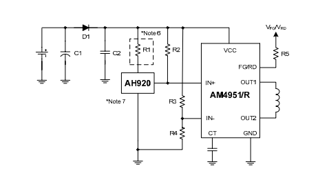

Hallo zusammen
Bin auf der Suche nach einem passenden Motorentreiber (Full Bridge).
Diesen hätte ich jetzt auch gefunden. Leider verwendet die
vorgeschlagene Schaltung einen Hall Effekt Sensor (AH920).
- Für was ist dieser zuständig?
- Brauch es diesen wirklich?
- Falls ja: Wo muss dieser platziert werden?
Vielen Dank für euer kurzes Feedback.
Sapperlot W. schrieb:
> Es gibt intelligente Steuerungen, die benoetigen keinen Positionssensor,
> und andere, die Doofen, die brauchen eben einen.
> Heisst nimm einen Anderen.
nur die Doofen wissen nicht, daß BLDC Motoren ohne Sensoren aber ein
Problem beim Anlaufen unter Last oder halten der Position unter
Belastung haben, und glauben daher, ohne Hall wäre besser.
S. schrieb:
> Für einen Bürstenmotor ist der nicht zu gebrauchen.
Na ja, der obere Teil, mit +In/-In und BTL ist sogar analog, und hat nur
1.2V Spannungsverlust, könnte also als Vollbrücke gehen.
Bloss welchen Einfluss der untere Teil darauf nimmt, mit Lock Protection
und Restart darauf hat, ist unklar, weil nicht eingezeichnet.
