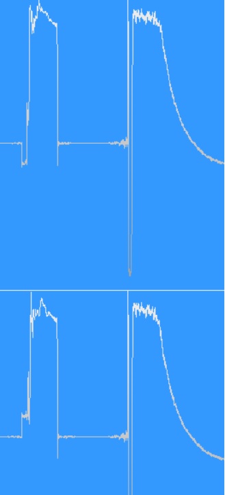

HildeK schrieb:
> Wackelkontakt. Stecker nicht komplett eingesteckt.
erst dachte ich, die "Phantomspeisung" wird ein- und ausgeschaltet.
Dann beim letzten Knack sieht man, dass der fast rechteckige Impuls
davor für beide Kanäle unterschiedliche Phasenlage hat.
Das hat man oft, wenn der Klinkenstecker wackelt oder das Kabel direkt
am oder im Stecker abgerissen ist.
ciao
gustav
