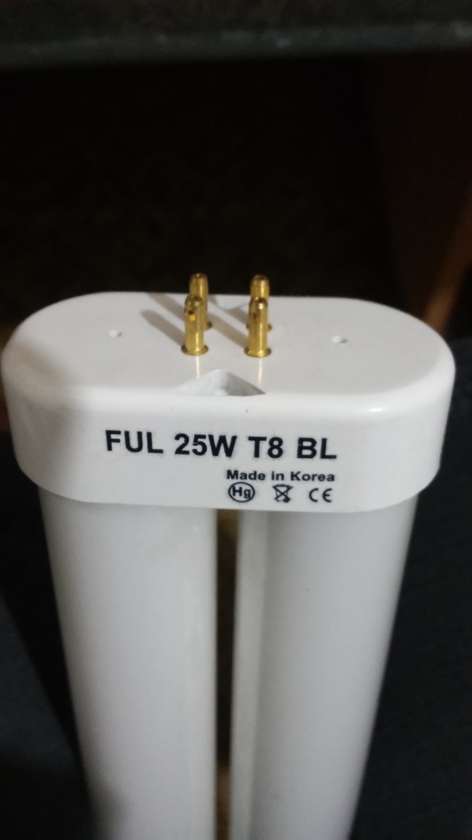

Hallo liebes Forum, könnt ihr mir ein passendes Vorschaltgerät zur Lampe im Anhang vorschlagen? Was muss ich beim Kauf eines solchen beachten? Kann ich auch 2 Lampen mit einem vsg betreiben? lg

Hallo liebes Forum, könnt ihr mir ein passendes Vorschaltgerät zur Lampe im Anhang vorschlagen? Was muss ich beim Kauf eines solchen beachten? Kann ich auch 2 Lampen mit einem vsg betreiben? lg Bis auf den Sockel scheint das eine normale 25W LS Röhre zu sein, es tut also jedes VG für eine 25W Röhre. Thomas M. schrieb: > Kann ich auch 2 Lampen mit einem vsg betreiben? Nur, wenn das VG für 2 Röhren à 25W gebaut ist. Ein Einzel-VG kann nie 2 Röhren betreiben.

Thomas M. schrieb: > könnt ihr mir ein passendes Vorschaltgerät zur Lampe im Anhang > vorschlagen? Möglicherweise, wenn du die Brennlänge nennst. > Was muss ich beim Kauf eines solchen beachten? Es muss zur Brennspannung und dem Brennstrom der Lampe passen. > Kann ich auch 2 Lampen mit einem vsg betreiben? Möglicherweise.

Matthias S. schrieb: > Bis auf den Sockel scheint das eine normale 25W LS Röhre zu sein, es tut > also jedes VG für eine 25W Röhre. Es kommt nicht nur auf Durchmesser (T8) und Leistung (25W) an, sondern auch auf die Brennlänge. Matthias S. schrieb: > Ein Einzel-VG kann nie 2 > Röhren betreiben. Tandemschaltung mit KVG.

der schreckliche Sven schrieb: > Hat funktioniert. Kann grundsätzlich, wird häufig. Aber: hinz schrieb: > Es kommt nicht nur auf Durchmesser (T8) und Leistung (25W) an, sondern > auch auf die Brennlänge. Korrekt. Grundsätzlich ist ein VG auf die jeweilige Lampe angepaßt. Antwort schreiben |
