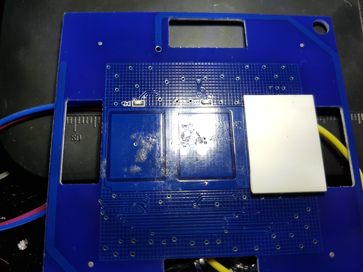

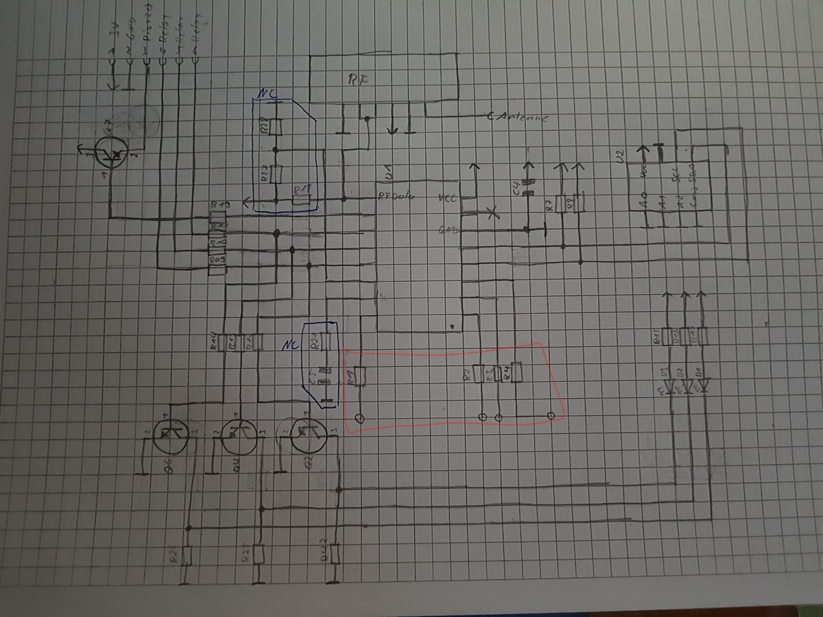

ich habe mir einen Sesoo D603 Schalter für für die Heimautomatisierung
zugelegt. Der Master-Plan ist, den integrierten Mikrocontroller gegen
einen ESP8266 zu ersetzen. Soweit so gut. Funktioniert auch alles super.
Nur habe ich das Problem das ich die Touch Sensoren nicht abfragen kann.
Es wird anscheinend 1 ms lang mit 42 kHz gesendet. Anschließend folgt 31
ms Pause. Im Anhang ist noch ein Bild von der Touch Fläche und einem
Schaltplan.
Ich hoffe mir kann jemand einen Tipp/Denkanstoß geben.

- Welcher Mikrocontroller wird bis dato verwendet?
- Wie werden die kapazitiven Tasten ausgelesen (dezidierter Touch IC
oder direkt am Mikrocontroller o.Ä.?)
- U1 und U2 sind keine hilfreichen Bezeichnungen im Schaltplan ...

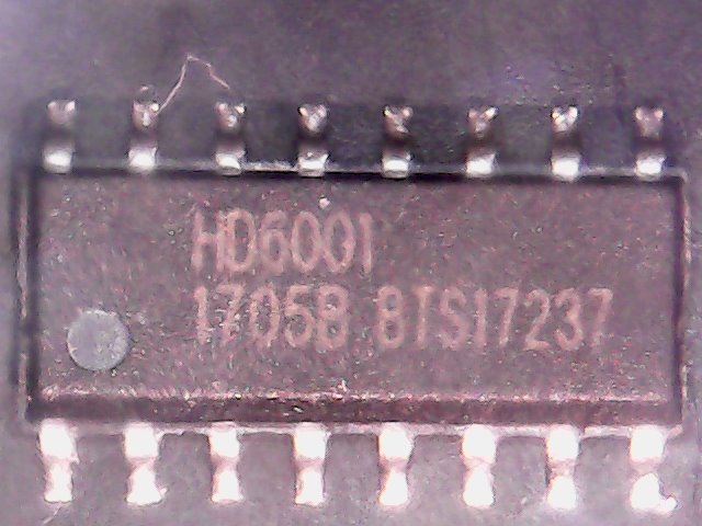

Der Mikrocontroller, der als U1 dargestellt wird, ist mir völlig
unbekannt.
Leider finde ich auch keinerlei Infos über das Bauteil.
U2 ist der EEPROM. Die Touch eingaben werden über den Mikrocontroller
verarbeitet. Die 3 Leitungen mit den Wiederständern R1-R3 sind die
mittleren Touchflächen. Am Widerstand R4 ist die Umrandung der
Touchflächen.
