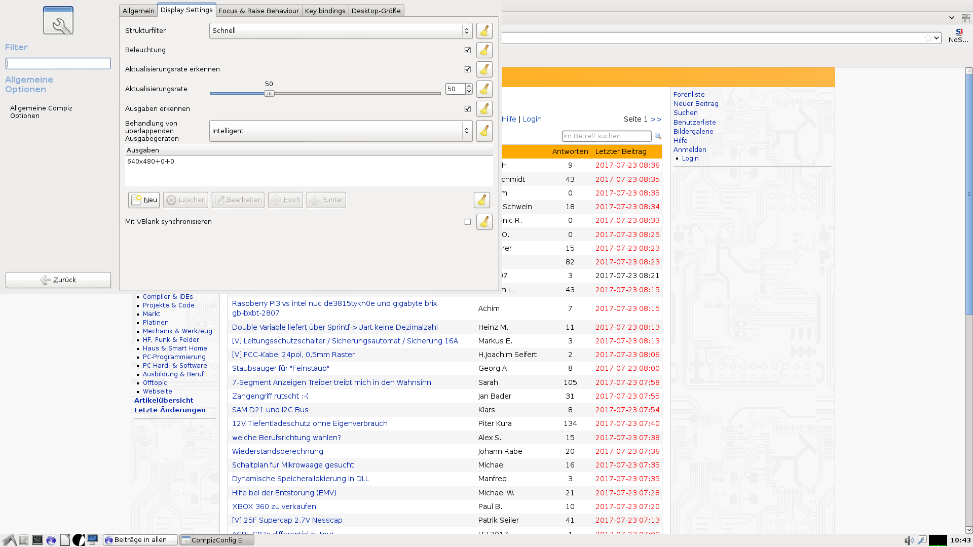

von Max707 (Gast)
kann man hier etwas erkenn was mir helfen könnte?
von Max707 (Gast)

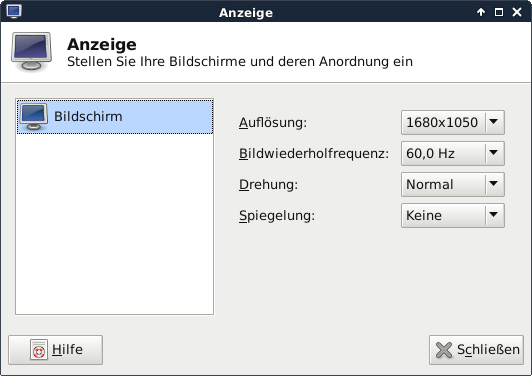

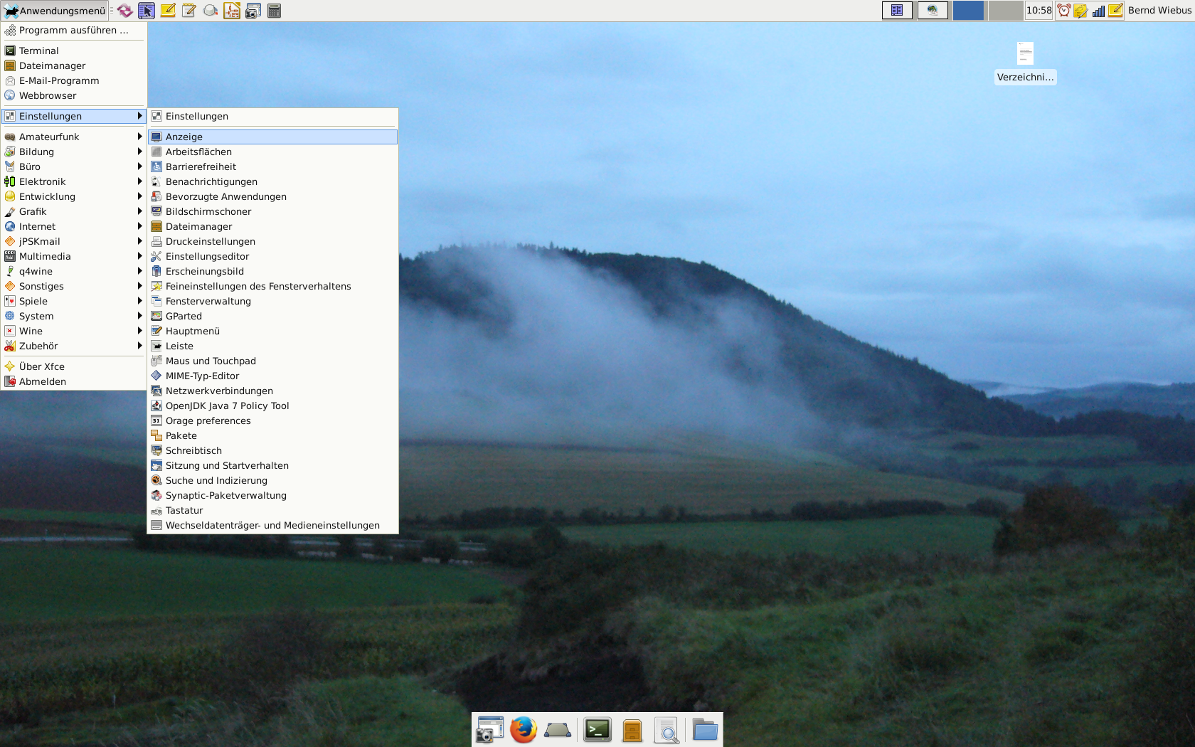

von Bernd W. (berndwiebus) Benutzerseite
Hallo Max.
Das sieht nach Einstellungen für das Fensterverhalten aus. Das hat
nichts mit dem Monitor zu tun.
Für mich mit Xfce als Desktop sieht das so aus (siehe Anhang):
"Debian8-Xfce_MonitorEinstellungAendern-I.png" ("Anzeige" wählen)
und
"Debian8-Xfce_MonitorEinstellungAendern-II.png"
Wenn Du mehrere Monitore hast, verändert sich das Einstellfenster. Dann
kannst Du dort Monitore wählen.
