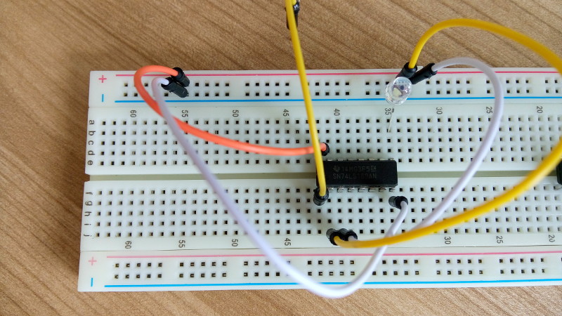

Noch eine andere Frage, siehe Bild, ich hab irgendwie Probleme mit den
189 Chips aus China und nu frag ich mich, ob die einfach kaputt/fake
sind.
Ich verbinde nur GND, 5V, setz CS und WE, also beides aus. Dann papp ich
noch eine LED an irgend einen /OX.
So angeschlossen, Chip bleibt kalt. Sobald ich entweder /CS oder irgend
ein Address-Input (im Bild A1, Pin1) auf irgendwas setze /A1 oder A1
wird der Chip in Sekunden super heiß und die LED flackert ein bischen
rum.
Sind die jetzt kaputt, oder mach ich was falsch?
von hinz (Gast)
LED ohne Vorwiderstand?
von spess53 (Gast)
Hi
Ich sehe keinen Vorwiderstand für die LED. Oder ist der eingebaut?
MfG Spess

von Jim M. (turboj)
> sind.
Wenn es kein LS sondern eins der modereren CMOS Varianten ist, wäre das
korrektes Verhalten. Denn die nicht angeschlossenen Eingänge fangen sich
den immer vohandenen elektromagnetischen Dreck ein und schalten wild.
Ich hätte mal alle Eingänge beschaltet, der LED 'nen Vorwiderstand
spendiert und mal mit 'nem guten Oszi die Ausgangssignale angeschaut.
Modernes Zeuch hat viel steilere Flanken am Ausgang - was ältere
Schaltungen gelegentlich aus dem Tritt bringen kann (Überschwinger etc).
von Björn S. (xnyle)
Oszi hab ich leider nicht.
Da steht drauf LS mit AN am Ende. 74LS189AN
Hab jetzt alle alles auf GND, bis auf 16(+5V) und /WE und die Outputs,
die alle mit LED versehen sind. Chip nach 1-2 Sek Kochplatte.
Wenn ich Address und Inputs auf 5V leg braucht es etwas länger.
Von extern umgeschaltet wird ja noch gar nichts.
Vorwiderstand für die LEDs hab ich auch eingebaut, aber hat das
überhaupt Auswirkungen auf den Chip selber?
1. kommt da doch eh nur ein begrenzter Strom raus?
2. kann da, falls nicht, was schlimmeres passieren, als das die LED
einfach kaputt geht?
von MaWin (Gast)
Björn S. schrieb:
> kann da, falls nicht, was schlimmeres passieren, als das die LED einfach
> kaputt geh
Der Chip geht kaputt, weil zu heiss.
Echte TTL Chips kannst du grillen, wenn du Ausgänge direkt auf +5V
legst.
Und nein, LEDs brauchen immer einen Vorwiderstand. Alles andere ist
Pfusch und riskiert Diode und Treiber.
Ok, nun hab ich hoffentlich alles streng nach Vorgabe gemacht:
Alle Eingänge haben ein definiertes Potenzial, die Ausgänge sind nur
über Vorwiderstände via LED an GND, WE ist nicht aktiv, CS ist aktiv und
ich hab einen neuen Chip genommen, nur für den Fall, dass ich vorher
einen gebraten habe.
Ergebnis wieder genau das gleiche:
Chip wird super heiß.
An den Ausgängen liegt dauerhaft ca. 1V an, egal welche Adresse ich
wähle, oder versuche mit 0, oder 1 zu beschreiben (durch manuelles
Umsetzen von WE).
Mit einem (sehr einfachen) Oszilloskop konnte ich bis zu 10us runter
nicht erkennen, dass die Ausgänge irgendwie umgeschaltet werden, aber
das ist auch nur dieses DSO138.
Entweder irgend was "ganz blödes" stimmt nicht, kann natürlich auch
sein, dass ich dadurch direkt jeden Chip töte.
Habe dann währenddessen mal mit den 6116 rumgespielt, da gibt es keine
Probleme, machen, was sie sollen. Scheint auch so zu funktionieren, dass
OE dauerhaft auf GND kann, weil WE OE abschaltet, wie oben geschrieben.
Zeig mal einen Schaltplan von Deiner '189-Testschaltung.
Da stimmt irgendwas nicht. Das Ding ist zwar steinalt, und wird alleine
von sich aus warm, aber einen Grund für "superheiß" gibt es bei der von
Sorry, bin erst jetzt dazu gekommen,
so sieht das aus, bitte nicht schlagen für die Form:
           GND  1     16 5V
           GND  2     15 GND
            5V  3     14 GND
            5V  4     13 GND
GND -|<|- 330R  5     12 5V
            5V  6     11 330R -|>|- GND
GND -|<|- 330R  7     10 5V
           GND  8      9 330R -|>|- GND
Wenn ich Pin 3 auf GND umschalte erwarte ich, dass alle 4 LEDs ausgehen.
Die flackern aber unabhängig davon, was ich mit WE, oder den Inputs
(4,6,10,12) mache nur rum und Chip wir heiß (nicht lauwarm oder so, kann
man nicht mehr anfassen)

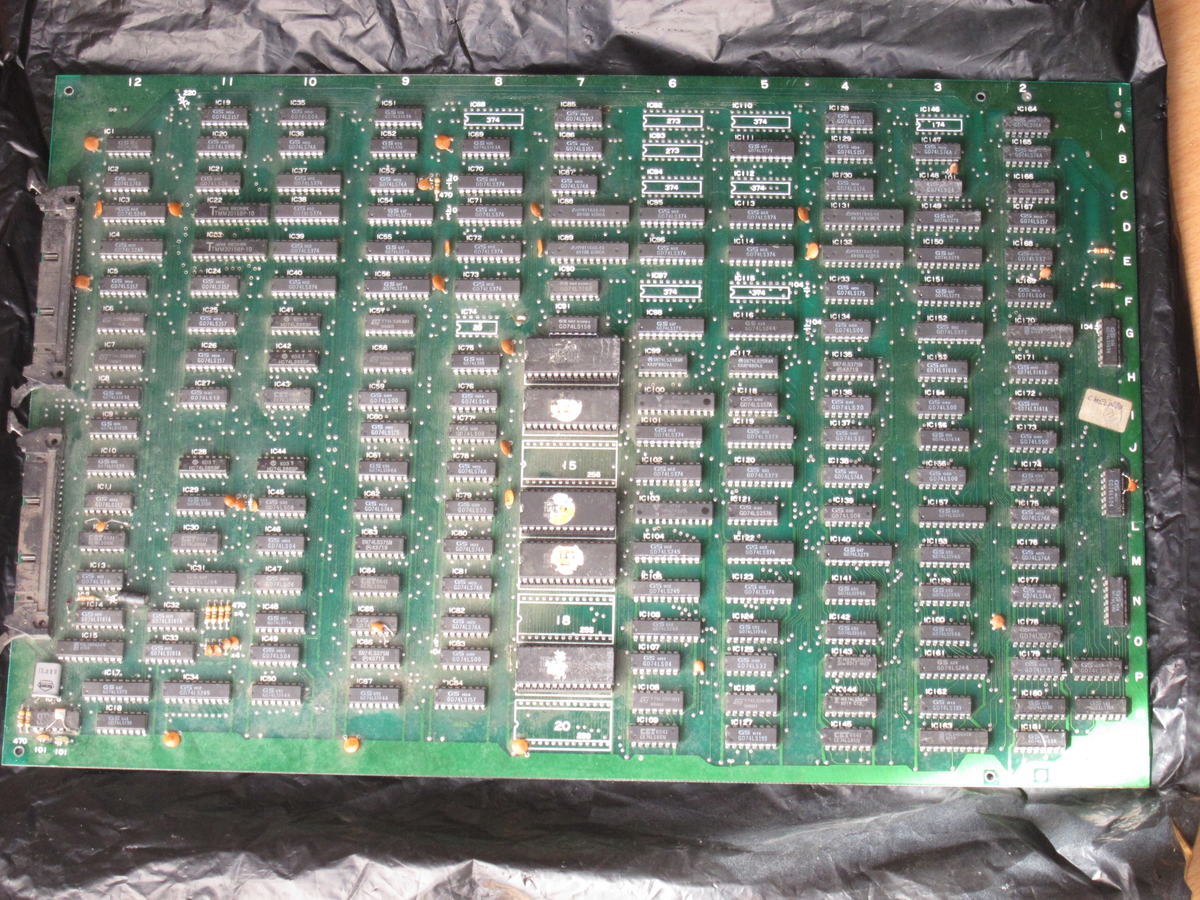

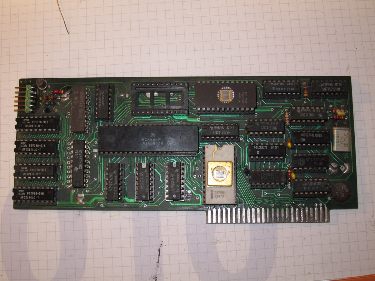

von Soul E. (Gast)
Björn S. schrieb:
> Was ich aber nicht verstehe, warum ein nicht vorhandener oder falsch
> platzierter Kondensator auf einem einzelnen Breadboard mit nur einem
> einzigen Chip ohne irgend was anderes dann überhaupt für eine große
> Auswirkung hat?
Keine. Es ist heutzutage good engineering practice, jedem IC einen
Abblockkondensator zu spendieren. Damals(tm), als LS-TTL aktuelle
Technik war, hat man das deutlich lockerer gesehen. Im Anhang zwei
Beispiele -- eine Leiterplatte mit der Graphikeinheit eines Arcadespiels
und eine Videokarte für den Apple II. Die laufen beide mit einigen MHz
Systemtakt.
