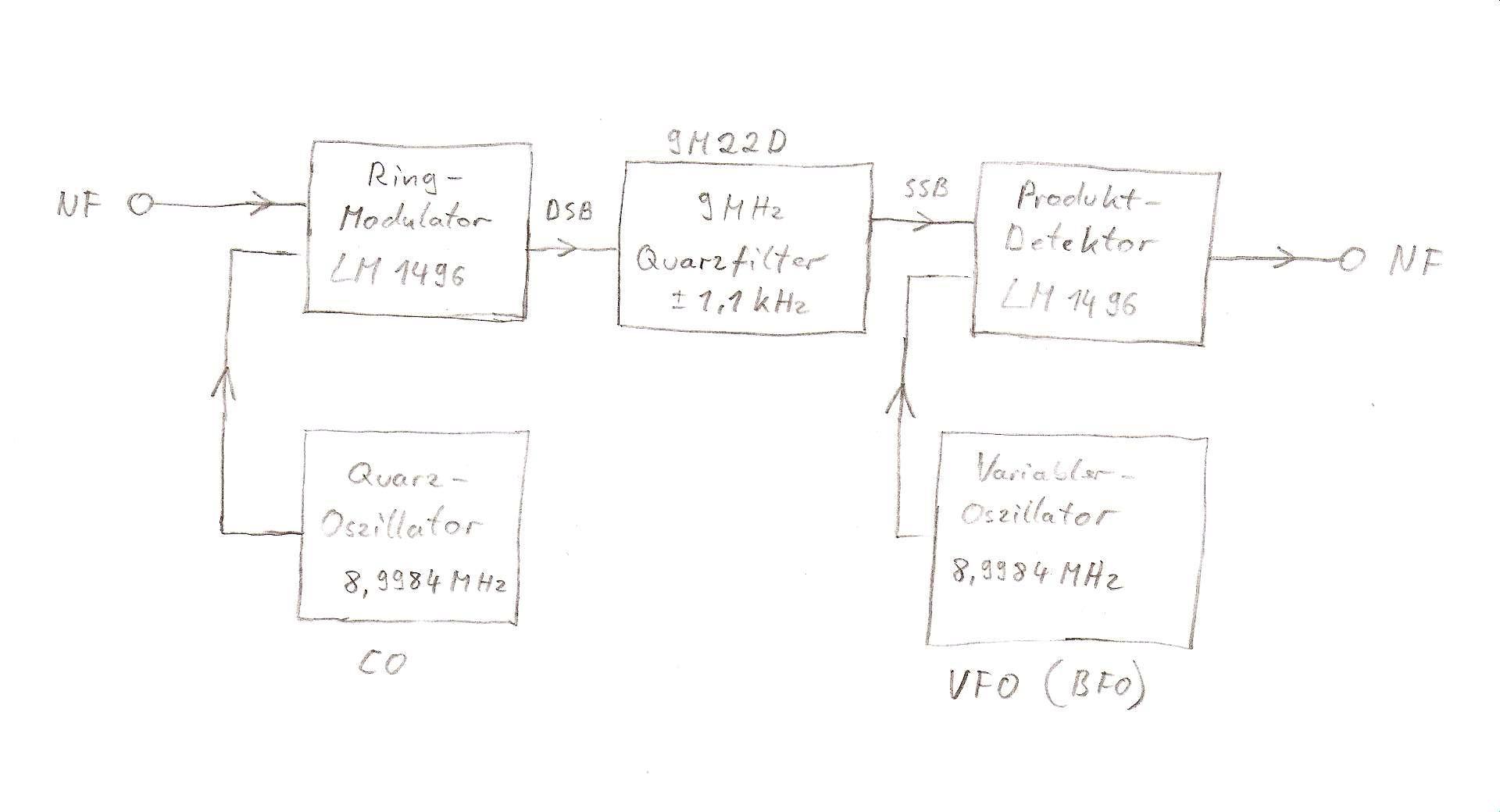

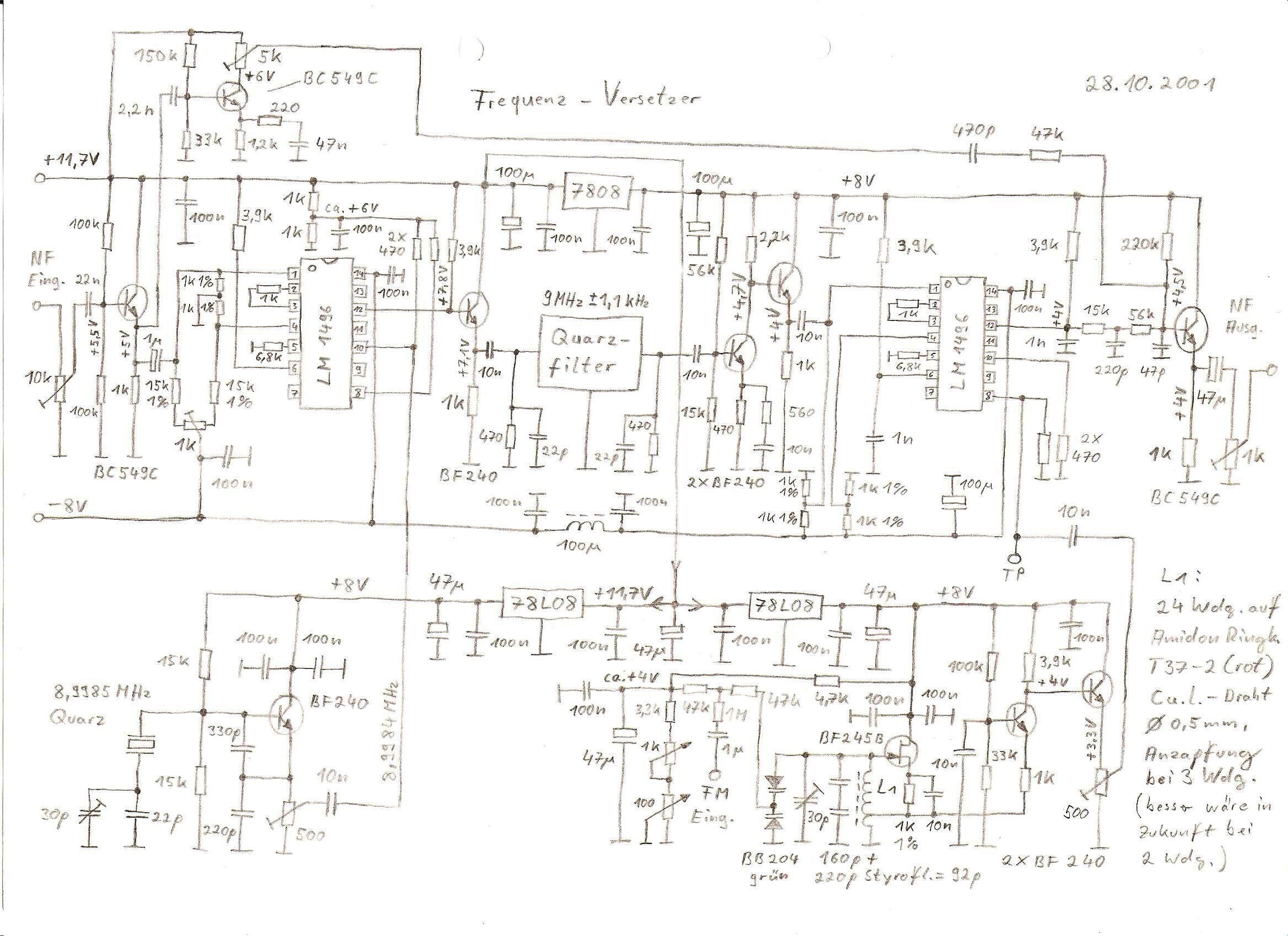

Hier ein Schaltungsbeispiel von einem Frequenzversetzer mit zwei LM1496.
Vielleicht hat der MC12002 zufällig die gleiche Anschlussbelegung?
Mit diesen Bauteilen lassen sich lustige verrückte Spielereien
veranstalten. Man kann z.B. einen Mikrofonverstärker daran anschließen
und damit seine eigene Stimme in eine Micky-Maus- oder Monsterstimme
verwandeln. Man kann auch ein Musikstück (mit Gesang) mindestens eine
Oktave höher oder niedriger abspielen ohne dass sich die
Abspielgeschwindigkeit ändert.
Der erste LM1496 arbeitet als Ringmodulator. Die Eingangsfrequenz wird
mit einem 8,9985 MHz Quarzoszillator gemischt. Die Summenfrequenz
(Doppelseitenbandsignal) wird mit einem möglichst schmalbandigen 9 MHz
Quarzfilter (1,1 kHz) in ein SSB Signal umgewandelt. 15 kHz Quarzfilter
sind wegen der Breitbandigkeit hier nicht zu empfehlen.
Der zweite LM1496 arbeitet als Produktdetektor und wird mit einem 9 MHz
VFO gemischt. Das Differenzsignal ist jetzt wieder ein hörbares
NF-Signal. Durch leichtes verstimmen des VFO’s wird das
NF-Ausgangssignal in der Frequenz leicht verschoben.

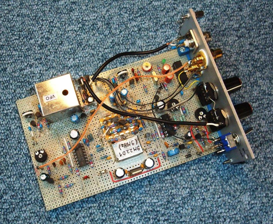

Wegen der besseren Entkopplung bekommt jeder Oszillator seinen eigenen
8V Festspannungsregler. Der VFO ist wegen seiner Induktivität sogar noch
mit verzinntem Blech abgeschirmt. Die negativen 8V für die LM1496 können
aus einem kleinen DC-DC Wandler gewonnen werden (NMA1212S mit
nachgeschaltetem Festspannungsregler 7908).
Damit auch höhere Sprachfrequenzen wie S, SCH, Z oder F Laute am Ausgang
weiterhin normal zu hören sind, werden mit einem aktiven 18 dB/Oct.
Filter (BC549C links oben im Schaltplan) alle Frequenzen oberhalb von 3
kHz direkt auf die Ausgangsstufe geleitet.
