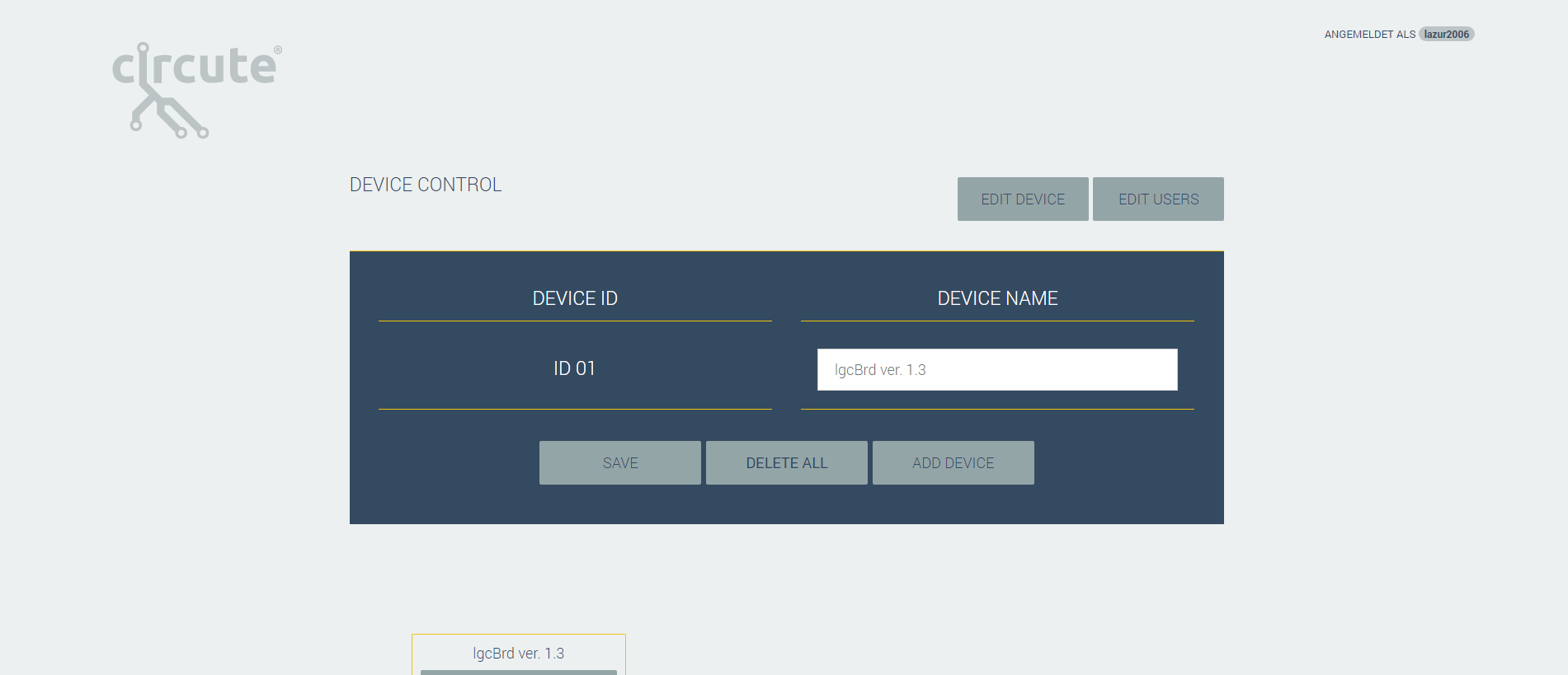

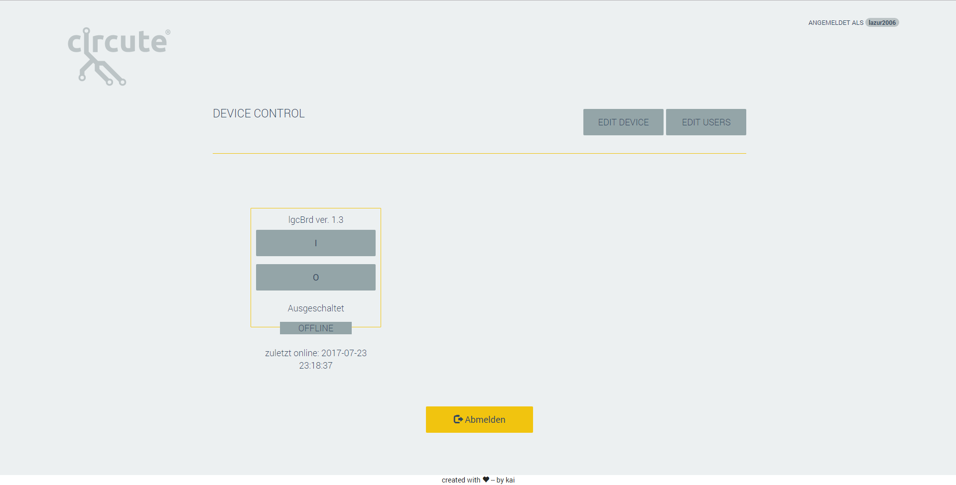

CurSite.PNG        --  aktuelle Steuerseite (mySql, PHP, HTML 5, Java,
CSS3)
CurSite_Add.PNG    --  aktuelle Steuerseite - Geräteverwaltung

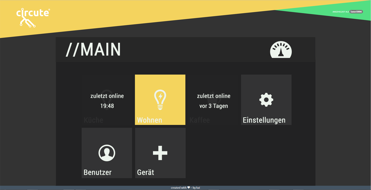

PreSite.png        --  Zukünftige Steuerseite

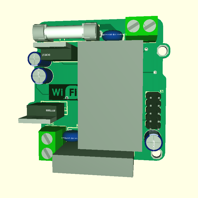

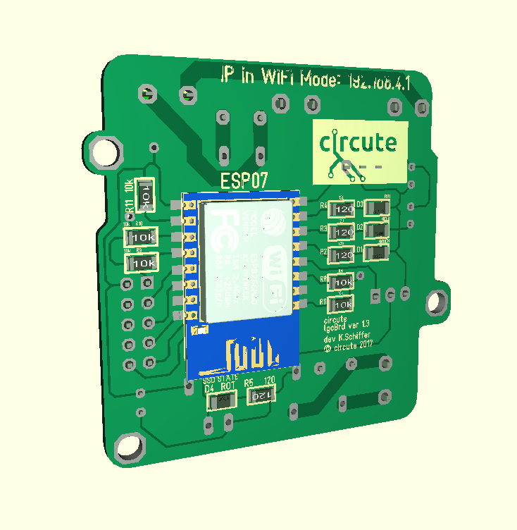

pcb_back.PNG       --  Rückseite der aktuellen Platine (Review steht
aus)
pcb_front.PNG      --  Vorderseite der aktuellen Platine
