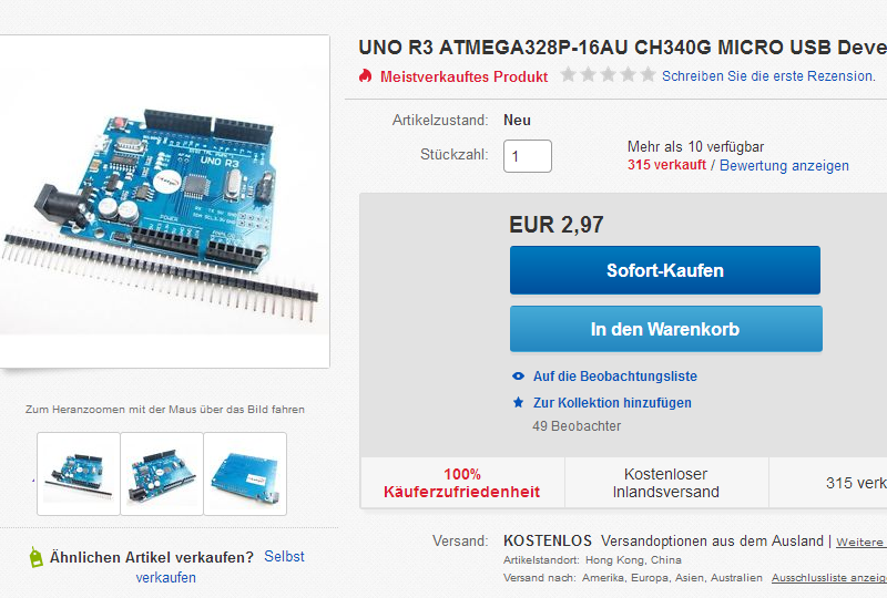

von Georg M. (g_m)
Stefan U. schrieb:
> Falls du einen Mikrocontroller verwenden möchtest, würde ich dazu einen
> ATtiny25 empfehlen.
Und wenn man bereit ist, 30 Cent mehr zu investieren, bekommt man einen
ATmega328P schon fertig angelötet mit allen Komponenten.

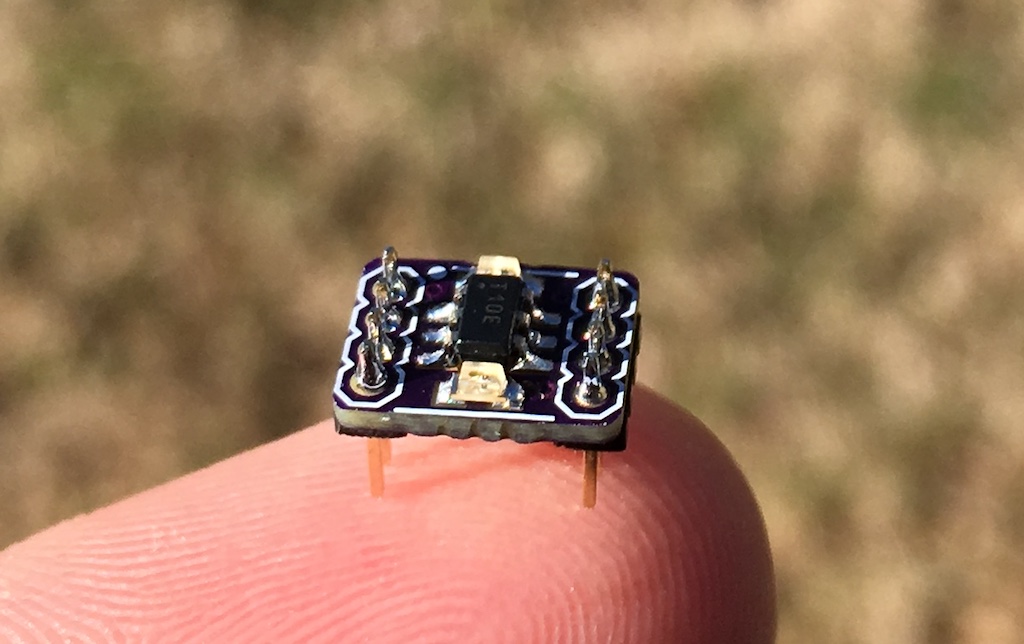

von Rene K. (xdraconix)
Georg M. schrieb:
>> ATtiny25 empfehlen.
Einen Tiny85, Tiny25, Tiny10,... auch - so ist das nicht.
Ein 328P ist da mit Kanonen auf Spatzen geschossen, meiner Meinung nach.

von Stefan F. (Gast)
Das wäre mit bei den aktuellen Preisen ziemlich egal.

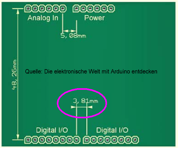

von Manfred (Gast)
Georg M. schrieb:
> Wenn AVR-GCC kompliziert zu sein scheint,
> dann bleibt nur Arduino übrig.
> [Bild]
Aber bitte nicht mit dem Uno, das ist die mechanisch mit Abstand
dusseligste Lösung.
Aber die Kanone ist besser als ein Kleinkalibergewehr in zittriger Hand,
außerdem sehr preisgünstig.
Den AT328 mit Quarz und Spannungsregler auf Platinchen gibt es ab 1,50€
als Arduino ProMini. Für den Bastler sind bei einem Einzelstück 50 oder
80 cent Bauteilekosten nicht von großer Bedeutung.
Für diese einigermaßen simple Aufgabe würde ich darauf zugreifen und das
in Arduino machen, mit den Nano der ProMini!

von Georg M. (g_m)
> dusseligste Lösung.
Mag sein, aber der UNO ist der gebrauchsfertigste einsatzbereiteste
Arduino.
Für den Nano braucht man u.U. das Breadboard, und für den Mini auch noch
das Ding für USB.

von Manfred (Gast)
Rene K. schrieb:
> Ein Uno ist da die sinnloseste Überlegung überhaupt.
Der Uno ist der Standard, um auf Arduino einzusteigen.
Ich mag ihn nicht, weil er recht groß ist und mit seinem Anschlußraster
nicht auf eine Lochrasterkarte geht.
> Das ist wie wenn man sich eine Mensa kauft
> um sich dort ein paar Eier zu braten.
.. und die Mensa dann mit Tabletts ausstattet, die nicht auf den Tisch
passen :-)

von oldeurope O. (Gast)
Du meinst den unpassenden Abstand zwischen D7 und D8?
