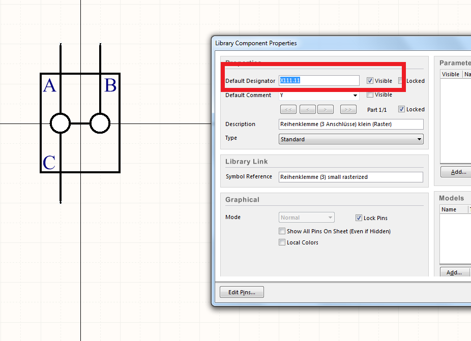

Hallo miteinander,
ich habe ein Bauteil im Altium Designer (17.1) erstellt, und versuche
jetzt, den Default Designator zuzuweisen.
Egal was ich im Bauteil-Eigenschaften-Dialog auswähle - er taucht im
Schaltsymbol einfach nicht auf?
Wie soll ich das Dingens platzieren, wenn es ihn nicht gibt?
Danke und Gruß
M.S.
Gast #5089080
Weise dem Designator keine Zahl zu. Mach ein Fragezeichen an die Stelle,
wo die Nummer sein soll.
Altium übernimmt die Durchnummerierung für dich (Tools, Annotation, > ta
als Tastenkürzel, wenn ich mich recht entsinne). Oder willst du alle
Bauteile händisch durchgehen, wenn du auf Seite 2/10 einen Widerstand
rauswirfst?
Falls du schon viele Bauteile so verbaut hast: Das ist ein Fall für den
Sheet Inspector und eine klasse Gelegenheit, ein tolles Helferlein von
Altium kennenzulernen. :)

Wie Wühlhase schon geschrieben hat, solltest du auf jeden Fall im
Bibliotheks-Symbol den Default-Designator mit einem Fragezeichen (hier:
"X?", für Anschlussklemme) vorbelegen, um später die automatische
Annotation von Altium nutzen zu können!

Gast #5089132
Doch, im Lib-Editor kann man den sichtbar stellen. (Uund z.B. auch die
Autoplatzierung abschalten-was allerdings selten sinnvoll ist, die
Autoplatzierung ist i.A. recht brauchbar.)

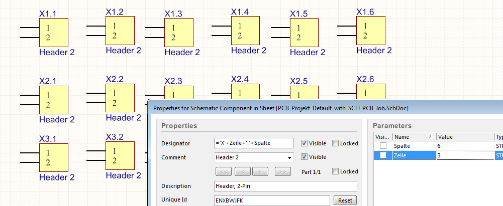

#5089742
Martin S. schrieb:
> Das geht nach dem Schema:
> X1.1-X1.2-X1.3
> X2.1-X2.2
> X3.1-X3.2-X3.3-X3.4-X3.5
Hi Martin,
möchte mich nicht in deine Arbeit einmischen aber nur so als Tipp wie Du
es machen könntest.
In der Library sollte auf jeden Fall ein X? stehen um späteren Ärger zu
vermeiden.
Im Schaltplan markiere alle Reihenklemmen, die Du nach diesem Schema
durchnummerieren möchtest. Gehe zum Parameter Manager (Haken bei Parts
und selected Objecs only). Rechts Klick auf User Parameter und 'Add
Column', ich habe es 'Zeile' und 'Spalte' genannt (mit Value 1).
Accept..ECO usw. Die Bauteile haben nun zusätzliche User Parameter Zeile
und Spalte. (Alle Bauteile sollten noch markiert sein) Gehe dann zum SCH
Inspector und gib für Component Designator ='X'+Zeile+'.'+Spalte ein.
Alle Bauteile heissen nun X1.1. Nun ist es einfach die Bauteile
Zeilen,Spalten weise zu markieren und die Parameter in Inspektor
anzupassen.
Taz
PS: Du kannst die Userparameter Zeile/Spalte natürlich auch in der Lib
einpflegen, wenn das für Dich Standard ist. Dann braucht man die nicht
mit dem Parameter Manager nachträglich hinzu zufügen.
