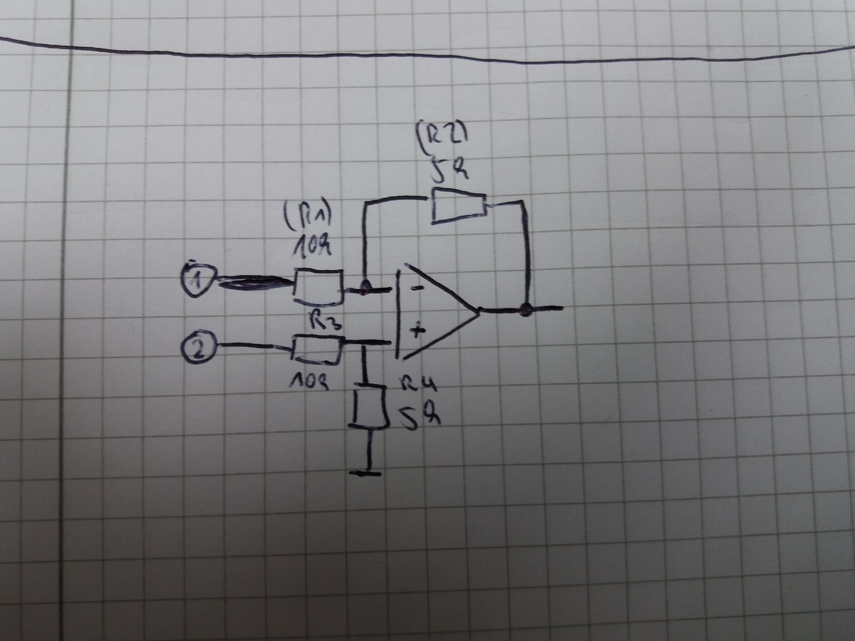

Hallo Forengemeinde,
bitte schaut auf das angehängte Bild.
Ich habe den Pin 2 mit Masse verbunden und eine Spannung u_x an Pin 1
gelegt. u_x liegt im Bereich zwischen -10V und +10V. Auf dieser Seite
wird gesagt, dass in diesem Fall der Differenzverstärker als
invertierender Verstärker arbeitet. Demnach ergibt sich für die
Ausgangsspannung u_y = -u_x*R_2/R_1.
Ich würde gern wissen, warum die Eingangsspannung hier invertiert und
halbiert wird. Das gezeigt Schaltbild ist der Eingang eines
Servoverstärkers.
VG, Sören
Gast #5089115
Die Spannung wird invertiert weil du sie an den invertierenden Eingang
angeschlossen hast. Eventuell hilft ein Blick in das Datenbaltt des
LM741, denn darin befindet sich der komplette Schaltplan von den
Innereien des Chips. Daran kannst du erkennen, warum der eine Eingang
invertiert und der andere nicht. Andere OP-Amps sind prinzipiell sehr
ähnlich aufgebaut.
Er halbiert die Spannung, weil R2 halb so viel Ohm hat, wie R1.

#5089905
"I ch würde gern wissen, warum die Eingangsspannung hier invertiert und
halbiert wird. Das gezei"
Mit Pin2 an GND bleibt nur noch der invertierende Teil wirksam. In der
Gegenkopplung ist der Widerstand halb so groß wie zum Eingang hin. Im
Verbindungspunkt am invertierenden Eingang des OPVs (virtueller
Nullpunkt) muß die Summe aller Ströme Null sein. Also wirkt die
Gegenkopplung doppelt so stark wie die Mitkopplung vom Eingang her und
somit beträgt die Verstärkung 0,5.

Also: Die Schaltung nennt man Differenzverstärker.
Am Ausgang erscheint nämlich die Differenz zwischen den Punkten 1 + 2.
Auf Wunsch auch wirklich verstärkt.
