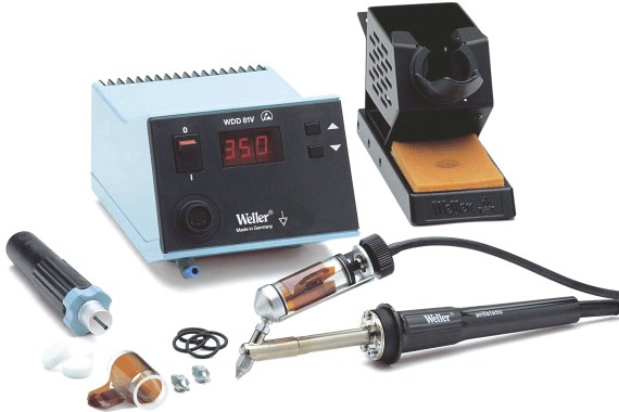

von BastelIng (Gast)
Schon immer hatte ich so meine liebe Not, Elektrolytkondensatoren aus
doppelseitigen Platinen ohne Thermal Pads zu entlöten.
Selbst wenn ich die Pins lange genug erwärme - bleibt meist Zinn zuück,
dass ich besonders auf der "Masse"flächenseite auch nicht mit
Entlötlitze rausbekomme, da mir die schöe Wärme in der Platine
entfleucht.
Die Entlötpumpe schaffts auch nicht.
Zum Entlöten erwärme ich abwechselnd die Pins und knicke das Bauteil
dann hoch, leider ziehe ich aber auch ab und an mal die obere Hälfte der
Duko mit raus....
Das geht so mit dem Murksen nicht weiter. Somit sind gute Tipps gesucht.
Eine neue Lötstation ist auch fällig - gibt es da was schönes, gern auch
wieder von ERsa - dass man noch empfehlen kann - und das Budget nicht
komplett überfordert..
In der 4ma habe ich noch eine uralte PACE Unterdruck Entlötstation
stehen (die mit dem Glasrohr im Entlötkolben) - könnte sowas vernünftig
helfen, oder gibt e bessere Tipps dafür.
Als Lötstation habe ich hier eine alte Ersa 60W , z.Zt. Spitze spitze,
eine meißelfärmige hätte ich auch noch hier.
Tipps und Tricks zum Thema sind gern gesehen.

Ja, oder Graphikbleistiftmine durch das erhitzte Loch schieben damit es
frei bleibt.

Entweder: Pin warmmachen, ausreichend große (stumpfe) Kanüle über den
Pin durchs Loch (zum Trennen).
Oder: Pin warmmachen, altes oxidiertes Lötzinn absaugen, frisches Zinn
drauf (viel hilft viel, muss die Wärme festhalten), beide Pins
gleichzeitig erwärmen, Bauteil ziehen. Hilft auch bei massiven Bauteilen
die Wärme wegziehen (Spulen,...).

Erst etwas zusätzliches, verbleites Lötzinn auf die Pads. Dann eine so
breite Lötspitze nehmen, daß man beide Pins gleichzeitig erhitzen kann.
Dann den Elko mit der anderen Hand (oder Zange) rausziehen.
Z.B. mit diesen Spitzen hier:
http://www.jbctools.com/c245966-cartridge-chisel-66-x-18-ht-product-351-category-4-menu-4.html
oder
http://www.jbctools.com/c245914-cartridge-blade-10-s1-product-428-category-4-menu-4.html
Dazu die passende JBC Station.
Möchte man hinterher neue Elkos einlöten, dann das "bockige" Lötzinn
erhitzen und mit der Kanüle einer Spritze (ist aus Edelstahl) das
Lötzinn zur Seite drücken. Erkalten lassen und Kanüle rausziehen.
So kann ich es am schnellsten und saubersten. Auch wenn ich die JBC
Entlötsaugstation da stehen habe geht es so meiner Meinung nach bei
2-Beinern schneller.

Unterschreib. Mit etwas zugesetztem Bleilötzinn wird das Entlöten um
Welten leichter. Für Elkos und dergleichen benutze ich nicht die
Lötstation, sondern Baumarktlötkolben mit 60 bzw. 100 Watt, die so eine
breite Spitze haben.

Man braucht bei Durchsteckplatinen keinen Preheater. Wofür auch? Die
Boards haben meistens wenig Layer und leiten die Hitze nur schlecht ab.
Was hilft ist:
1) wenn es sich um unverbleites Zinn handelt, erstmal vorher mit
verbleiten Zinn die Lötstelle nachlöten
2) mit Flussmittel arbeiten.
3) eine Vakuumlötstation kaufen. Bei Ebay gibt es häufig alte Weller
VP801. Sowelche Stationen sind Ideal zum auslöten von
Durchsteckbauteilen.
Ansonsten:
Ganz normal mit Hot-Air-Station. Damit kannst du gleich mehrere Pins
erwärmen, und die Bauteile einfach entnehmen. Natürlich sollte auch hier
mit verbleiten Zinn gearbeitet werden, um die Temperatur zum Entlöten
möglichst gering zu halten. Da aber ohnehin kaum heisse Luft gegen das
Bauteil kommt, sondern nur von der anderen Seite erhitzt wird, sollte
das kein grosses Problem darstellen.

Sodele, nach den vielen guten Tipps möchte ich mich erstmal mit Dank an
alle Schreiber zurückmelden. Gestern nachmittag stand im Zeichen des
Lötens, nur das olle Netzteil läuft immer noch nicht ;(  (TEK TDS 7xx)
Die Metode mit der Stahlnadel war mir noch nicht so bekannt, aber wohl
nicht das richtige für mich.
Ich habe jetzt meine ca 40 Jahre alte Pace Entlötstation wiederbelebt.
Vorheriges Nachlöten mit bleihaltigem Lot erhöht den Wärmeübergang doch
erheblich, und sorgt für ein gutes Absaugen.
In einigen Verzweifelungsfällen, wenn die Massefläche auf der
Bestückungsseite zwischen dichten Bauteilreihen lötkolbensicher lag, und
somit nicht genug Wärme durch die DK eingebracht werdenkonnte,  habe ich
von der Lötseite mit Druck und heißer Luft das Zinn durchgeblasen.

von Manschi (Gast)
am besten mit einer Absaugstation von Weller.
Geht am einfachsten
LG
