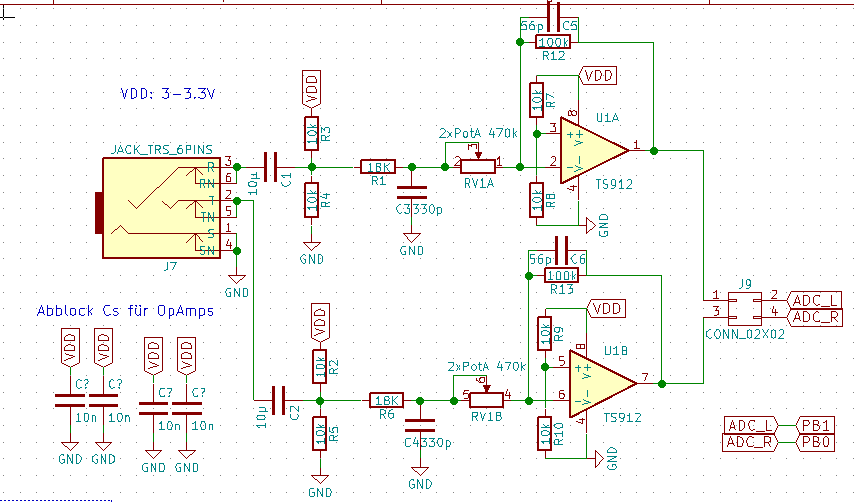

die ist meine erste Schaltung mit einem OPV. Ich habe die Schaltung aber
nicht einfach so zusammenkopiert, sondern versucht zu verstehen und dann
selber entworfen.
Grundidee ist Stereo-Audio mit Line bis Kopfhörerpegel (0,5 bis
teilweise 16V) an einen ADC im einem STM32F407VG (ADC bis 3V)
anzupassen.
Ich habe das auch schon mal mit LTSpice (mit ts912) simuliert, da schien
das zu klappen.
Oftmals habe ich noch einen 47nF parallel zu R4 bzw. R5 gesehen, dazu
aber keine Erklärung gefunden, was hätte der für einen Zweck? In Spice
machte es auf den ersten Blick kaum einen Unterschied.
Seht ihr große Schnitzer? Oder habt andere Verbesserungsvorschläge? Wenn
ja dann bitte mit kurzer Erklärung warum, bzw. was das genau verbessert.

47n parallel zu R4/R5 sind Quatsch. Mit dem unbekannten Innenwiderstand
der Quelle gibt das einen unbekannten Tiefpass. Der ist mit bekannten
Werten durch R12/C5 eh vorhanden.
Gedacht war das als Entkopplung von Störungen auf der Betriebsspannung,
aber dann wäre er an R8 und R10 auch notwendig.
Ebenso sind die vier Teiler R2-R5, R7-R10 Verschwendung.
Mache einen 10k/10k-Teiler zwischen Vcc und GND, parallel zum unteren
R einen größeren C nach GND und fahre dann mit vier Rs (22k ... 47k) die
Punke an, die jetzt an den einzelnen Teilern liegen.
In Spice siehst du deswegen nichts, weil du eine ideale Quelle mit Null
Innenwiderstand verwendet hast.
Ob der OPA den KH treiben kann? Im Datenblatt steht was von 600R bzw.
100R Last.
Ein Entkopplungs-C an den OPA-Versorgungen fehlt auch.

Verbesserungsvorschlag:
Bei vielen Audio-Quellen mit Kopfhörer-Ausgang (Händies, MP3-Player,
Bluetooth-Module, ...) liegt der gemeinsame "Minus-Pin" des Kopfhörers
nicht auf Geräte-Masse.
Kann dir egal sein, wenn die Geräte immer galvanisch getrennt versorgt
werden, ansonsten schließt du die Hälfte des Audio-Signals kurz.
Deshalb: OpAmps als Differenz-Verstärker beschalten, Eingangs-Minus
nicht auf GND, sondern bis zu den positiven OpAmp-Eingängen führen.
Kostet nur eine Handvoll Widerstände + Kondensatoren, macht die
Schaltung aber viel universeller.

OK, danke für die Rückmeldungen, das hat schon mal sehr geholfen.
Ich gehe die mal von oben durch:
HildeK schrieb:
> Mache einen 10k/10k-Teiler zwischen Vcc und GND, parallel zum unteren R
Kann ich machen, sind aber dann genauso viele Bauteile. Ok, doch wenn
man noch einen Kondesator || zum unteren R macht. Was hätte das für
einen Vorteil, außer einen Kondensator gespart?
> 100R Last. Ein Entkopplungs-C an den OPA-Versorgungen fehlt auch.
Der OPA soll nur den ADC-Eingang treiben.
Die Entkopplungs Cs habe ich links. Je einen für/zwischen GND/VDD, damit
ich die dort nicht im Schaltplan reinfrickeln muss.
Harald W. schrieb:
> Der Lautstärkesteller ist recht seltsam angeordnet. Der wird
> normlerweise als Spannungsteiler verschaltet.
Mein Plan war den Innenwiderstand immer über einen bestimmten Schwelle
zu halten. Der Steropoti steuert einfach den Verstärkungsfaktor. Der R
zwischen - und Ausgang am OPA ist fest gewählt, damit er der Lowpass
gleich bleibt.
Hab ich mir noch nicht angeschaut, aber scheint sehr sinnvoll. Werde ich
noch mal umbauen. Für mein Verständniss: Wenn meine Schaltung galvanisch
getrennt versorgt wird würde das so auch reichen, oder?
Ich werde mal eine Differenzverstärker-Version machen, nehme aber gerne
noch andere Vorschläge entgegen!
Scyte

Scyte R. schrieb:
> Ok, doch wenn
- In deiner Originalversion werden Schwankungen / Störungen auf VCC auch
auf der geteilten Spannung auftreten. Um so mehr, wenn du nur bei R4/R5
einen C nach GND hättest, denn dieser dämpft das zwar, aber dann koppeln
die Schwankungen an den beiden Teilern zum +E der OPAs ein.  D.h., auch
dort müssten noch zwei Cs verbaut werden.
- Dann hast du einen variablen Tiefpass, dessen Grenzfrequenz vom
Innenwiderstand der Quelle abhängig ist - wie ich schon schrieb. Sollte
die Quelle ein Ausgang eines OPAs sein: der mag u.U.  eine kapazitive
Last nicht und neigt zum Schwingen.
Ich korrigiere mich zu meinem obigen Post:
Die beiden Teiler R2...R5 sind eigentlich komplett überflüssig. Das
Potential auf der Leitung stellt sich über R12/R13 sowieso selbst ein.
Mach nur einen Teiler mit R7/R8, mit einem C parallel zu R8 und schließe
die geteilte Spannung an beide +Eingänge der OPAs an. Dieser Teiler muss
nur für den korrekten Arbeitspunkte der einseitig versorgten OPAs sorgen
und ist ein sogenannter virtueller GND.
Dann hast du 6 Widerstände sowie etwas Strom eingespart und einen C
spendiert.
Ja. Die Arbeitspunkteinstellung für die OPV ist komplett daneben. Wenn
du sie als invertierende Verstärker betreiben willst, dann kommt die
halbe Betriebsspannung an den nichtinvertierenden OPV-Eingang, wie du
das mit R7/R9 (R9/R10) gemacht hast. Allerdings wird man dann den
unteren Widerstand noch mit einem größeren Kondensator (Elko 100µ)
überbrücken, um etwaige Störungen aus der Betriebsspannung wegzufiltern.
Der invertierende Eingang des OPV darf dann einen Gleichspannungspfad
aber nur zum OPV-Ausgang haben. Das heißt, da muß ein
Koppelkondensator hin wie un mit C1 (C2) schon hast. Aber R3/R4 (R2/R5)
gehören da nicht hin.
> gleich bleibt.
Deine Schaltung kann dazu führen, das der OPV eine Verstärkung
von <1 hat. Dabei fangen viele OPVs an, zu schwingen.
Gast #5090502
Da gab es kürzlich einen anderen Faden, in dem deutlich wurde, das der
invertierende Verstärker auch für v<1 nicht schwingt.
