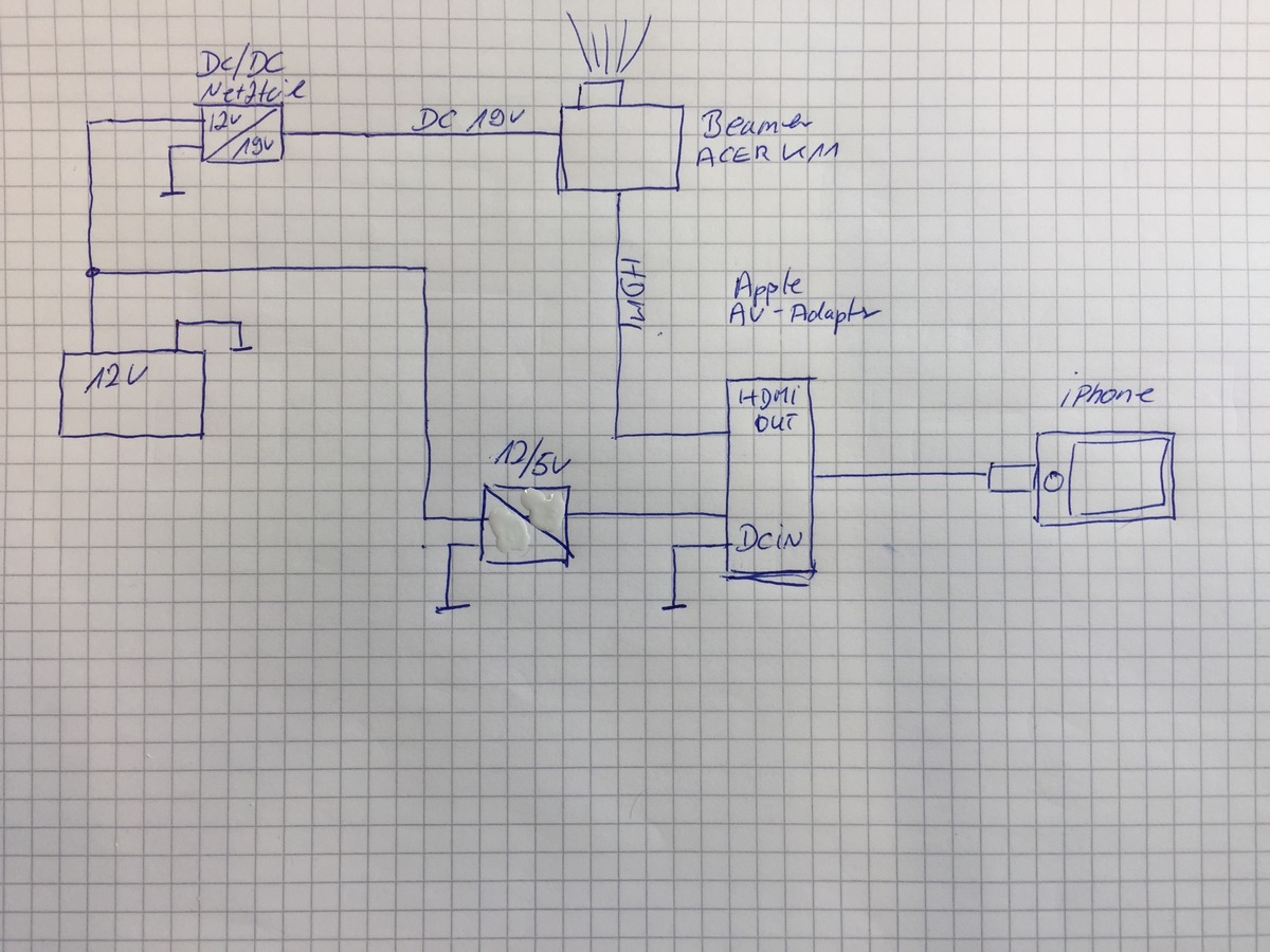

ich habe ein kleines Problem mit meinem mini Beamer im Bulli. Für
Regentage habe ich ihn mir installiert. Videos werden über mein Iphone,
welches per Apple AV-Adapter über ein HDMI Kabel mit dem Beamer
verbunden ist. Soweit funktioniert alle einwandfrei.
Nun hat der Apple AV-Adapter eine Eingang zum laden des IPhones, wärend
es über den AV-Adapter angeschlossen ist, macht auch Sinn, wenn man
einen längeren Film gucken will.
Sobald ich aber diesen Lade-Eingang des AV-Adapters per USB-Kabel (5V)
anschließe, kommt es zu einem Kurzschluss. Entweder steigt das 12/19
Volt Netzteil aus und der Beamer geht sofort aus, oder, was auch schon
passiert ist, das USB Ladekabel wird sehr warm und "verschmort".
Wo liegt das Problem????
Danke und Christoph
Dann ist HDMI Masse evtl. nicht gleich Fahrzeug- oder AV Adapter-Masse.
Lösen kannst du das Problem, wenn der 12/19V DC/DC Wandler eine echte
galvanische Trennung hat, bei der die 12V Masse getrennt ist von der 19V
Masse. Normale Notebookwandler erfüllen das meistens nicht.
Miss mal mit einem Voltmeter bei getrennter USB Verbindung die
Potenziale zwischen den Massen gegen Fahrzeugmasse - evtl. auch die
Gehäusepotenziale, wenn z.B. das Beamergehäuse direkt mit dem Auto
verbunden ist.

Danke schonmal für die schnellen Antworten!
Das 1V2/19V Netzteil des Beamers hat einen eigenen 5V USB Ausgangn den
ich, wegen der Verlegung des Kables, am liebsten verwenden würde. In dem
Fall würde sich ja eventuell ein 5V/5V (-Wandler), -Entkoppler, -Trenner
anbieten, den ich dazwischen stecke!?
