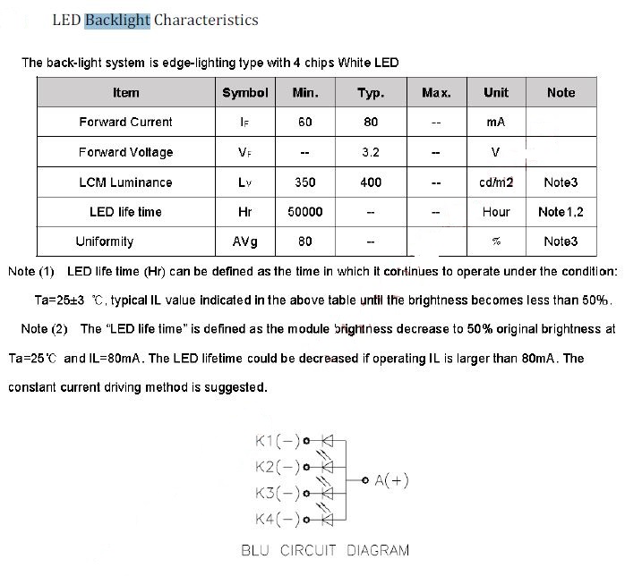

Hallo alle zusammen,
Ich habe mir ein Display besorgt mit Hintergrundbeleuchtung. Im
Datasheet ist dann auch angegeben was der Backlight Driver so können
muss. Jedoch finde ich 80mA schon ziemlich hoch, sehe ich das richtig?
Ich finde leider keinen Baustein der diese Menge Strom liefern kann
würde aber gerne die 80mA einspeisen da ja im Datasheet steht das
dadurch die maximale Lebensdauer erreicht wird.
Kennt ihr einen IC mit I2C den man hierfür einsetzen kann?
Der würde gehen oder: http://www.ti.com/lit/ds/symlink/lm36274.pdf
Wie währe es mit einem Widerstand? 22Ohm 0,2W wenn Du mit 5Volt
versorgst?
Warum I2C? Zum Dimmen? Einfach nen kleinen FET mit PWM ansteuern.
Naja, mann kann auch mit einem 38Tonner die Sonntagsbrötchen holen.
OP #5090809
Ja das ist mir zwischenzeitlich auch aufgefallen das die 80mA durch 4
geteilt werden müssen. Dann geht das ganze wieder besser. :)

Das hör sich interessant an aber ich verstehe es noch nicht ganz. Wie
meinst du das mit der ansteuerung des FET´s? Da würde ich mir viele
Bauteile sparen mit deiner Lösung.
Ok, Du kannst auch 4x 100Ohm nehmen, aber normal sind die LEDs so
sekltiert, daß man die ausnahmsweise mal parallel an einem Widerstand
betreiben kann.
> Wie meinst du das mit der ansteuerung des FET´s?
Ganz einfach den Transistor als Schalter für die LEDs und über einen Pin
von dem Prozessor, der das Display ansteuert, per PWM schalten lassen.
Nein, das steht da nicht.
Die Lebensdauer sinkt, wenn du mehr als 80mA durch jagst. Weniger darf
es bei LED immer sein. Sie werden dann natürlich entsprechend dunkler,
was aber kein Problem sein muß. Du wirst ja wohl kaum immer die
maximale Helligkeit brauchen.
