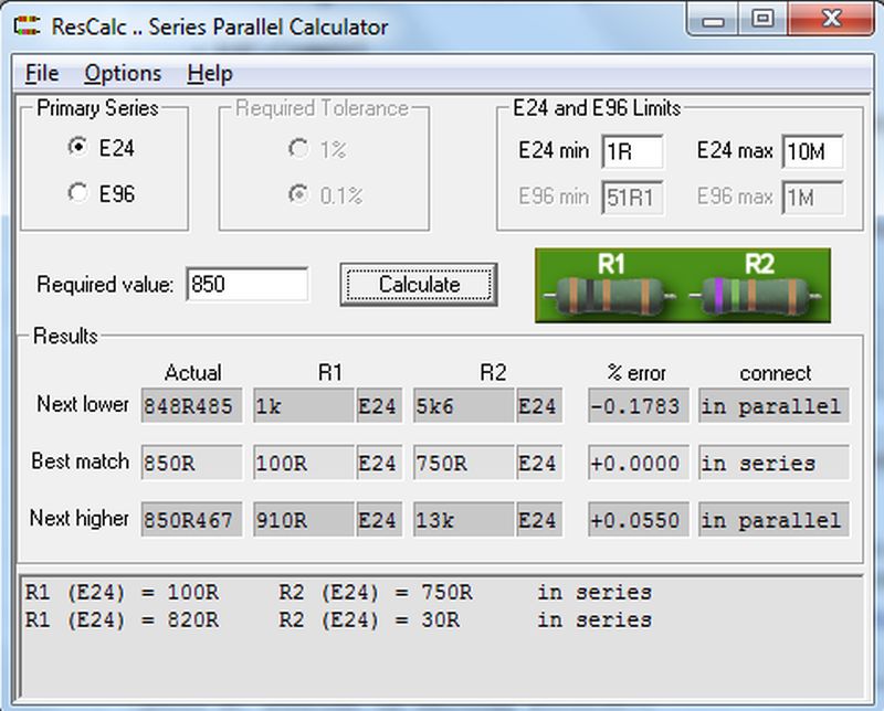

> ich suche für eine Schaltung einen 850Ohm Widerstand...
Zu 99,9% ist diese geheime Schaltung Müll hoch drei.
Ansonsten kann man jeden beliebigen Widerstandswert durch Reihen-
oder Parallelschaltung erzeugen.
Für weiter und spätere Fragen benutze doch bitte Rescalc.

Gast #5091701
naja, ganz so schlimm ist es auch nicht. Die praktisch einzige
Parallelschaltung 910R || 13k ergibt 850.467 Ohm, da spielen die Fehler
des 13k kaum eine Rolle. Oder einfach 820R mit 30R in Reihe, da hast du
die Qualität vom 820R, der 30R müsste schon Kohleschicht sein, bevor er
stört.
Wenn du ein paar Wochen Zeit hast, bekommst du natürlich auch 850R,
±0,005%, ±0,2 ppm/°C für nur noch 26854,56 Euro ;)
