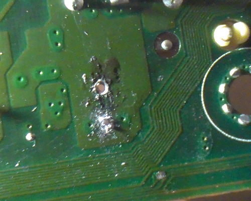

Ich wollte bei einem Switch (also der beim Netzwerk) einige defekte
Elkos auslöten und scheine dabei eher schlecht als recht vorgegangen zu
sein. Als ich dies anschliessend mit der Lupe angeschaut habe, sah es
eher aus, als hätte eine Bombe auf dem Board eingeschlagen. Evtl. kann
mir ja jemand kurz mitteilen, ob ich das Board besser gleich in die
Entsorgung gebe und mit das Bestellen der Bauteile sparen kann.
Das eine Bild mit dem roten Rahmen zeigt ein noch eingelöteter Elko und
die anderen beiden Bilder sind so zusagen die Problemzonen
Danke und Gruss

Könntest Glück gehabt haben, die Vias sind scheinbar noch größtenteils
da. Löte einfach mal Elkos ein und teste, kostet doch nicht die Welt.

Ich finde auch die Vias schauen nicht so schlimm aus, aber wenns ist
kannst du ja immernoch Drähte zu naheliegenden Lötpunkten ziehen um
wieder eine saubere Verbindung herzustellen.

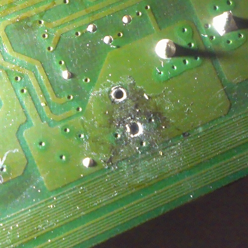

Lötsprengung, mal was neues. Auf dem zweiten Bild hat die untere Bohrung
auf jeden Fall Ähnlichkeit mit einem Mondkrater. Aber da das vermutlich
die Masse ist, hast Du wohl Glück gehabt.
Beim nächsten Mal zuerst die Pins geradebiegen ohne die Lötstellen zu
überlasten und dann mit genügend Temperatur (das kann bei großen
Masseflächen mit dem Lötkolben alleine schwer bis unmöglich sein)
auslöten, dann passiert sowas nicht.

Ansonsten muss ich sagen die gezeigten Bilder sehen ziemlich normal aus.
Kann da weder bei der oberen, noch bei der unteren /zweite Bild) eine
Beschädigung der DK erkennnen. Die untere DK ist an der Massefläche
angeschlossen und da wurde das Zinn nur knapp an den Schmelzpunkt
herangeführt (breiige Konsistenz).
Das verschmorte und verkokelte Flussmittel mit Alkohol entfernen, ggfs.
die DKs durch Zuführung frischen Lötzinns (und ggfs. nochmaligen
freimachens der DK mit Entlötlitze und oder mit einer Entlötpumpe)
nochmals auffrischen und anschliessend nochmals mit Alkohol reinigen...
Vanilla

von F. (Gast)
@Cerberus: Klugscheißer mag keiner.
@TO: So schlimm sieht die Platine gar nicht aus. Wenn die erst einmal
mit Alkohol gereinigt wurde, ist alles gut.
Die Pads sind vermutlich ordentlich an die Power-Planes angebunden und
da sie noch vorhanden sind, würde ich vermuten, dass der Switch mit
neuen Elkos noch Jahre mitmacht.

> Elektromüll anstatt dort noch mal 25€ reinzubuttern.
Das sind zwei 24-Port Switch und "managed" oben drauf. Diese beiden
hätte ich schon gern noch ne Weile! ;-)
