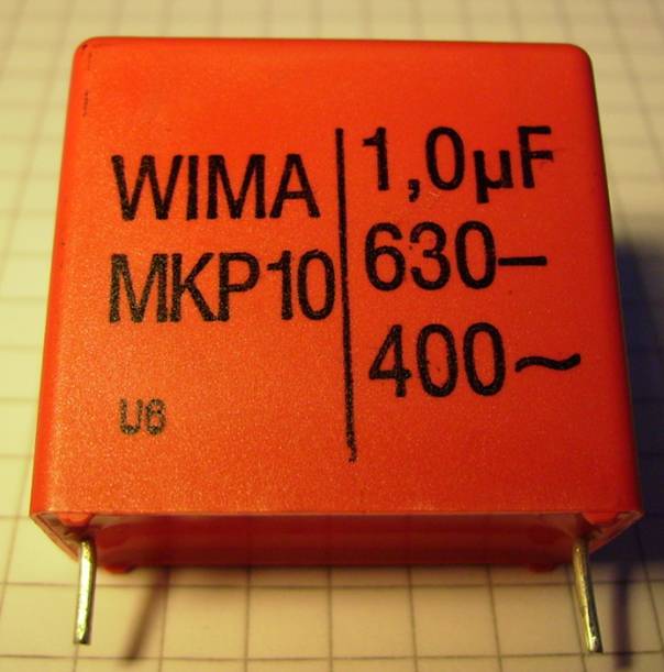

Oder schalte einen Kondensator in Reihe zum Lüfter (0,47 bis 1µF). der
verbrät keine Wirkleistung in Wärme. Aber Obacht, die Induktivität und
der Kondensator können einen niederohmigen Reihenresonanzkreis für 50Hz
bilden. Die Stromaufnahme Deiner Schaltung mit Kondensator, sollte auf
jeden Fall kleiner sein als vorher.
