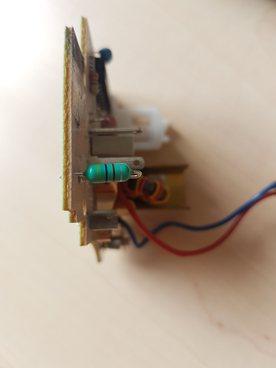

Ich habe festgetellt, dass meine Küchenmaschine aufgrund ein kaputten
Drossel nicht mehr funktioniert.
Ich habe jetzt leider Probleme mit der Farbcode-Entzifferung.
Folgendes steht zur Auswahl:
gelb-lila-braun-silber -> 470µH 10%
gelb-lila-rot-silber -> 4,7mH 10%

Matthias S. schrieb:
> Das ist in der Bauform nicht möglich. Es ist also sehr wahrscheinlich
> eine 470µH Drossel.
Na ja, laut der verlinkten WebSeite wird die Drossel als Drehzahlmesser
verwendet, ist also bloss ein Sensor bei dem kaum Strom fliesst, da
wären 4.7mH möglich mit sehr vielen Windungen von sehr dünnem Draht.
es gibt einige
http://www.mouser.de/Passive-Components/Inductors-Chokes-Coils/Fixed-Inductors/_/N-wpcz?P=1z0wpl1
auch eine 09P würde bauformtechnisch wohl gehen, ist grösser und damit
robuster könnte aber stehend passen.
