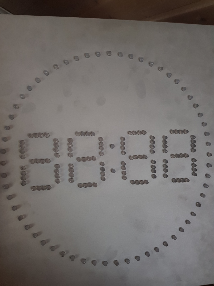

Hallo @ all,
Ich möchte mir gerne eine Digitaluhr mit 4 7-Segment Anzeigen bauen,
mittels einem Arduino Mega und einem RTC DS1307.
Für die Sekunden habe ich 60 LEDs um die Uhr herum. (siehe Bild)
Den Code für die Uhrzeit habe ich schon.
Diese kann ich mir im seriellen Monitor anzeigen lassen. Das passt
soweit.
Nur wie bekomme ich das auf die 4 7-Segment Anzeigen und auf die 60
Sekunden?
Bin langsam am verzweifeln.
Über eure Hilfe freue ich mich riesig :)
> Sekunden
Du brauchst bloss ein Segment nach dem anderen rauszuschieben, immer die
nächste der 4x7 *2 (wg. +/-) = 42 Leitungen verwenden (einige GNDs
kannst Du einsparen, darum nicht 56).
