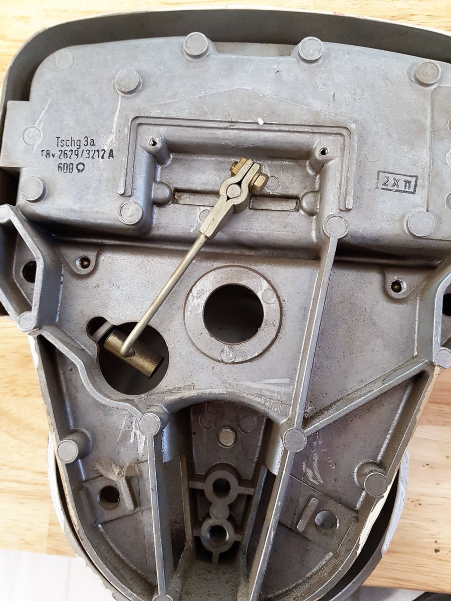

Achtung - seh schöne Klingel - jedoch wohl eher eine Telefonklingel, wie
an dem 600 Ohm Aufdruck zu erkennen.
Oder läuft die wider Erwarten auch an Gleichspannung oder 50Hz
Wechselpannung.
P.S. ich brauch sie nicht - habe schon genug Technikschätze - finde die
aber gut..
OP #5094302

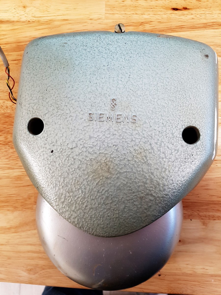

Danke für den Hinweis. Die Klingel wurde in der Tat an einer
Telefonanlage betrieben. Wenn ich mich nicht irre liegt irgendwo noch
ein Trafo rum, bin mir aber gerade nicht sicher ob es 60V oder 8V sind,
müssten aber wohl eher 60V sein, wenn es eine alte Telefonklingel ist.

Wenn es eine Telefonklingel ist, wird sie eher mit 25Hz betrieben.
Mit 50Hz klingt sie irgendwie komisch.
