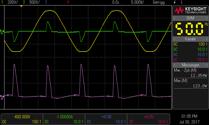

Ist dir denn überhaupt theoretisch klar, was mittlere Leistung ist?
Die Phasenverschiebung brauchst du nur für stark vereinfachte Rechnungen
bei induktiver/kapazitiver Last. Wie bei jeder Leistungsmessung ist die
allgemeine Methode für die Bestimmung der mittleren Leistung die
Bestimmung des zeitliche Mittelwerts über die Momentanleistung, i.e.
Produkt aus Strom und Spannung. So ist die Praxis. Ob du dazu ein Oszi
mit Math-Funktion oder ein Abtastsystem (ADCs) mit ausreichend schneller
Abtastung und µC für die Rechnerei nimmst, bleibt dir überlassen.
So sieht die Leistungsmessung von einem kleinen Schaltnetzteil ohne PFC
aus.
(TDK Lambda 5V/3A -> belastet mit 2A = 10W)
CH1: 200V/Div  - Spannung
CH2: 500mA/Div - Strom
CHM: 50W/Div   - CH1 x CH2 = Leistung
Mark S. schrieb:
> Kannst Du beziffern, wie genau das Resultat ist?
Diese Genauigkeit der Messung ist hier nicht all zu hoch.
Der verwendete Differenztastkopf hat einen angegebenen Fehler von +/-2%.
Aber der größere Fehler kommt hier von der Stromzange. Diese hat eine
festen Messbereich von 20Arms/30Apeak. Und 380mA peak im 30A Messbereich
zu messen dürfte nicht sehr genau sein:
 - die Stromzange hat einen leichten DC-Offset, wenn ich die Stromzange
   drehe, so dass der Strom in anderer Richtung durchfließt, und das
   Signal invertiere, dann messe ich 10,9W
 - es gibt auch eine leichte Brummeinstreung. Zu sehen an der Grundlinie
   der Leistungskurve (rosa).
Die tatsächliche Leistung liegt geschätzt ca. 3%-8% niedriger als der
gemessene Wert von 12,354W.
