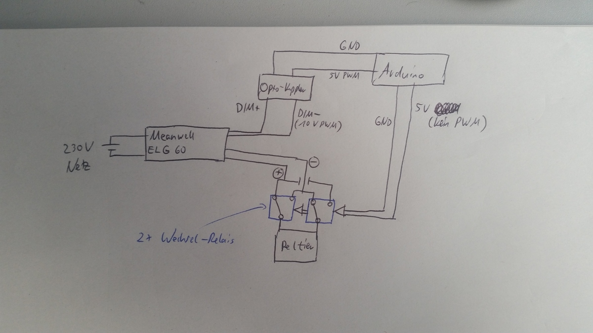

> Gesteuert werden soll ein Peltierelement, max. Leistung von 70 W bei ca.
> 5 A und 13 V
Ich habe dazu erst gestern oder vorgestern ein dimmbares LED Netzteil
mit regelbarem Konstantstrom-Ausgang empfohlen.
Die kann man mit PWM direkt aus einem Arduino ansteuern.
> Je nach gemessener Temperatur soll es auf den Sollwert abkühlen
> oder Aufheizen
Dann pack noch ein 2xUM Relais zum Umpolen dazu. Die Schaltung findest
du, wenn du nach "Relais Polwender" suchst.

Ich habe jetzt mal nach dem von dir genannten Netzteil gegoogelt und mir
einige angeschaut. zB:
https://www.reichelt.de/?ARTICLE=185901&PROVID=2788&wt_mc=amc141526782519998&gclid=EAIaIQobChMIif6Ngt-w1QIVRbvtCh1tnQlSEAYYASABEgIDqvD_BwE
Was ich noch nicht verstehe: wie steuere ich mit den 0-5 V PWM dieses
Netzteil? Ist da einfach ein weitere Anschluss dran, ich den ich die
Kabel des Arduino einstöpseln kann?

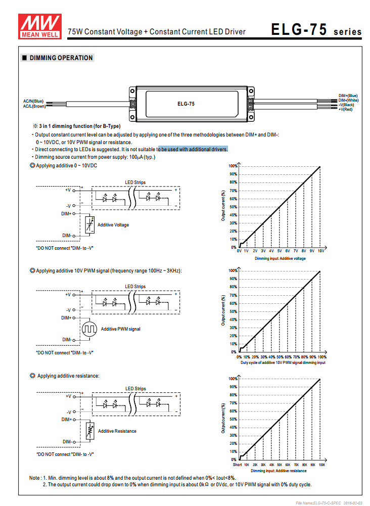

Das Ding will 10V-PWM haben, oder entsprechend bis 10V Gleichspannung.
Internhat es als ein RC-Glied, was man mit DC, oder eben mit PWM
ansteuern kann, was nach dem internen RC-Glied auch DC ergibt.
Wenn Du also nur mit 5V PWM ansteuerst, sieht das Ding intern eben max.
5V, was dann nur 50% von 10V macht. Also kurz gesagt - Du brauchst eine
Verstärkerstufe, die um Faktor 2 verstärkt (und damit auch eine
Betriebsspannung, die die 10V hergibt).
Warum guckst Du nicht einfach mal ins DB - steht doch soweit alles drin?

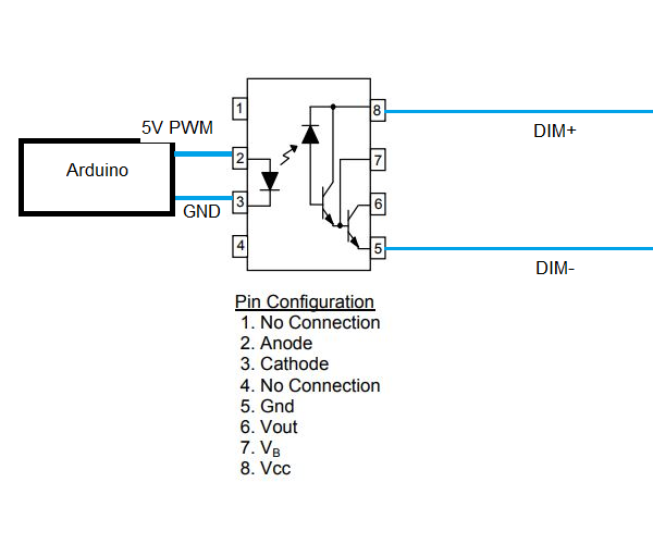

Zur Ansteuerung genügt ein einfacher Optiokoppler, den du an die beiden
DIM Anschlüsse anschließt.
Die LED des Optokopplers schließt du an den Mikrocontroller an.
Was Ardunio "analoger 0-5V Ausgang" nennt, ist in wirklichkeit ein
Ausgang der PWM Impulse liefert, und zwar mit festen 5V. Damit kannst du
den Optokoppler ansteuern.
Zitat aus dem Datenblatt: "Built-in 3 in 1 dimming function, IP67 rated.
Output constant current level can be adjusted through output cable by
connecting a resistance or 0 ~ 10Vdc or 10V PWM signal between DIM+ and
DIM-"
Aus der Tabelle darunter ergibt sich, daß dieses Netzteil bereits 10V
(über einen Widerstand) auf diese beiden Anschlüsse legt. Du brauchst
also nur den Optokoppler, um diese beiden Leitungen Impulsweise
miteinander zu verbinden.

Ich habe jetzt nochmal einiges gelesen. Wenn ich hier einen Optokoppler
zwischenschalte, kann ich doch über diesen aber auch nur an und aus
schalten oder nicht?
Eine weitere Option die mir eingefallen ist: die 10V DIM Ausgäng lassen
sich ja auch über ein Poti schalten. Könnte man nicht einfach ein
digitales Poti verwenden, dessen wert dann über den Arduino eingestellt
wird?

Das PWM Signal ist digital!
Der LED-Treiber macht daraus einen analog geregelten Strom von 0-100%.
Gast #5097108
Ja genau. Aber du sollst ja PWM nutzen, du schaltest also sehr schnell
ein und aus. Im Netzteil selber ist ein RC Glied, dass das PWM Signal
glättet, also eine analoge Gleichspannung erzeugt. Und damit wird dann
der Strom gesteuert.

Ich habe jetzt nochmals recherchiert und es so verstanden:
Beim Arduino liegen am PWM-Ausgang 5 Volt an. Über die Steuerung wird
diese Spannung über die Zeit an und aus geschaltet. Bei 50% ist also die
Hälfte der Zeit die Spannung 0, die andere Hälfte 5 V. Im Mittel ergibt
das 2,5 V.
Mittels des Optopkopplers wird die Gleiche Frequenz an Impulsen an die
10 V PWM-Leitung des Netzteils übertragen und die wird mit gleicher
Frequenz an und aus geschaltet. Hier liegt die Amplitude aber bei 10 V,
im mittel werden also bei 50% hier 5 V erreicht und damit die Hälfte der
Leistung am Endverbraucher.
Ich glaube, jetzt ist es mir klarer geworden, danke :)
Die Spannung am Endverbraucher, hier Peltier, ist dann duch das LC-Glied
so geglättet, dass tatsächlich nur 50% der Leistung mit "simulierter"
Gleichspannung ankommen. Ist das so korrekt? Dann sollte das ja eine
funktionierende Lösung sein!

Ja. Pass aber bei der Wahl des LED Treibers aus. Die ganz billigen geben
PWM aus anstatt einen konstanten Gleichstrom. Die geeigneten erkennst du
daran, daß im Datenblatt eine geringe Restwelligkeit angegeben ist.

Nein. Der Gleichstrom ist real (und auch wirklich recht glatt), die
Spule bildet einen Mittelwert aus den anliegenden Pulsen. Je länger die
Dauer der Pulse, desto höher der Wert von Ausgangs-Spannung oder Strom.

> Das ist mit einem nicht-invertierenden Operationsverstärker
> problemlos möglich.
Du hast die ganze Diskussion ignoriert. Erst lesen, dann antworten!
Es geht um den "analogen" Ausgang eines Arduino Moduls*, also um 5V PWM.
Außerdem soll damit eine Konstantstromquelle angetseuert werden, die
ebenfalls PWM als Input akzeptiert, allerdings mit 10V Pegel oder
Open-Kollektor.
Ein Operationsverstärker ist hier keine gute Wahl.

So ich habe mal das Gesamtschaltbild angehängt (ohne prof. Symbole,
steinigt mich :D ). Passt das so?
Ich möchte schon mal vielen vielen Dank sagen, vorallem an Stefan Us.
Ich lerne in diesen Tagen mehr über E-Technik als in 2 Semestern
Grundlagenvorlesungen, die schon lange her sind btw.
Gast #5097591
Als Blockschaltbild sieht das doch schinmal gar nicht schlecht aus.
Der Optokoppler benötigt einen Widerstand für die LED und dass der
Arduino das Relais nicht direkt (ohne Transistor) ansteuern kann, ist
Dir aber klar, oder?
> aus.
Das ist mir natürlich nicht klar ;) welche Dimension setze ich denn vor
die LED?
Zum Transistor werde ich mich mal einlesen.

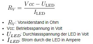

und warum nicht zur LED einlesen?
https://www.mikrocontroller.net/articles/LED
Welcher R verrät dir das Datenblatt der LED die Uf und der If.

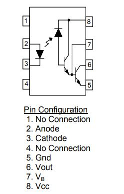

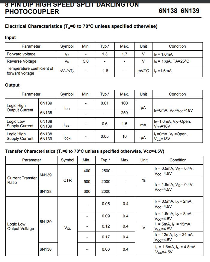

Ich habe jetzt einen Optokoppler am Start, der noch ungenutzt rumlag.
Möglicherweise brauche ich auch einen Neuen, ich hoffe, dass könnt ihr
mir sagen ;) im Anhang Datenblatt und Ausgänge.
Zum Vorwiderstand: R = (U - U_F)/I_F = (5V - 1,7V)/1,6 mA = ~2 kOhm
Das Netzteil ist mittlerweile besorgt und angeschlossen. Die Kühl- und
Heizleistung ist gut. Hierzu noch die Frage zu den DIM-Anschlüssen: wenn
ich diese einfach frei lasse und das Netzteil+Peltier anschließe, wird
ja die volle Leistung abgerufen.

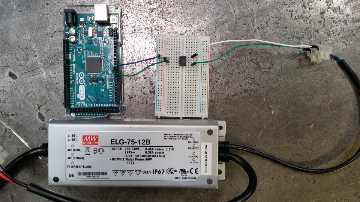

Jetzt habe ich mal versuchsweise den Optokoppler zwischengeschaltet und
mit dem Arduino gekoppelt. Die 5V-PWM habe ich vorher mit einer LED
getestet und er läuft. Die Regulierung über die DIM+/- leider noch
nicht, das Peltier wird immer noch mit voller Leistung angesteuert. Ich
mache also noch irgendwas falsch ;)
Was ich auch noch nicht ganz verstehe: zwischen DIM+ und DIM- legt das
Netzteil ja schon 10V. Ist hier nichts angeschlossen, wird volle
Leistung abgerufen. Wie wird wenn ich diese Enden nun in einem Kreislauf
verbinde, die Spannung reguliert? Ich meine: lasse ich die Enden frei:
kein Strom -> volle Leistung am Peltier. Funktioniert das ganze dann
invers, d.h. ich schalte 10V PWM über den Koppler liegt die Leistung bei
0?
Ich hoffe ich konnte meine Frage halbswegs verständlich formulieren.
Gast #5104809
Wie genau? Welchen Optokoppler. Zeige den Schaltplan!
> Funktioniert das ganze dann invers
Ja. Je länger die LED im Optokoppler leuchtet, umso geringer ist der
Ausgangsstrom des Netzteils.
Messe mit einem Multimeter im 200mA Bereich, wie viel Strom tatsächlich
von DIM- nach DIM+ fließt (ohne was anderes zum Ansteuern
anzuschließen). Dann weisst du, wie viel Strom der Optokoppler fließen
lassen muss und danach kann man den Vorwiderstand zur LED berechnen.

Die LED sitzt doch auf der anderen Seite des Stromkreises? Daher müsste
doch der Vorwiderstand allein von der PWM-Spannung des Arduino abhängen.

Nein, das ist falsch. Der Optokoppler ist kein Schalter, sondern ein
analoges Bauteil. Der nötige Eingangsstrom hängt von Ausgangsstrom und
dem Übertragungsverhältnis des Optokopplers ab.
Messe den Strom am Eingang des Netzteils. Zeige den korrekten Schaltplan
und ein Foto vom Aufbau. Ich habe keine Lust mehr, zwischen den Zeilen
zu raten.
> ein
> zu raten.
Schaltplan ist angehängt. Ich habe eben zwischen DIM+/- gemessen:
Spannung 12,64 V, Stromstärke zeigt er seltsamerweise 0 an.
Es geht also um das Gleichstromübertragungsverhältnis (CTR)=
Ausgangsstrom/Eingangsstrom
Der Optokoppler den ich hier ma Start habe hat CTR=3, d.h. wenn auf der
Arduino-Seite 20 mA fließen (5V/250Ohm), brauche/habe ich 60 mA
(10V/166Ohm) auf der DIM-Seite.
d.h. ich muss beidseitig je einen Widerstand einbauen, so dass das
Stromverhältnis passt oder aber wissen wieviel zwischen DIM+/- fließt
und den Vorwiderstand auf Arduino-Seite entsprechend anpassen
Gast #5106578
Du hast da keinen gewöhnlichen Optokoppler verwendet. Ich weiss nicht,
oder der Geeignet ist. Welche Bezeichnung hat der überhaupt?
Als gewöhnlichen Optokoppler würde ich Dir den PC817 empfehlen.
Auf jeden Fall hast du ihn falsch herum gepolt an den LED Dimmer
angeschlossen.
Sicher, bei der Beschaltung?
Nein. Du musst ihn mit ausreichend Strom ansteuern, so daß er imstande
ist, den vom LED Dimmer geforderten Strom zu schalten.
Die Spannung klingt plausibel. Aber 0 Strom kann nicht sein. Mess
nochmal. Es könnte weniger als 1mA sein.
Gast #5106692
Na also, dann hast du ja was zum Rechnen. 100µA machen die Sache sehr
einfach.
Wenn der Optokoppler wirklich 3x verstärkt genügt demnach rein
rechnerisch 33µA Strom durch die LED.
Da der Mikrocontroller locker ein vielfaches davon liefern kann und der
Optokoppler auch viel mehr versträgt, würde ich einfach mal 1mA durch
die LED schicken. Oder 10mA. Oder irgendwas dazwischen.
