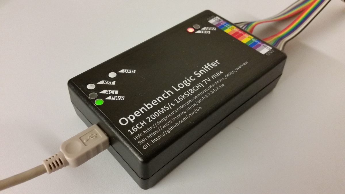

Anbei mein DIY-Gehäuse für den Openbench Logic Sniffer für unter 10EUR.
Im PDF sind alle Infos zum Nachbau, die zip enthält die Präsi der pdf in
pptx sowie weitere Bilder.
Viel Spaß beim Nachbauen und Modifizieren!
Projekt inkl. Bildern ist als Public Domain veröffentlicht.
Openbench Logic Sniffer:
16CH 200MS/s 16kS(8CH) 7V max
HW: http://dangerousprototypes.com/docs/Hardware_design_overview
SW: https://www.lxtreme.nl/ols/ols-0.9.7.2-full.zip
GIT: https://github.com/jawi/ols

Naja, für die brauchst Du noch zusätzliche Pegelwandler
(https://www.seeedstudio.com/logic-sniffer-16bit-input-buffer-wing-p-721.html?cPath=61_68)
die da nicht mit reinpassen dürften
Und mit 32 Kanälen dürften die mageren 216K Ram schneller voll sein als
man passende Trigger setzen kann.
Aber mit 16 Känalen ist das ein schöner kleiner schneller LA für wenig
Geld, der ein Gehäuse gebrauchen kann.

Gehäuse ist nur für 16CH ausgelegt, wer die anderen 16CH auch braucht,
kann das Projekt ja entsprechend erweitern ;-)
Die 16kS mit 8CH sind auch nicht üppig, je mehr Oversampling desto
weniger Nutzdaten...
OLS unterstützt daisy-chaining, theoretisch können also mehrere OLS
parallel arbeiten.
Ob das die Standardsoftware auch handeln kann, weiß ich nicht.
Für mehr als 16CH würd ich eher zu einem kommerziellen Logic Analyzer
greifen, der dann auch viel mehr Möglichkeiten zum Triggern bietet und
mehr Protokolle unterstützt - natürlich nicht ganz billig...

Hab den auch aber mit einem Lasercut Gehäuse..
Würde da gern den Speicher erweitern über einen SRAM oder ggf. sehr
schnellen SPI FRAM der an die Pins der zusätzlichen Eingänge geht quasi
wie der Bufferwing. Hat das ggf. Schonmal jemand gemacht? Vielleicht
lässt sich was beim DSLogic abschaun die Hardware ist sehr ähnlich...
