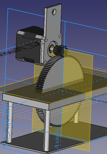

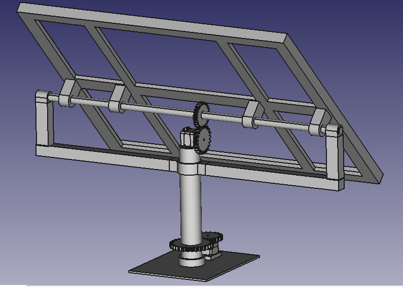

OP
Hängt auch bitte nicht an dem Beispiel auf. War nur ein prinzipielles
Beispiel.
Ich hab mal angehängt was ich bisher mit FreeCAD erstellt habe. Ich habe
eben vor kleinere Maschienen zu konstruieren. Die sollten dann eben auch
eine zeitlang halten. Das Beispiel mit der Solarzelle auf dem Dach ist
natürlich ein Extrembeispiel. Trotzdem will ich als Anfänger gleich
lernen wie man soetwas eben zuverlässig und stabil konstruiert.
Unterlagen zur Maschinenkonstruktion erlauben es, Getriebe nach
Belastung und Lebensdauer auszulegen. Macht jeder Autohersteller oder
Maschinenhersteller.
http://www.tuev-sued.de/anlagen-bau-industrietechnik/technikfelder/anlagentechnik/getriebe-und-maschinenelemente
Das Wichtigste an solchen Konstruktionen sind die Kräfte, die zwischen
den einzelnen Bauteilen und Baugruppen wirken. Und wie sie mit einer
geeigneten Konstruktion des "Chassis" abgefangen werden können.
Das fehlt bei Deiner "Konstruktion". Dafür sind die Zahnräder schön
detailliert dargestellt, was hier keinerlei Informationswert hat.
Blackbird

OP
Danke Chris,
deine Antwort hilft mir erstmal weiter. Ich denke ich werde jetzt
vorerst mal aus Spaß konstruieren und die Verbindungen mit radialen
Klemmschrauben verwenden.
Dann werde ich mal lange Dauertests laufen lassen um ein Gefühl dafür zu
bekommen, die stark meine Verbindungen belastet werden. Dann sehe ich ja
ob ich die teureren Spannbuchsen brauche.
Ich freue mich jedenfalls schon richtig aufs Kontruieren. Ich wollte
soetwas schon lange mal machen, aber erst mit einem 3D-Drucker (Prusa
Mk2) kann meine Ideen auch umsetzen.
