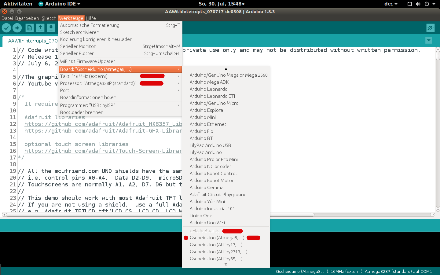

Michael, es hört sich für mich eher nach Arduino Einstellungen an. Ist das Gscheiduino installiert und ausgewählt ? Dann als CPU einen atmega328 oder ein atmega328p, diese sind in ein paar Dingen zueinander unterschiedlich.

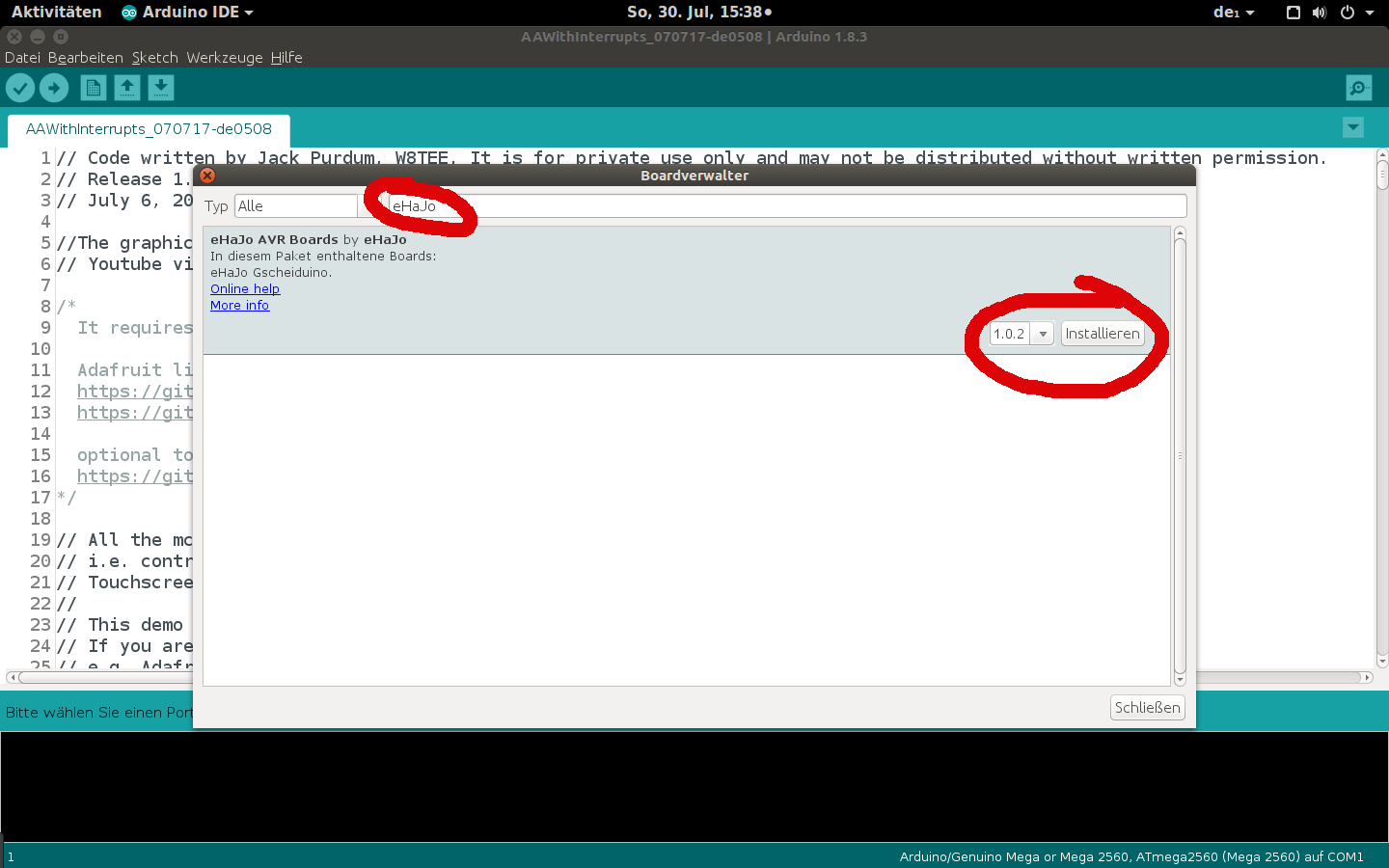

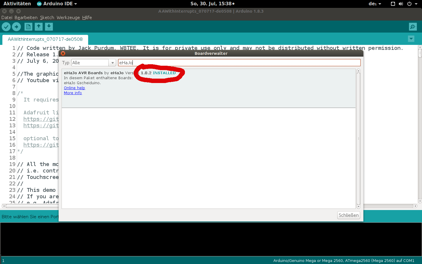

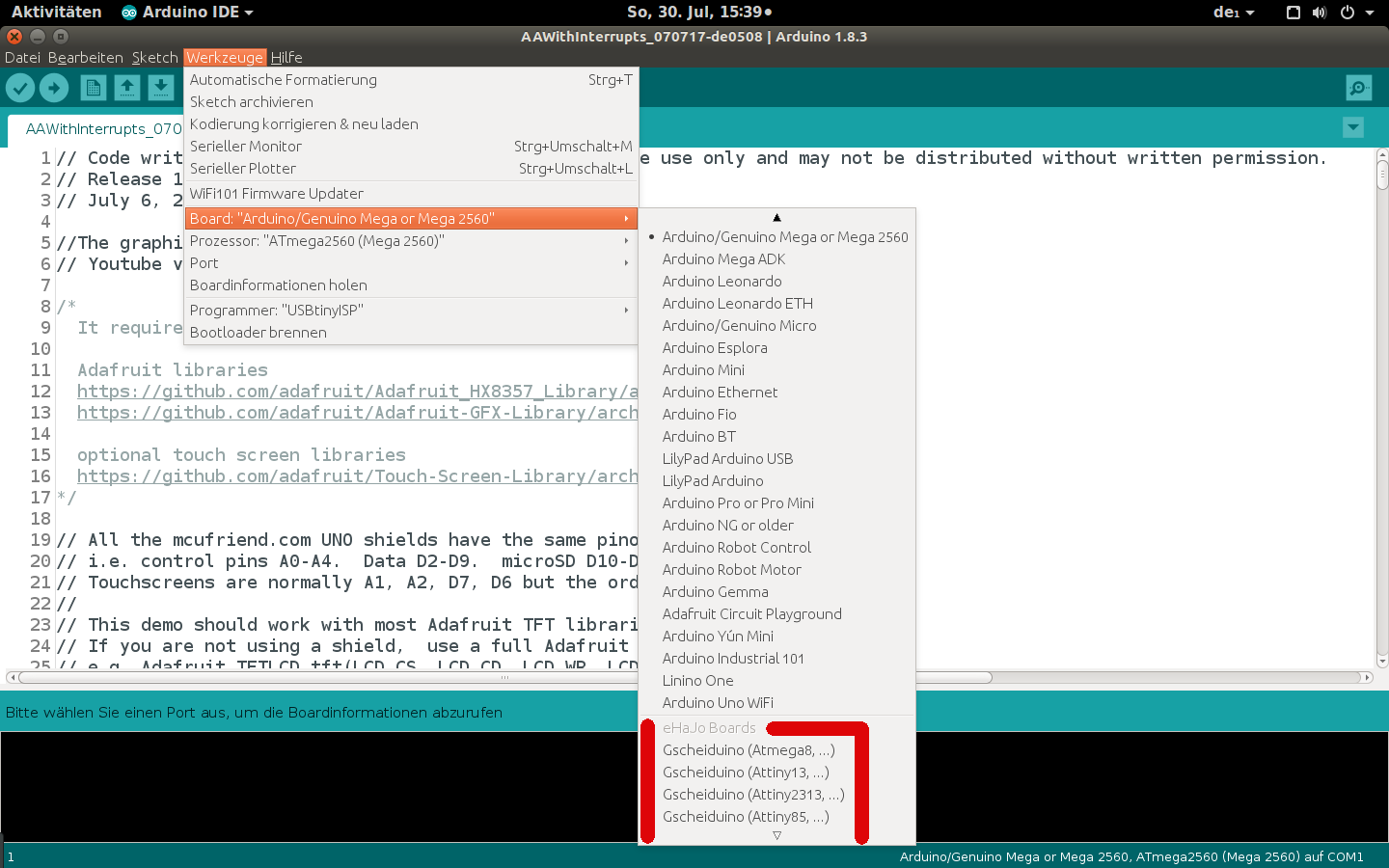

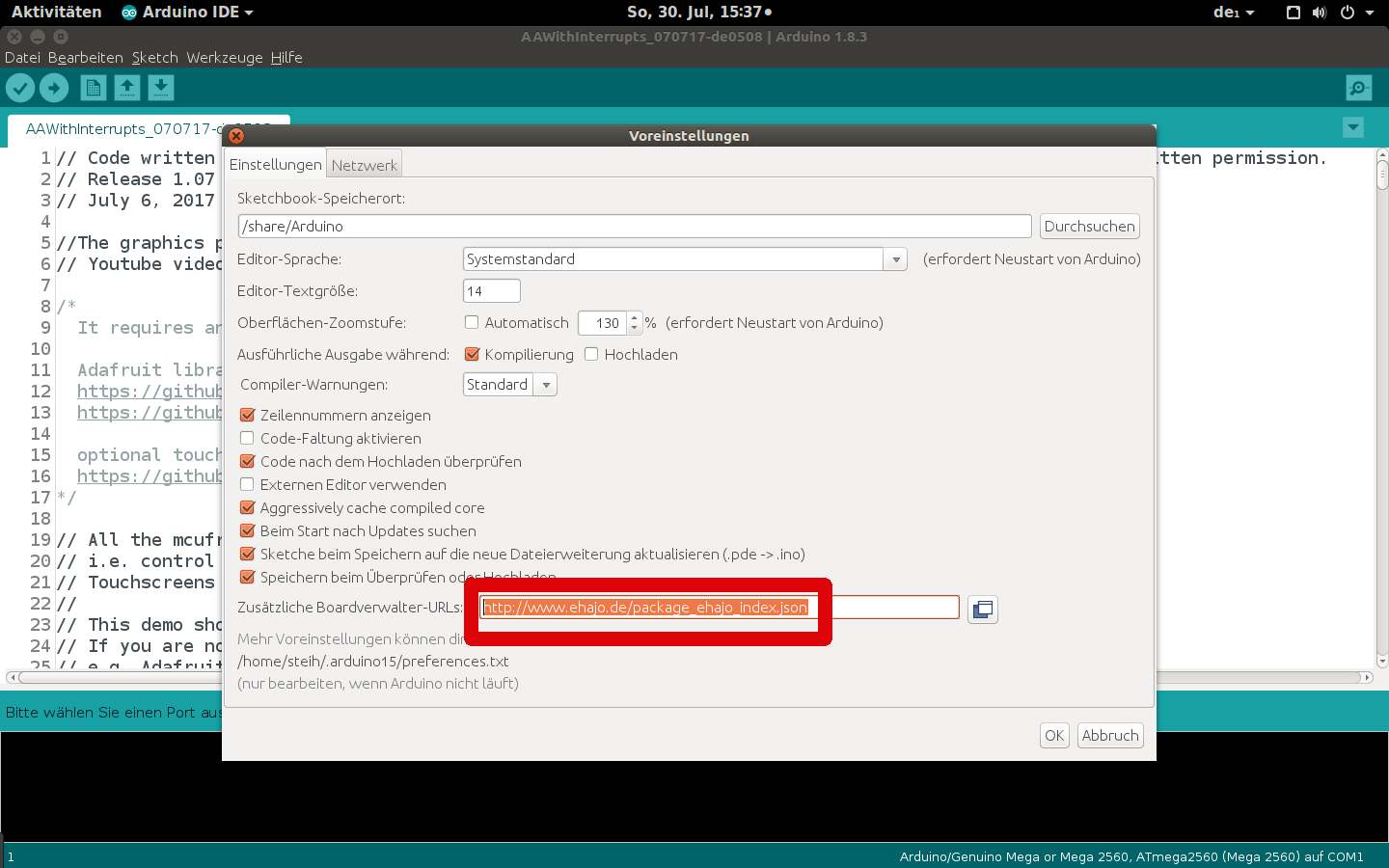

Hallo, unter Linux habe ich gerade die eHajo Erweiterung unter der Arduino IDE installiert. Siehe Bilder in ihrer Reihenfolge.

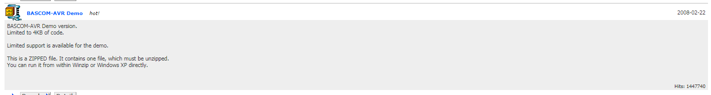

Marc H. schrieb: > Bascom ist veraltete Software, die nicht mehr aktualisiert wird. Wir > empfehlen, neuartige Software wie LunaAVR oder Atmelstudio zu verwenden. > " > Aktuelle Bascom-Version: Version 2.0.8.0 (von 2017) > Ja, kann sein, dass ich echt unprofessionell bin. Eventuell bin ich aber auch bei weitem nicht so geschickt mit "dem Internet" wie du. Anbei ein Screenshot vom Bascom-Download auf der Herstellerseite. Der ist von 2008. Vielleicht muss ich auch die Version kaufen und nicht die Demo herunterladen, eventuell ist die aktueller. Die Demoversion läuft, da sie so alt ist, nicht mal mehr hier unter Windows 7. Zurück zum Problem: Da es scheinbar dank Arduino aktuell echt große Verständnisprobleme mit "wie programmiert man einen Mikrocontroller" gibt, werde ich dazu ein Youtube-Video machen und dann hier verlinken. Dort erkläre ich zB mal den Unterschied zwischen "Direkt programmieren" und "mit Bootloader" programmieren. Das sollte das Problem dann lösen. vg, HaJo
