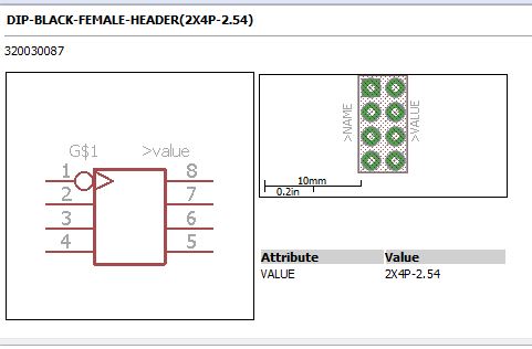

#5181161
Andi schrieb:
> Gesucht hatte ich sowas wie hier:
https://electronics.stackexchange.com/questions/150919/eagle-changing-only-one-pads-radius-and-not-affecting-the-library-part
Ich hatte gerade das gleiche Problem. Allerdings brauchte ich unter
anderem auch 2x4 was wohl kein Standard ist...
Daher hänge ich hier mal meine Version an, vielleicht ist die Hilfreich
für dich.
Inhalt:
2x4
2x6
2x8
2x10
Sowohl gerade wie auch gebogen
