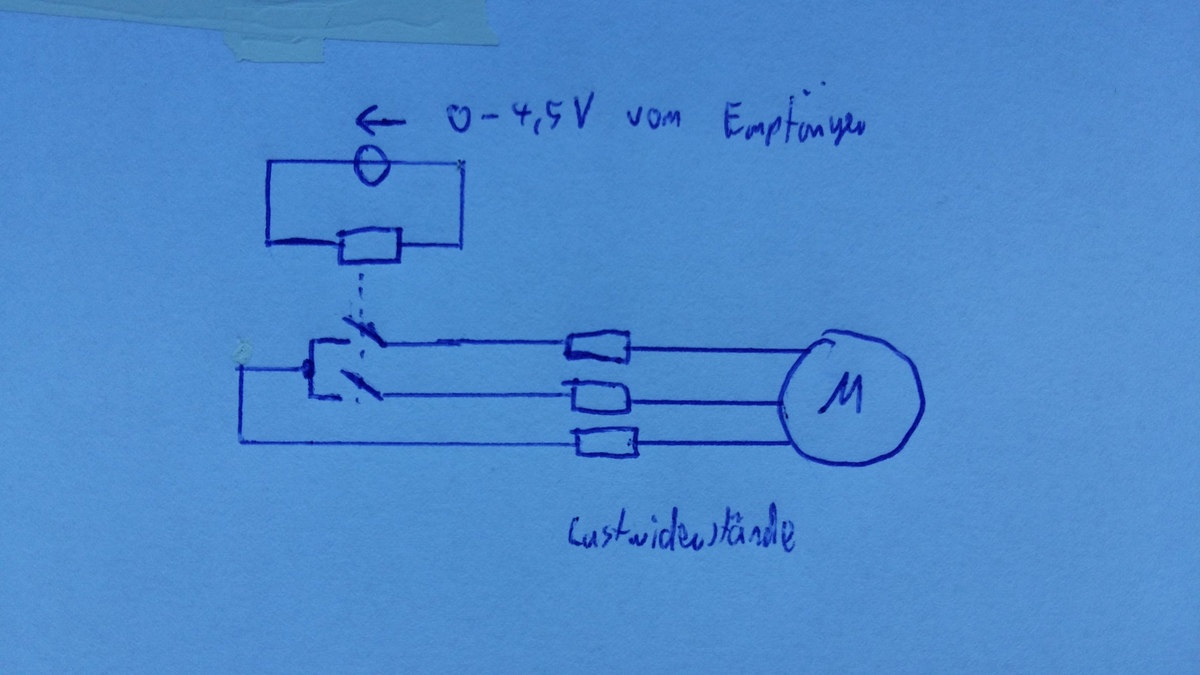

Ich habe mir ein elektrisches Longboard zusammen gebastelt und es
funktioniert auch alles ganz gut, jetzt hätte ich nur noch gerne eine
Bremse.
Mit zwei Relais konnte ich den Motor über Lastwiderstände kurzschließen
und das hat auch gut funktioniert, bei höheren Geschwindigkeiten ist mir
die Bremse allerdings zu stark. Es wäre praktisch, wenn man an der
Fernbedienung bremst (es liegen jenachdem wie stark man durchdrückt
0-4,5V an), dass erst nur ein Relais schaltet, so dass nur zwei der drei
Motoreingänge kurzgeschlossen werden. Also eine zwei-Stufen-Bremse.
Habe probiert, die Relais über Widerstände direkt anzuschließen, aber
bevor sie komplett durchschalten klackert es schrecklich laut...
Könnte man die Relais nicht mit Mosfets ansteuern? Ich wüsste allerdings
nicht, wie ich das machen soll, dass ein Mosfet erst bei 2V und einer
bei 4V schaltet :/
Vielleicht habt ihr ja auch eine elegantere Lösung. Dachte schon alles
mit Mosfets zu regeln, dann könnte man sicher auch mehr als nur
zweistufig bremsen. Da brauch ich ja dann sicher auch 6 Stück und welche
mit viel Power (Ich schätze es fließen bis maximal 10A) oder? Vielleicht
geht da auch was mit PWM?

Das hier hat gut funktioniert, allerdings auch nur wenn man den
Bremshebel immer auf Anschlag gedrückt hat, so, dass volle 4,5 Volt
anliegen.
Die Relais habe ich als 3V und 5V Variante hier. Die können angeblich
10A schalten.
Edit: Der ESC greift zwischen den Widerständen und dem Motor ein und
agiert völlig unabhängig von der Schaltung.

Laien machbar?
Also kurz:
Wenn ich die Fernsteuerung halb durchdrücke liegen 2V an und das erste
Relais schaltet. Dann drücke ich voll durch und es liegen 4,5V an. Jetzt
schaltet das zweite Relais dazu.

Dann nimm halt zwei Relais und schalte bei einem einen Widerstand in
Reihe zur Spule damit es erst bei mehr Spannung schaltet.
Wo kommt die Spannung überhaupt her? Du hast deine Schaltung immer noch
nicht in Zusammenhang mit der Steuerung, und dem Fahrtenregler
skizziert.
Es ist schiwerig Dir zu helfen, wenn nicht einmal die Ausgangslage klar
ist und zwei von drei Rückfragen unbeantwortet bleiben.
OP #5095356
> in Reihe zur Spule damit es erst bei mehr Spannung schaltet.
Das habe ich schon probiert, das Problem ist, die Relais schalten
solange die Nennspannung noch nicht ganz erreicht ist dauernd ein und
aus. Das ist unfassbar laut (und wahrscheinlich nicht verschleißarm).
> skizziert.
Der Grund ist, dass Fahrtenregler und die gegebene Schaltung komplett
unabhängig voneinander arbeiten. Die Spannung bekomme ich vom
RC-Funkempfänger, welcher jenachdem wie die Hebelstellung an der
Fernbedienung ist 0-4,5V ausgibt.
Danke für deine Geduld :)
Gast #5095369
Ist doch absolut kein Problem. Nimm zwei Komparatoren, stell die
Schaltschwellen passend ein und steuer die Relais mit einem kleinen
Transistor an.

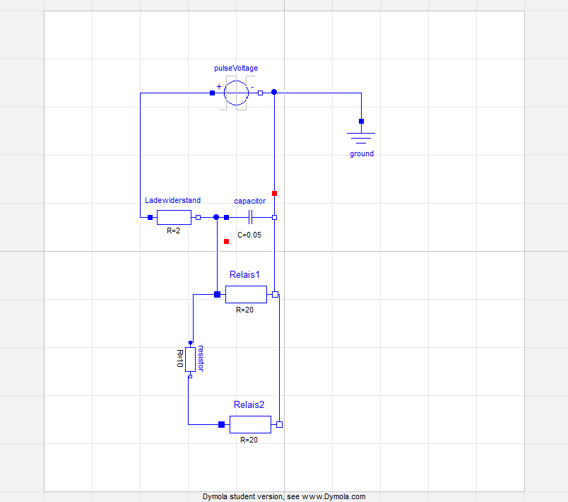

OP #5096122
> Wenn ich das richtig verstanden habe verwendet der TO eine
> Modellbau-Fernbedienung, sprich das Ausgangssignal wird vermutlich ein
> Servosignal sein, das war doch wenn ich mich richtig entsinne ein PWM
> mit 20 ms Periodendauer oder? Vielleicht klackern die Relais deswegen,
> mal davon abgesehen dass ich nicht weiß ob ein Steuerausgang, welcher
> normalerweise nicht nennenswert belastet ist geeignet ist um ein Relais
> zu treiben.

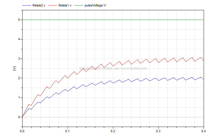

Dazwischen ist noch ein Servo Controller. Der wird mit diesen 20ms PWM
gesteuert 5V (5%-10% Abtastrate). Ich wusste aber nicht, dass am Ausgang
(wo normalerweise der Motor dran hängt) auch PWM rauskommt 5V(0-100%
Abtastrate). Vermutlich dann ja auch mit 50 Herz.
Bin gerade in der Uni kann das mit der Frequenz nicht nachmessen, habe
das ganze jetzt aber mal in die Simulation gehauen. Kriege mit
Ladewiderstand und Kondensator mit 0,05F (bisschen hoch oder?)
ordentliche Ergebnisse. Habe auch eine Zeichnung gemacht wie ich mir das
vorstelle.
Die Simulation ist mit 70% Abtastrate, da würde dann nur ein Relais
schalten. Sieht aus als würde es funktionieren.
Gast #5098570
Habe es mit C=0,002F (das größte was ich da hatte) nachgebaut und eine
Diode zwischen Ladewiderstand und Spannungsquelle ergänzt.
Funktioniert genau wie ich wollte.
Hat mich alles zusammen auch nur 5€ gekostet.
Danke für die hilfreichen Kommentare!
