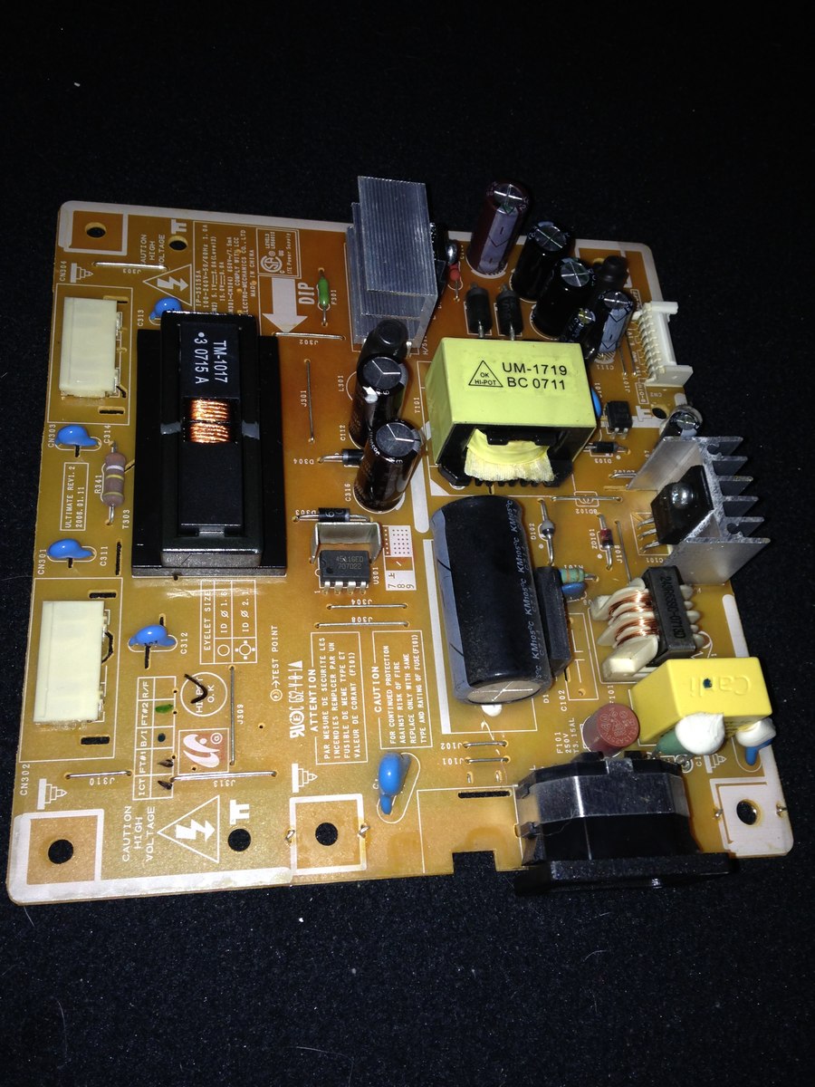

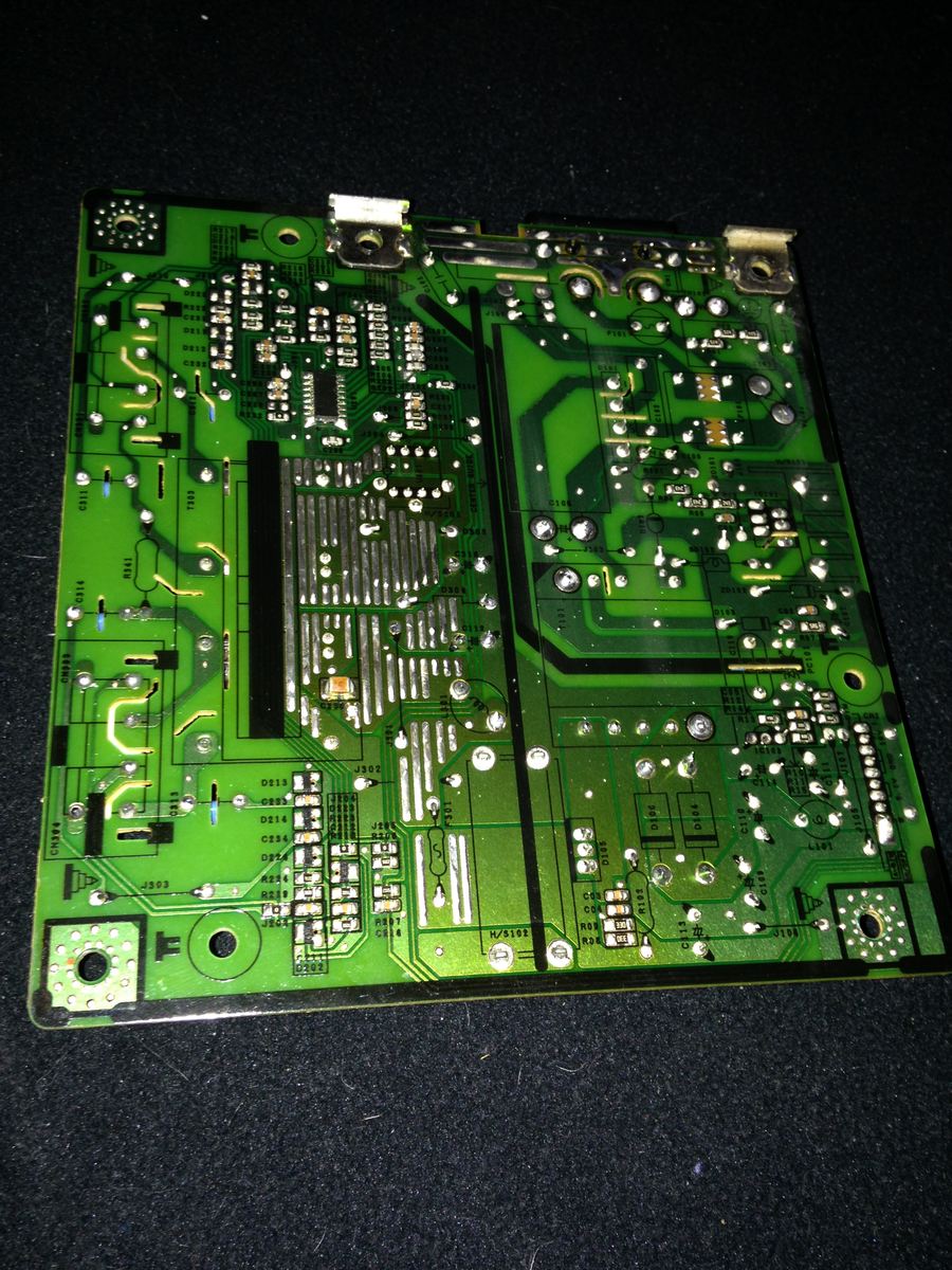

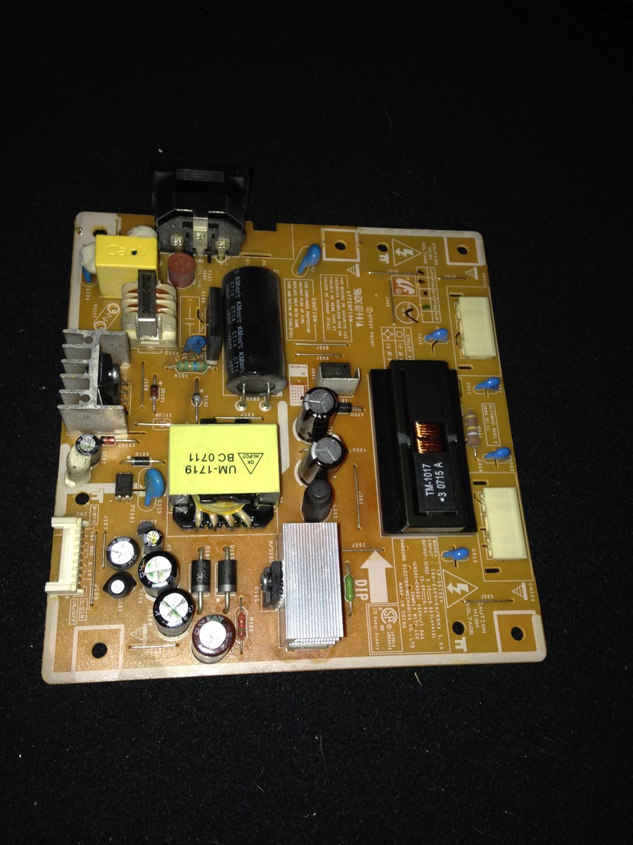

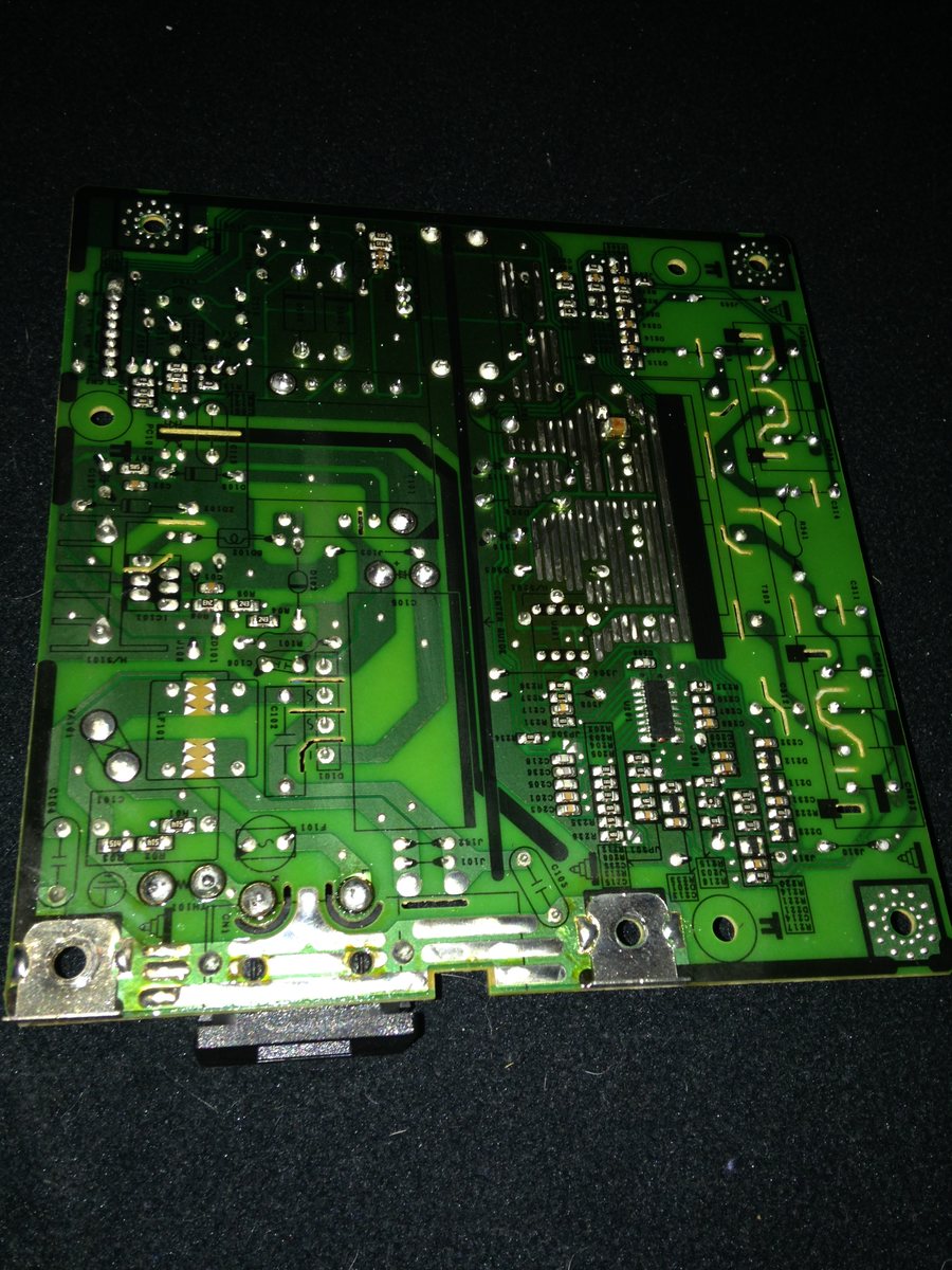

mein 19" Samsung Monitor will nicht mehr.
Das Netzteil heißt IP-35155A.
Ich habe noch einen weiteren Samsung Monitor, von dem ich das Netzteil
getestet habe. Da die Pins zum Mainboard exakt gleich sind und auch die
Spannungen passen, habe ich es einfach versucht. Mit dem anderen NT
funktioniert das Gerät einwandfrei.
Der An/Aus LED geht bei dem defekten NT auf an (blau), aber es kommt
kein Bild.
Die 820uF Elkos in der Mitte habe ich getauscht, da einer aufgebläht
war. Der andere hatte noch ca 720uF, war bei ~20% Abweichungen aber noch
im Rahmen. Die anderen Elkos sehen gut aus (ich weiß, können trotzdem
defekt sein, hatte ich aber noch nie) und alle Dioden sind in Ordnung.
Ich weiß, dass es jetzt schwer wird, aber hat jemand evtl solch ein NT
mal repariert und hatte ähnliches Problem?
Kann mobil leider nur 1 Bild hochladen...
Bin für jeden Tipp dankbar.
