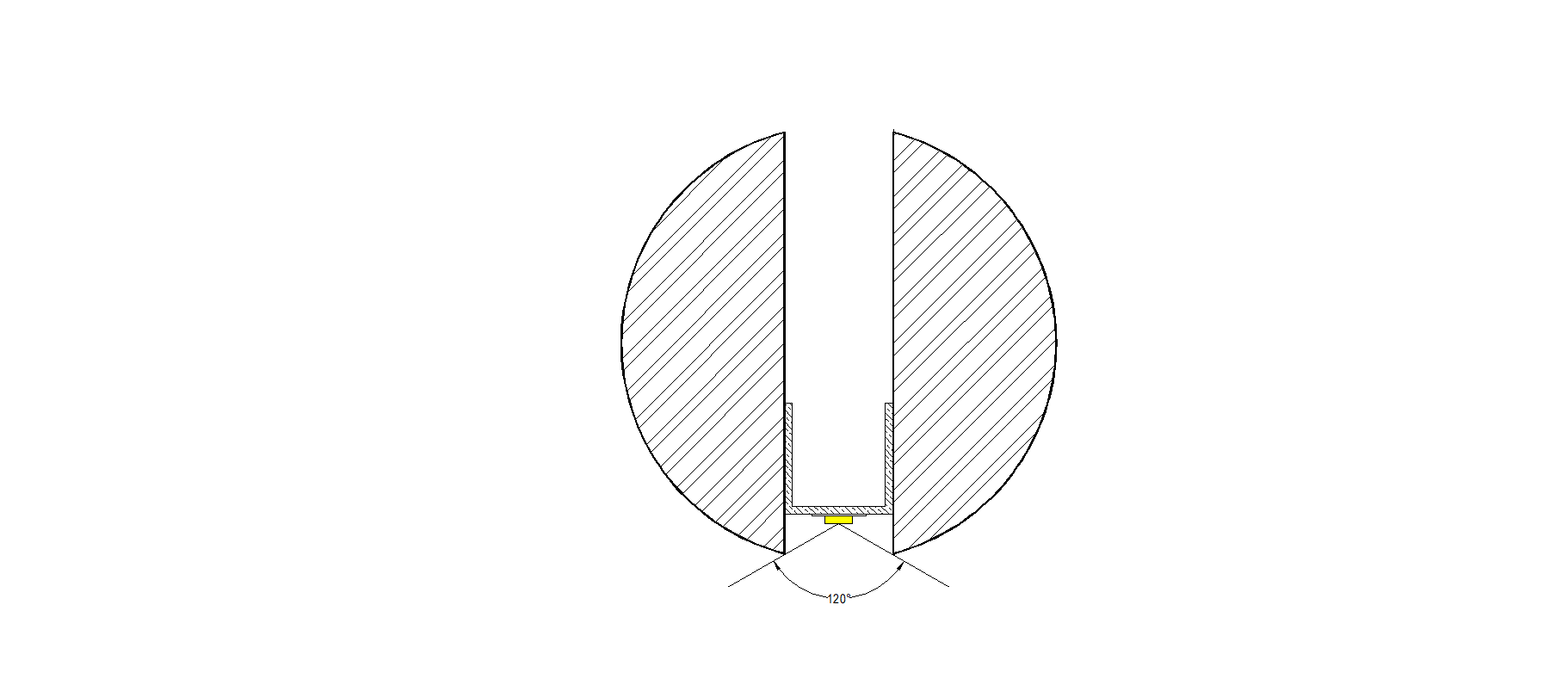

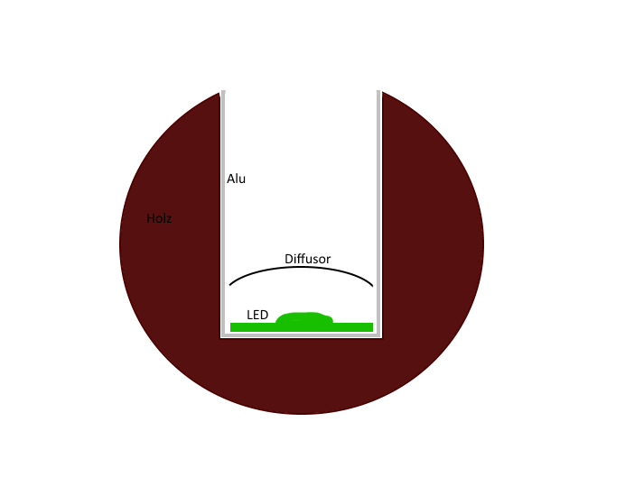

Gast #5096552
Also da muss ich wohl zwischen Ästhetik, LED-Temperatur und
handwerklichem Aufwand optimieren ;).
Der beste Kompromiss ist wohl ein Alu U-Profil in die Nut einzulassen
und den Diffusor relativ weit unten zu befestigen. So kann dann die Luft
in dem Rest vom Aluprofil noch zirkulieren. (Siehe schlechte Grafik)
Leide muss ich so auch ziemlich genau Fräsen, oder mehrere kurze Profile
verwenden und nur Teilstücke gerade Fräsen. Mal sehen ob das
hinzubekommen ist.

Gast #5096667
Till schrieb:
> Zweitens weiß ich nicht ob das Sinn macht: Das Aluprofil ist ja dann
> auch ganz von Holz umgeben, und vorne ist der LED Streifen. Das wird ja
> dann nach einer Weile genauso warm wie der LED Streifen und sorgt auch
> nicht fuer Kühlung.
doch. Die Wärme wird gleichmäßig verteilt. Damit werden die einzelnen
LEDs kühler. Auch vergrößert sich die Oberfläche wo die Wärme abgegeben
wird. Selbst Holz leitet wärme, wenn auch sehr schlecht. Deswegen ist es
gut die Fläche möglichst groß zu machen.
Auf das Bild habe ich vorhin gar nicht geachtet. Probier das am besten
vorher aus, damit schränkst du den Abstrahlwinkel sehr stark ein!
Ja, das ist auch etwas übertrieben gezeichnet auf dem Bild. Aber guter
Punkt, hatte ich nicht dran gedacht.

Den Ast würde ich durchsägen. Ein Aluprofil mit der Öffnung nach oben
dazwischen, dann sind 3 Seiten die abstrahlen könen.
Wie das mit den Stirnflächen des Astes aussieht, muß man sich Gedanken
machen. Eventuell die Nut nicht nur 10 mm sondern durch den ganzen Ast.
Dabei die Stirnflächen stehen lassen.
Bei deiner Zeichnung oben hast du einen Abstrahlwinkel von 40°, viel zu
wenig. Also nicht so tief einsetzen.

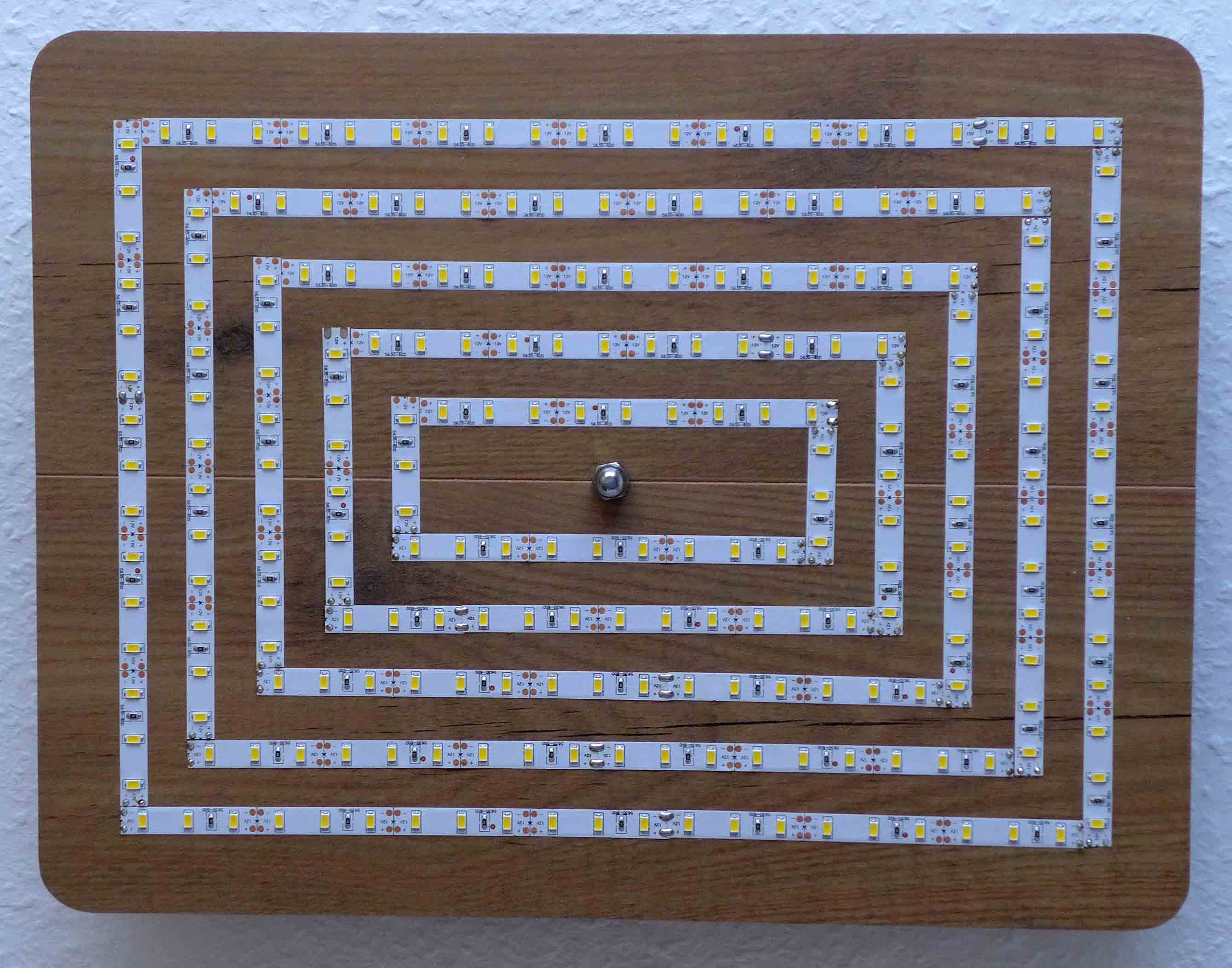

Für Bad, Arbeitzimmer, Gäste- und Schlafzimmer hab ich LED-Stripe auf
Laminat geklebt. Quadratisch oder rechteckig wie auf dem Bild, da
zusammen 4m 5050 LED. Im Gäste- und Schlafzimmer ist es zu hell gewesen,
da habe ich oben einen Ring aussen geklebt, der schräg zur Decke
scheint. Das ist angenehmer wenn nachts das Licht angemacht wird.
Serienschaltung hatte ich schon beim Bau vorgesehn.
Der Abstrahlwinkel wird u.U. gar nicht so arg reduziert. Bei blankem
Alu-Profil dient die Profilinnenseite als Reflektor.
Man darf natürlich kein schwarz eloxiertes Material nehmen. ;-)
