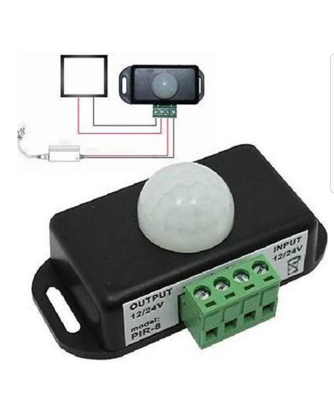

Ich möchte 2 dieser Bewegungsmelder parallel schalten. Gerne möchte ich
zur Sicherheit eine Sperrdiode am Bewegungsmelder- Ausgang anbringen.
Die Schaltung hat 12 Volt / 15 Watt (1,25A)
Welche Sperrdiode wäre hierfür notwendigen?
Wie wird da der Ausgang geschaltet? Ist Masse durchverbunden?
> eine Sperrdiode
Der Fachbegriff dazu heißt ORing-Diode, zu deutsch Veroderungs-Diode,
das hat also nichts mit dem ähnlich klingenden und dichtenden O-Ring zu
tun. Auch wenn da TI selber drüber stolpert:
http://www.ti.com/lsds/ti_de/power-management/oring-and-smart-diodes-products.page#
EDIT: ich gebe dir gute Chancen, dass das auch ohne Diode mit einfachem
Parallelschalten problemlos funktioniert, weil die Module Open-Collector
Ausgänge haben.
Vielen Dank für die schnellen Informationen.
Ich dachte nur wenn BWM 1 schaltet, dass der BWM 2 beschädigt werden
könnte da am Ausgang dann Strom anliegt.
Lothar M. schrieb:
> hinz schrieb:
>> Immerhin: "Output: 1CH CMOS open-drain output"
> Also klappt es, die Dinger einfach parallel zu schalten, ganz ohne
> Diode.
So siehts aus.
> Woher hast ud diese Info? Steht da auch, ob High- oder Low-Side
> geschaltet wird?
Datenblatt, aber letzteres steht nicht drin, muss man halt messen.
