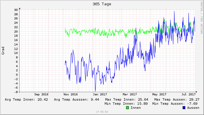

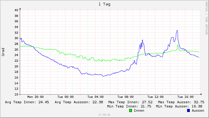

#5097472
Axel S. schrieb:
> Martin schrieb:
>> was ist aus Eurer Sicht der einfachste Weg
> rrdtool
wollte ich auch gerade schreiben. Mein Raspi macht die Temp-Erfassung
und auf einem alten Cubie werden die Grafiken erzeugt und per nginx
ausgeliefert.
Für Python gibt es eine rrdtool Library,die kann ein Update auf dir
rrd-dbs und dann auch die Grafiken erzeugen.
Sh. :
https://oss.oetiker.ch/rrdtool/prog/rrdpython.en.html
Gruß Ingo
