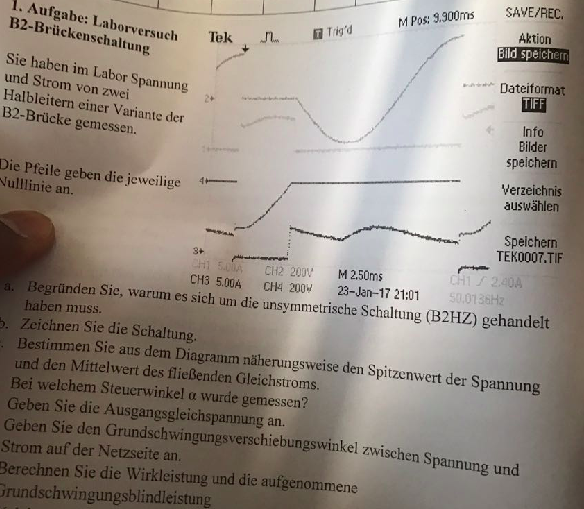

Hulk H. schrieb:
> Wie komme ich auf dem Mittelwert des Gleichstromes ?
Lege eine Linie in die Mitte des "welligen" Bereichs. Grob geschätzt
(man kann das Raster auf dem Foto nicht erkennen) dürften das dann knapp
unter oder um 5A sein.
> c) Spitzenwert der Spannung bei etwa 180V.
Bei 200V/Div müssten das aber mehr sein. Ich würde da auf über 300V
tippen. Und das passt dann wieder recht gut zu 230V*sqrt(2) =  326V.
BTW: bitte nicht Plenken. Ein Satzzeichen hat keine eigene Zeile
verdient!
BTW2: das was du da hast ist ein Foto. Und das optimale Bildformat für
Fotos ist JPEG.
