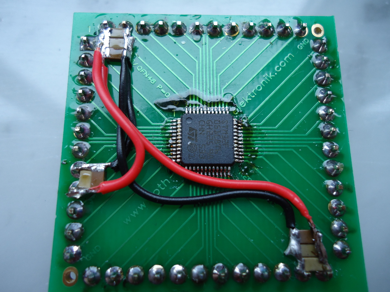

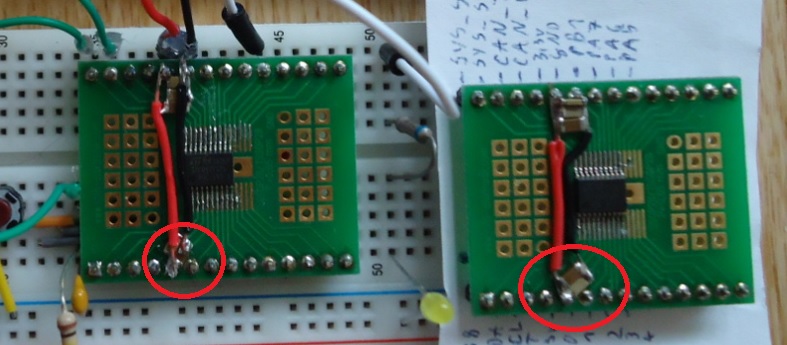

Hallo, ich hatte bereits in einem anderen Thema angekündigt, dass meine Mikrocontroller rumzicken. Jetzt ist es so schlimm, dass eine Lösung her muss. Die Kondensatorengrößen sind aus dem Datenblatt entnommen. Auf der STM32 Seite hier im Wiki steht noch ein 100nF Kondensator nach Ground. Mit oder ohne macht keinen Unterschied. Ansonsten siehe angehängtes Bild. Programmiert wird mit CubeMX und SW4STM32 als Eclipse Plugin. Wenn ich ein altes Programm nehme tritt der Fehler genauso auf. Beim Flashen habe ich höchstens jedes 50. Mal einen Verbindungsfehler. Würde sagen das funktioniert. Die Kabel sollten mit 10cm auch kurz genug sein. Zum Programmieren wird die SWD Schnittstelle von einem STM32F072 Discovery Board verwendet. GND, SWDIO,SWDCLK und NRST sind verbunden. Am Anfang lief noch alles so wie es soll: Nach dem Flaschen startet der Mikrocontroller neu und führt sein Pprogramm aus. Ca. 20-50 Flashs später musste ich die Stromversorgung kappen und wieder anstecken. Erst dann ist er losgelaufen. Nach ca. 100 Flashs musste ich erst das UART Kabel abstecken, dann die Stromversorgung reseten. Das UART Kabel ist an einem myAVR MK3 Programmieradapter angeschlossen. Hängt aber am gleichen PC, also keine potentialdifferenz. Nun startet er nur noch sporadisch. Oder wenn ich ihn aus der Schaltung rausnehme, nur die Plus und Minusanschlüsse verbinde, kurz einschalte und danach wieder in die Schaltung einsetze. Betrifft mehrere STM32F042F6P6 und STM32F051C8T6. Woran kann das liegen? Elektrische Aufladung durch den PVC Fußboden? Flash Zyklen habe ich bestimmt noch nicht erreicht. Mehrere Tage ausschalten oder trennen bringt auch keinen Effekt ... bin ratlos
Wie sieht das Hauptboard auf, auf das der Adapter gesteckt wird? Foto? Layout? Schaltplan? Was ist mit dem Testpin?
Testpin? Hauptboard ist ein Breadboard. Der F051 hat am I2C1 einen Temperatur/Feuchtesensor (HTU21D) und am I2C2 den gleichen Sonsor nochmal und einen I2C IO Expander. An einem Pin noch eine blinkende LED mit 1K Vorwiderstand, damit ich sehen kann ob er schon wieder nicht startet. Noch eine UART, damit ich die Temperaturwerte auf der Konsole mitlesen kann. Für den F042 habe ich ein anderes Breadboard. ADC geht an einen PIR Sensor (kein Modul). Mit ein paar Widerständen und Kondensatoren. Spielt aber keine Rolle, da es auch ohne Sensor auftritt. 2 LEDs ebenfalls mit Vorwiderstand und Uart. Ein weiterer ADC Kanal und der I2C sind aktiviert, aber nicht in Benutzung und nicht verbunden. Auf dem Bild würde man nur Kabel sehen und es tritt auch auf, wenn man die Schaltung downgraded auf 1LED oder das Programm neu erstellt und drauf flasht.
Heinz M. schrieb: > Woran kann das liegen? Elektrische Aufladung durch den PVC Fußboden? > Flash Zyklen habe ich bestimmt noch nicht erreicht. Flashen kannst du den ca. 10000 mal. Sind denn Softwarefehler ausgeschlossen? Was sagt der Debugger? Hängt der sich zufällig in irgendeinem Fault-Handler auf, falls Peripherie angeschlossen ist?
Heinz M. schrieb: > Die Kondensatorengrößen sind aus dem Datenblatt entnommen. Auf der STM32 > Seite hier im Wiki steht noch ein 100nF Kondensator nach Ground. Mit > oder ohne macht keinen Unterschied. Ansonsten siehe angehängtes Bild. Aber leider nicht der Fakt das sie dicht am Package dran sein müssten. Die langen Leiterbahnen machen die Kondensatoren praktisch unwirksam. Außerdem würde ich mal prüfen ob sich da nicht Kurzschlüsse abzeichenen. Lötstopplack ist AFAIK nicht als dauerhafte Isolierung gedacht.

Die Lötstellen der Pins mal überprüfen. Die sehen nicht gut aus.

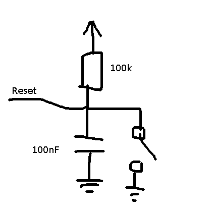

die Beschaltung des Reset Pins ist inexistent. 100k Pullup und 100nF Kondensator gegen Ground an Reset sollte helfen. Garniert mit einem Taster als Schliesser gegen Ground runden das Ganze sehr fein ab.

Heinz M. schrieb: > im Wiki steht noch ein 100nF Kondensator nach Ground. Mit > oder ohne macht keinen Unterschied ist auch kein Wunder wenn man den Kondensator mit derart langen Leitungen anschließt

Gibt es eine programmierbare Brown out Schwelle?Wenn ja stell die mal probeweise niedriger. Der Kerko wird auf die Entfernung zum uC kaum etwas bringen. Die Resetbeschaltung würde ich schon etwas niederohmiger als 100kOhm machen. 10kOhm ist meist die Herstellerempfehlung.

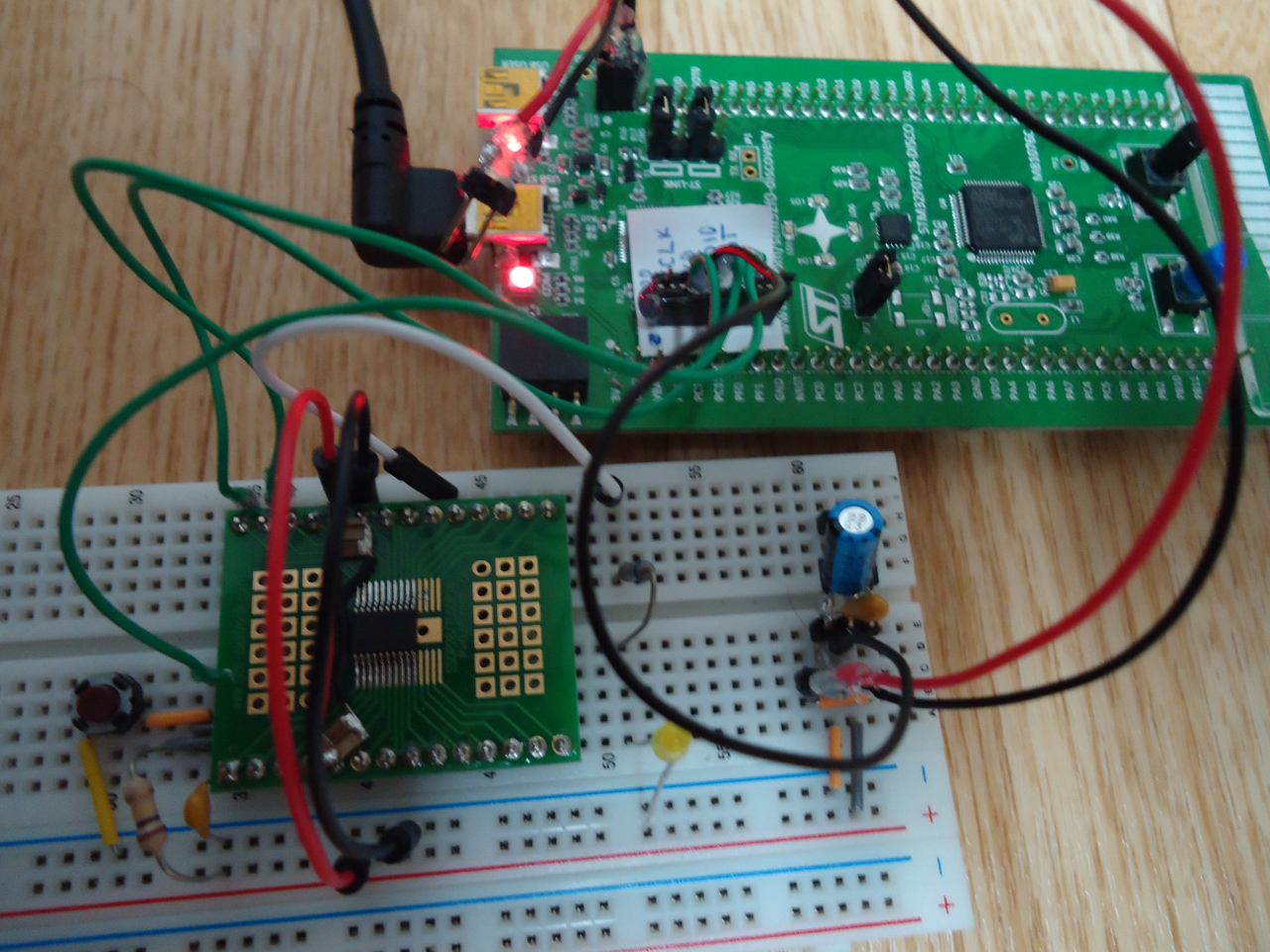

Macht keinen Unterschied. @Markus M. Wie gesagt hat der F042F6 keinen Boot Pin. Gleich kommen noch die Fotos vom Experimentierbrett.
DSC6296: Das links auf dem Experimentierbrett ignorieren. Der zweite µC ist nicht aufgesteckt. Habe ich nur wegen der Pinbelegung daneben gelegt. DSC6297: Näher kann ich die Kondensatoren nun wirklich nicht an den Linearregler bringen.

nur so als hinweis: steckboards haben zwischen den verschiedenen kontaktreihen eine vergleichbar hohe kapazität. dies führt zu starken übersprechen zwischen benachbarten leitungen. evtl liegt hier der hund begraben für das nicht richtig funktionieren des programmierens.

Heinz M. schrieb: > DSC6297: Näher kann ich die Kondensatoren nun wirklich nicht an den > Linearregler bringen. Du sollst die C nicht näher an die Linearregler bringen, sondern näher an den µC. Schau dir mal die Designrules zum Thema C von ST an. Auch deine "Verkabelung" von den C sehe ich als Kurios an. Am unteren Ende ist doch die Masse nur per Kabel angeschlossen, wohin geht die Masse dann?! EDIT: Hier mal eine ToDo and Not-ToDo Erklärung für die richtige Verbindung von C an einen µC. http://www.lothar-miller.de/s9y/categories/14-Entkopplung

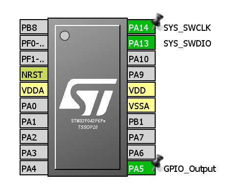

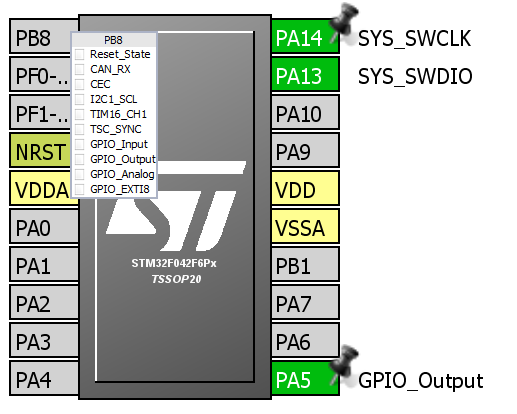

@Mampf Unterwegs & Nico W.: Im Link und auch im Datenblatt steht, dass der PB8 der Boot Pin ist. Diesem kann ich alles möglich zuweisen, aber kein Boot (Siehe Anhang). Da dieser GPIO auch andere Funktionen annehmen kann(Datenblatt), bedeutet dies im Umkehrschluss, dass ST eine alternative Konfigurationsmöglichkeit vorsieht. Oder sehe ich das falsch? Über den F051 brauchen wir nicht zu sprechen. Ist klar und werde ich in Zukunft beschalten. @Rene K.: Das mit dem Linearregler kam falsch rüber. Dieser hat seine eigenen Kondensatoren. Die Kondensatorenbeine sind direkt an die Linearreglerbeine gelötet. Deswegen sieht man den Linearregler nicht auf dem Foto. Da geht es wirklich nicht näher. Beim F042 Board handelt es sich um eine normale SMD DIP Adapterplatine von Roth. Der Hersteller weiß natürlich nicht vorher welcher IC wo wieviele Kondensatoren braucht. Die 2,54mm Pins waren daher für mich das einzig mögliche lötbare. An die 0,65mm des µC schaffe ich es nicht die Kondensatoren anzulöten. Der F042P6 hat auf der einen Seite VDD und GND und auf der anderen Seite nur VDDA. Damit der Kondensator wirkt braucht er eine Masse. Also habe ich die quer rüber gezogen. Aber nicht an den Pin, weil dieser PA0 ist und nicht GND. @Dietrich L.: Seit dem ich den LDO einsetze funtkioniert es wieder besser. Also teilgeschädigt, reversibele Schädigung oder doch nur temporäre Störung durch die Beschaltung. @ui: Die Abblockkondensatoren sitzen nicht auf der falschen Seite. Siehe Bild im Anhang. Das sind meine ersten SMD Lötversuche gewesen. Vor den STMs habe ich nur 5 SOIC8 1,27mm gelötet. Sonst gar nichts an SMDs. Jeder der SMD Chips "funktioniert" zumindest löttechnisch. Da ich jetzt weiß, dass ich TSSOP und LQFP gelötet bekomme, kann ich mich an die Platinenentwicklung machen. Hätte ich mich erst um die Platinen gekümmert, um dann feststellen zu müssen, dass ich es gar nicht löten kann. Das wäre vertane Zeit gewesen. Wenn ich es so hinbekomme, dass es mit den Adapterplatinen läuft wäre es schön. Wenn nicht, weiß ich wenigstens vorher was ich bei den Platinen machen muss.
Hab jetzt den PB8 (boot) mit 10K gegen GND angeschlossen. Und was soll ich sagen... genau so wie es sein soll: - µC läuft nach Reset los. - Nach dem Flaschen läuft der µC direkt los. Vielen vielen Dank für die Hilfe. Mir stellen sich jetzt nur noch 2 Fragen. 1. Wie soll man den PB8 als GPIO nutzen, wenn dieser auf GND gesetzt sein muss? Zeitverzögerter Transistor? 2. Wenn der µC über den Linearregler läuft kann ich ihn nicht flashen. Trotz PB8 gegen GND. Wie kann ich das in der späteren Schaltung realisieren?
Heinz M. schrieb: > Diesem kann ich alles möglich zuweisen, aber > kein Boot (Siehe Anhang). Da dieser GPIO auch andere Funktionen annehmen > kann(Datenblatt), bedeutet dies im Umkehrschluss, dass ST eine > alternative Konfigurationsmöglichkeit vorsieht. Oder sehe ich das > falsch? Du würdest idealerweise einen Pulldown-Widerstand mit 4,7-10k an den Pin hängen und ihn dann Softwaremäßig nur als Ausgang verwenden. Dann hast du keine Probleme damit.
