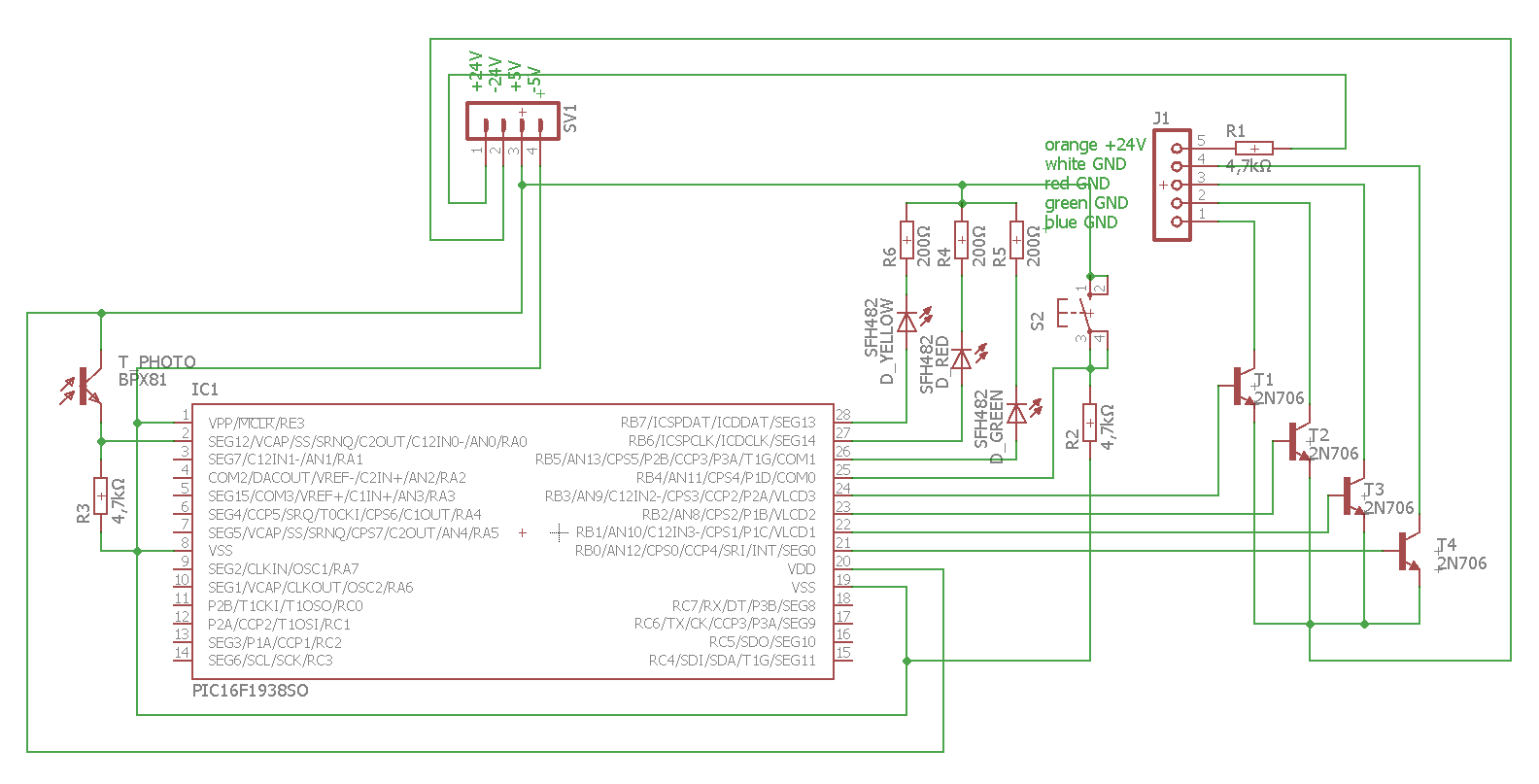

Ich baue ein Prüfer zum Testen von LED-Spots in einer Produktion.
Es handelt sich um 2 verschiedene LED-Spots (RGBW & WW).
Mit einem PIC16F1938 sollen die Stromaufnahme-Werte aufgenommen.

Die Hardware kann beliebig gewählt werden, aber im beigefügten Bild ist
eine Idee wie es dann später Realisiert werden könnte.

Tomi L. schrieb:> im beigefügten Bild ist> eine Idee wie es dann später Realisiert werden könnte
Da werden LEDs geschaltet, aber wo wird da ein Strom gemessen? Aber
vielleicht bin ich auch einfach zu blöd.

OMG!
Die LED's sind falsch gepolt.
Es fehlen Vorwiderstände vor den Transistoren.
Es fehlen Abblock-Kondensatoren.
Wofür R1 gut sein soll, musst du mal erklären.
Wie viel Strom nehmen die (externen) LED's denn auf? Enthalten sie
Vorwiderstände?
Es fehlen Shunts zum Messen der Stromstärke:
zur LED mit Vorwiderstand
4,7k |/
µC output o----[===]---|
1k |
ADC in o----[===]--------+
|_| 1 Ohm
GND
Bei 1A misster der ADC 1 Volt.
Der 1k Ohm Widerstand beschützt den ADC vor Überspannung, wenn aufgrund
von Überlast/Kurzschluss der 1 Ohm Shunt durchbrennt.
Ich habe noch zwei Fehler gesehen:
Am Stecker SV1 musst du die Beschriftungen korrigieren.
Statt -5V muss es GND heissen.
Statt -24V muss es auch GND heissen.
Die beiden GND Leitungen müssen miteinander verbunden sein, sonst
funktionieren die Transistoren nicht.
Jetzt haben wir schon fast mehr Fehler als Bauteile. SCNR
Stefan U. schrieb:> Jetzt haben wir schon fast mehr Fehler als Bauteile.
Ich habe auch geschrieben, dass es sich um eine Idee handelt. Ich habe
weder auf Dimensionierung noch richtige Bauteilbezeichnungen geachtet.
R1 ist ein Vorwiderstand, da orange +24V die positive Versorgung für den
Spot bzw. der Versorgungsanschluss vom Spot ist.
Ich würde auch die passenden und üblichen Labels für die
Versorgungsspannungen und GND vorschlagen. Derzeit ist der Schaltplan
nur sehr holprig lesbar...
