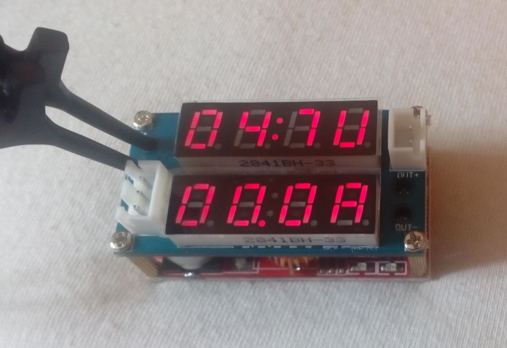

Ich habe hier ein paar China DC-DC-Module (mit der Bezeichnung TK1210),
welche gleich eine Anzeige für die eingestellte Spannung und den Strom
haben.
Leider entspricht die Darstellung auf den 7-Segment-LEDs nicht meinen
Vorstellungen.

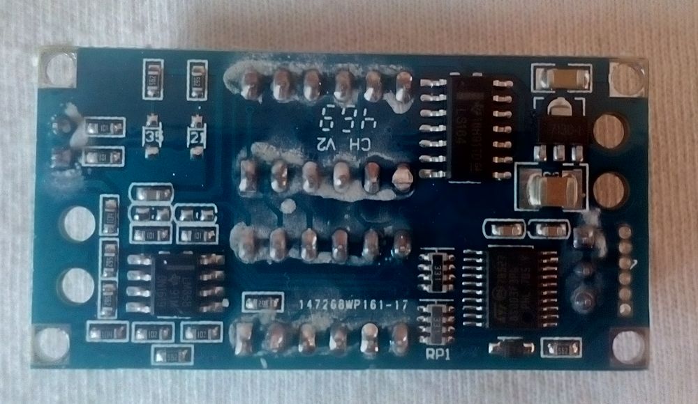

Hier ist eine Übersicht der Halbleiter, welche auf der Anzeigeplatine
verbaut sind:
HT7130-1    3V LDO, 30 mA
LM358       dual opamp
LS164       8 bit shift register
STM8S003F3  microcontroller 8k flash, 16 MHz
2841BH-33   7 segment display

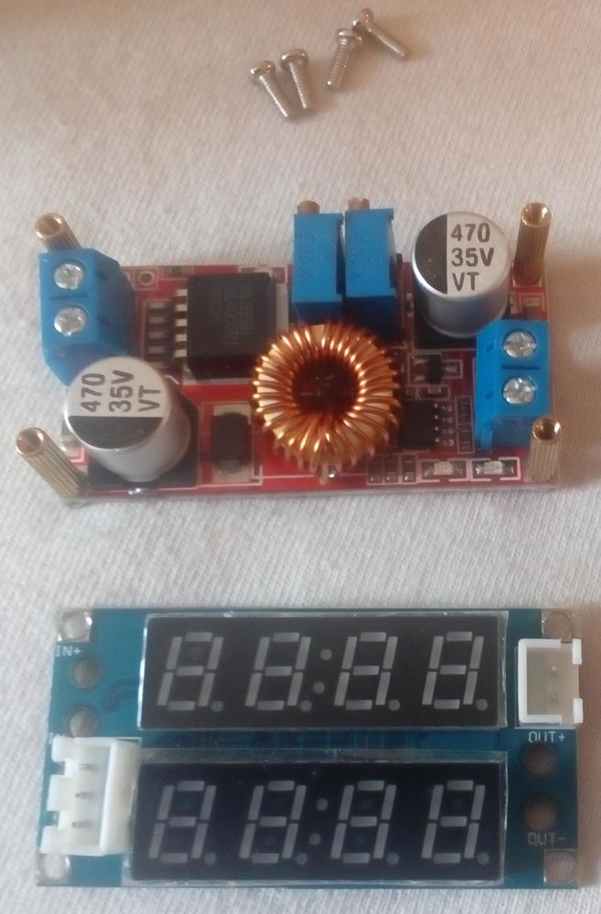

Die Verbindung zwischen dem eigentlichen DC-DC-Modul (mit XL4005) und
der Anzeigeplatine erfolgt über die vier leitfähigen Platinenverbinder
in den Ecken. Das ist zwar irgendwie clever, aber damit muss man beim
Einbau der Module auf Isolation achten.
Außerdem dürfen IN- und OUT- nicht miteinander verbunden werden, weil
sonst die Strommessung fehlschlägt.
