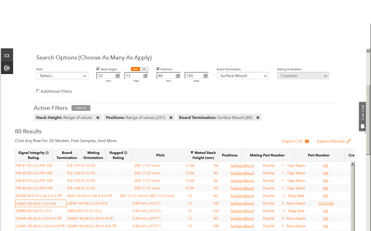

OP #5115042
Moin,
Also mag ja sein, dass die Stecker von Samtec vielleicht OK sind, aber
die Website ist ja voellig daneben.
Aus dem komischen "Solutionator" fliegt man ruck-zuck raus, wenn
irgendwas in irgendeinem Feld ihm nicht passt und kann dann komplett neu
anfangen.
Wenn man das dann schafft, gibts als Ergebnis eine Tabelle, wie die hier
- Die Ueberschriften in den Spalten haben eher wenig damit zu tun, was
dann drunter steht; nach Pitch sortieren haut nicht hin, weil manche in
mm, manche in inch angegeben sind, als passendes Gegenstueck taucht bei
manchen nochmal genau die selbe Bezeichnung auf (OK, koennte ja
tatsaechlich sein, dass die Dinger ineinander passen, aber das sollte
dann irgendwo expliziter stehen, als man's durch die Bezeichnung
"Hermaphroditic Strip" vielleicht vermuten koennte).
Die einzelnen Treffer aus dieser wilden Tabelle lassen sich nicht mit
der rechten Maustaste in einem neuen Tab oeffnen, sondern man muss ueber
das sich ueber der Tabelle oeffnende Fenster gehen...
Gut, will man sich einen naeher angucken, dann kann man dazu Infos in
ungelogen >100 verschiedenen Formaten runterladen. Toll. Irgendwo weiter
hinten gibts dann auch tatsaechlich .pdf.
Natuerlich kann man das .pdf nicht direkt runterladen, nein es wird
extra erzeugt und liebevoll in ein .zip verpackt, natuerlich mit einem
Namen wie:
PARTserver02017081813554003553822192d056f.zip
Dabei variieren nur die Ziffern im mittleren Teil. Grandios. Naja,
gleich mal reingucken:
Im pdf sind dann zwar so tolle Gimmicks, wie Firmengeschichte und eine
3D Ansicht drinnen, dafuer gibts kein Landing pattern oder irgendeine
lesbare technische Zeichnung mit Bemassung. Und aus den vorher noch 100
Kontakten werden ploetzlich nur noch 50....?!?
Eine vorgegebene Zaehlweise gibts auch nicht - und gerade bei Steckern,
die ineinanderpassen ist der Spass ja dann schon garantiert.
Hm. Hoffentlich find' ich noch 'nen anderen Laden.
Gruss
WK

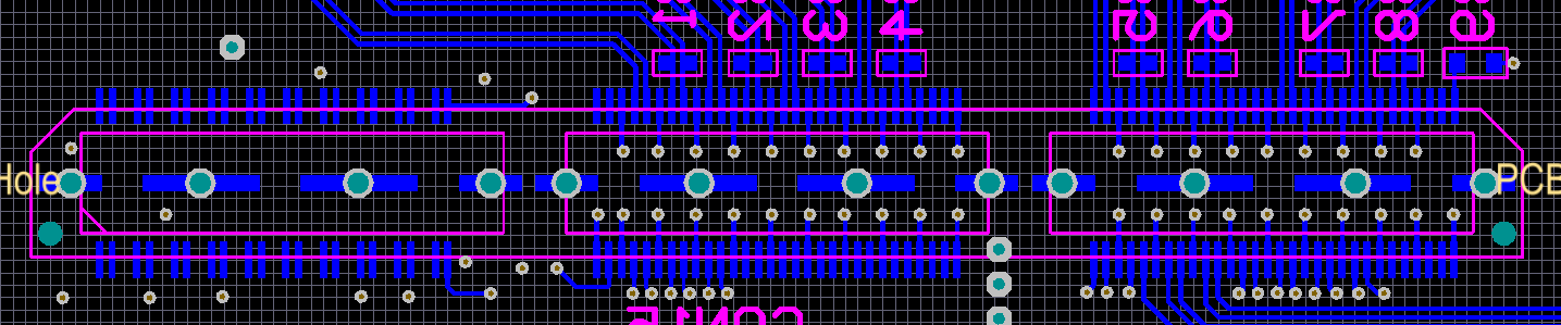

Gast #5115101
Hallo
Ich habe mal den ASP-122952-01 Connector von Samtec verbaut.
Dazu gibt es auch das Gegenstück. Man kann damit 2 PCBs miteinander
verbinden.
Hat 160pins und ist für differentielle Signale ausgelegt. Hat aber nur
eine bestimmte Anzahl an Steckzyklen.
mfg
