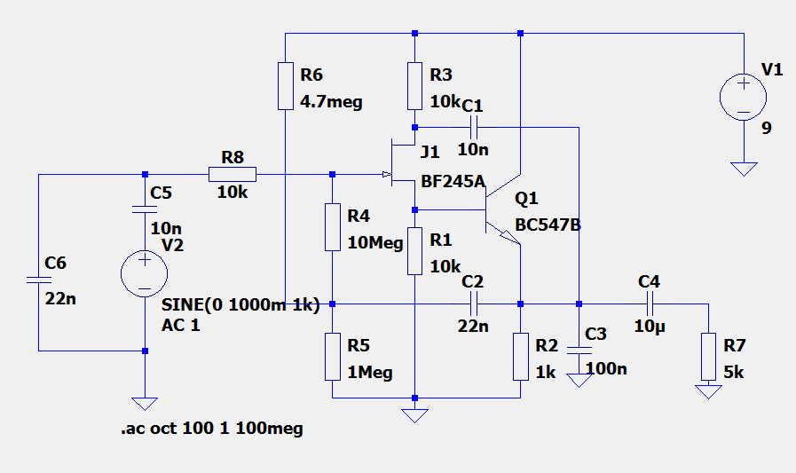

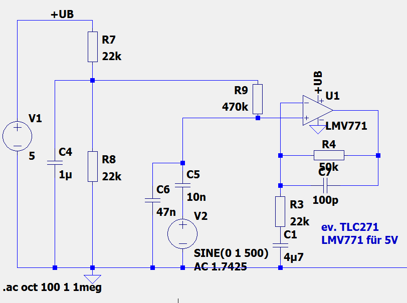

Gast #5099293
Lukas schrieb:
> Mus sich nun noch einen OP verwenden? Die Impedanz von dem Piezo ist im
> Datenblatt mit 400Ohm angegeben. Kann ich das für die Berechnung
> verwenden?
Der Piezo ist eine Kapazität. Es sind kapazitive 400Ω bei den 6.4kHz.
Was letztlich heißt: die 400Ω sind nicht verwendbar.
Verwendet man einen Piezo als Mikrofon, so wie hier, dann sollte er nur
sehr hochohmig mit Rs (Eingangswiderstand der nachfolgenden Schaltung)
belastet werden, sonst schaffst du die tiefen Frequenzen nicht. Man kann
den Frequenzgang nach unten erweitern, wenn man ein C als Last schaltet,
allerdings auf Kosten des Pegels.
Deshalb ist es notwendig, einen Eingangsbuffer zu verwenden, im
einfachsten Fall reicht dafür ein JFET, allerdings nur bei kleinen
Pegeln, oder ein OPA als Spannungsfolger.
Das JFET-Gate kann z.B. mit 1-5Meg auf GND gelegt werden, beim OPA
brauchst du ggf. auch etwas sehr hochohmiges für den Input-Bias.
Wie schon gesagt wurde, ein aktives Filter mit OPAs ist die wesentlich
bessere Wahl.
