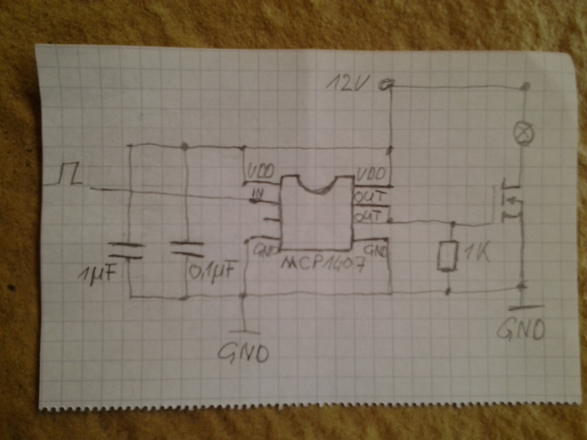

Hallo und guten Tag ,,
auf Grund einer Bastelei wurde es notwendig das ich mich zwansläufig mit
Elektronik befassen musste und eine Schaltung mit Mosfet und Treiber IC
aufbauen musste sie funktioniert auch ganz gut aber ich habe noch ein
par fragen .
der Treiber heist MCP 1407 und der Mosfet IRFP044N
die Schatung wird mit einem Rechteck oder mit einem Sägzahn signal von
10 hz bis höstens 200 Hz betrieben und 12 bis 15 volt der zu schaltende
strom liegt bei höstens 22 A
1. frage kann ich den Widerstand von Masse auf Ground weglassen ? habe
ihn mal weggelassen und alles funktioniert noch.
2. ich hate vorher eine Freilaufdiode mit antiparalelwderstand zwieschen
IC und Mosfet verbaut aber ein Elektonikwerstadt sagt mir das kann ich
getrost weglassen ?
3. zur entkoplung des IC vom Mosfet habe ich ( nicht auf der Zeichnung)
einen Kondsensator (Eklo 2200µF) am Eingang der gesammten Schaltung und
einen Widerstand 22 ohm mit glaube ich 10 watt also so ein großer dicker
Brauner aus alten Fersehgeräten oder so der wird aber nach ein par
minuten heiß kann es sein das die 22 ohm noch zu viel sind ?
was sollte ich noch verbessern ?
Der MCP1407 kann den MOSFET nur ein- oder ausschalten. Ein
Sägezahnsignal ist deswegen nicht zweckmäßig bzw. wird nicht das
ergeben, was du vielleicht erwartest.
<seufz> Du meinst den Widerstand vom MOSFET Gate nach GND? Der ist in
der Tat unnötig, zumindest im Betrieb. Während des Bastelns, wenn der
MCP vielleicht gesockelt ist und auch mal aus dem Sockel entfernt wird,
ist der Widerstand aber eine gute Schutzmaßnahme, um den MOSFET sicher
ausgeschaltet zu halten. Allerdings reicht dann ein 100K Widerstand.
Wie bist du auf diese blöde Idee gekommen? Ganz abgesehen davon, daß
eine Diode an dieser Stelle keine Freilaufdiode ist? Daß ein Widerstand
nicht antiparallel geschaltet sein kann, ist dir auch klar?
Ja. Weglassen. Die 2200µF sind auch viel größer als nötig. Der
Hersteller empfiehlt 1µF ELko plus 100nF keramisch.
Warum du das gleiche Foto gleich dreimal angehängt hast, frage ich gar
nicht erst.

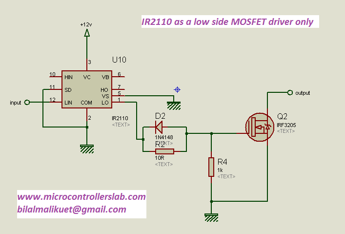

Vielleicht meint er bei 2. einen Gate-Widerstand mit paralleler Diode,
um die Ausschaltzeit (dramatisch) zu verkürzen. Unabhängig vom Treiber
verbaue ich immer Gate-Widerstände, im Zweifel 100Ohm, um die
Schaltgeschwindigkeit stark herabzusetzen. Der MCP1407 kann 6A Impuls,
d.h. im Bereich einstelliger Nanosekunden, so schnell willst du deine
Glühlampe nicht einschalten.
Vielleicht zeichnest du auch noch den Fernsehwiderstand ein, der Text
ergibt wenig Sinn.

das mit der Freilafdiode habe ich auch nur von einer Internetseite wo es
darum geht wie man Mosfets mit Treiber IC aufbaut und dort wurde das so
vorgeschalgen aber gut das ich das nicht brauche und das das Foto gleich
drei mal zu sehen ist dafür kann ich nichts denn als ich auf Vorschau
geklickt hatte war das Bild nicht zu sehn und bei dem Button Datei
hochladen stad nichts ausgewählt oder so änlich deshalb habe ich es
nochmal gemacht ich kann ja nicht wissen das man bei der Vorschau keine
Dateianhäge oder Bilder zu sehen bekommt.
Gast #5100816
die beiden Kondesatoren die im Datenblatt vorgeschalgen werden habe ich
ja drinn ich dachte nur das es sinnvoller wäre noch eine große Kapazität
dazu zu schalten .
ja genau das meinte ich eine diode in der Gateleitung sperrichtung in
richting Mosfet ? und paralel dazu einen Widerstand niederohmig so wurde
es zu mindest auf einer anderen seite vorgeschlagen
hat es sind die Diode und den Widerstand noch dazu zu löten ?

Bastler schrieb:
> Versuch mit Sägezahn
der MCP1407 hat intern einen Schmitt-Trigger. Der macht aus allen
Eingangsignalen, egal ob Sägezahn, Dreieck oder Sinus, ein Rechteck.
Bastler schrieb:
> echte Sägezahn Wellenform
Dann lass den Treiber ganz weg, und verbinde deinen Sägezahn mit den
FET-Gates. Nimm aber einen anderen Mosfet, einen der für analoge
Ansteuerung/Belastung geeignet ist.
HEXFets wie dein IRFP sind intern viele parallel geschaltete Mini-FETs,
die mögen keinen Analogbetrieb, sondern sind für den Schaltbetrieb
(entweder AN oder AUS) optimiert.
Gast #5120079
ok danke erst mal ,, so gut kenne ich mit der Materie nicht aus
also wenn ich nun unverfälschte Sägezahn und Rechtecke mit einem Mosfet
verstärken will kann oder muss man keinen Treiber benutzen ?
Mein Signalgenerator bringt aber gerade mal 0,5 Volt auf dem Ausgang und
auf dem TTL Ausgang sind es sogar nur 0,4 laut eigennner Messung
also wenn ich das richtig verstanden habe müsste ich einen Mosfet
benutzen den ich direckt vom SiG Gen Betreiben kann oder einen treiber
besorgen der das Signal nicht verfälscht ?
