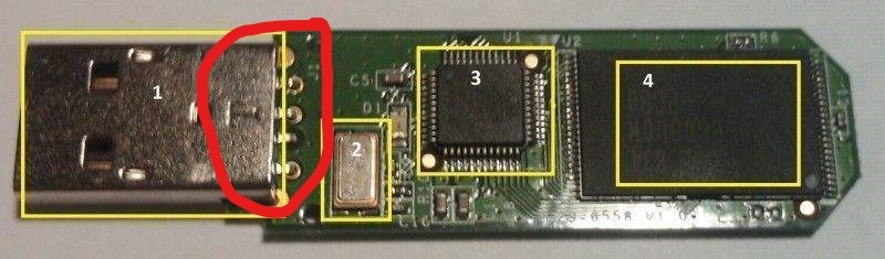

In Bild 1 ist der Aufbau eines USB-Sticks. Im Rot umkreisten Bereich
sind die 4 Anschlüsse an die Platine (Strom- +- & Datenkabel +-).
Diese will ich Lösen, um den USB Connector /USB Anschluss von der
Platine zu trennen. Danach dann eine Kabelverbindung dazwischen löten

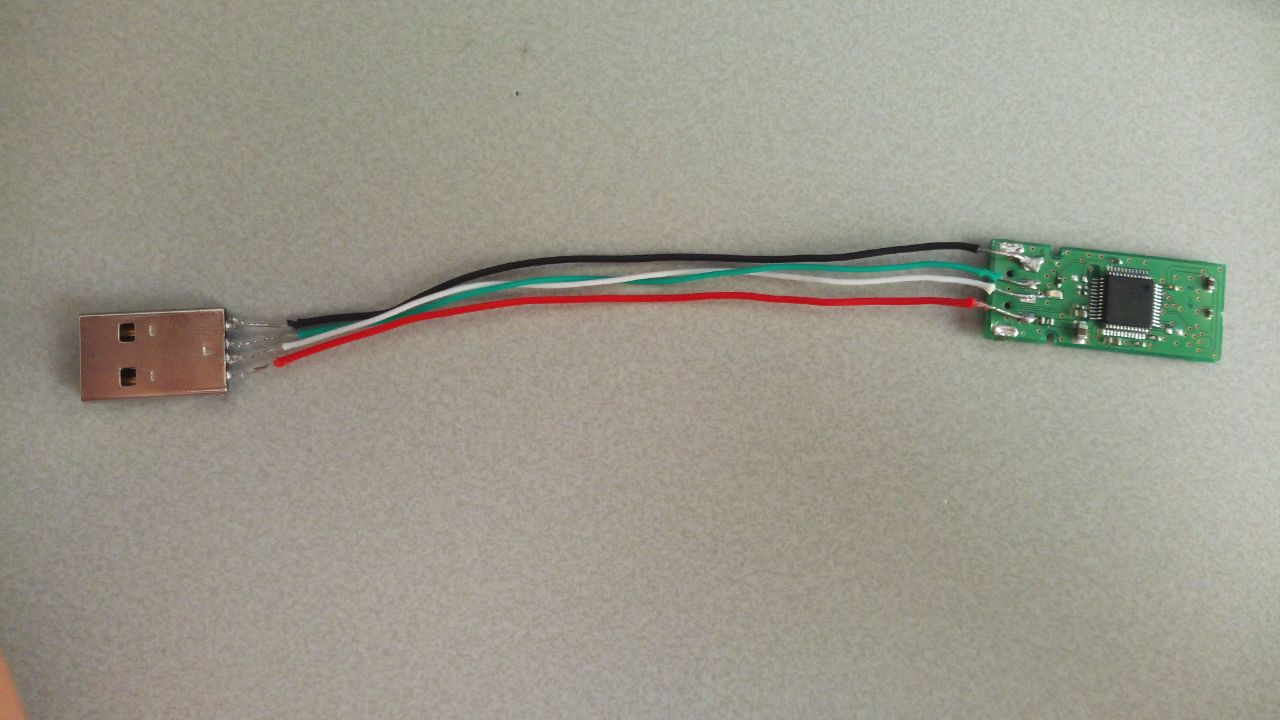

(habe dafür einfach ein altes USB Kabel genommen). Soweit auch erst mal
umgesetzt, in Bild 2 ist der aktuelle Stand.

Nun mein Problem : Bei Schritt 2 läuft es nicht so wie geplant...Wenn
ich mein Konstrukt an den PC anschließe erkennt der PC, dass etwas
eingesteckt wurde, gibt mir aber die Meldung aus: „Das letzte USB-Gerät
das an diesen Computer angeschlossen wurde, hat nicht ordnungsgemäß
funktioniert und wird nicht von Windows erkannt. „

Test mal ein echtes USB Kabel, welches du auf schneidest.
Und überprüfe wie der Stick mit der Gehäusemasse umgeht.

USB 2.0 High Speed stellt erhöhte Anforderungen an das Kabel, das die 90
Ohm differenzielle Impedanz recht gut treffen muss. Das geht IMO nur
mit Schirm.
Deine lose Kabelsansammlung geht vielleicht noch bei USB 1.1 Full
Speed, so einen Stick will man aber nicht einsetzen weil zu lahm.
Ich hätte einfach ein fertiges USB Verlängerungs-Kabel für 5€ vom
Chinamann genommen, oder notfalls ein solches geschlachtet.

von Sergej G. (flimmer812)
Hab heute das USB Kabel bekommen.
Direkt angelötet und es Funktioniert!
